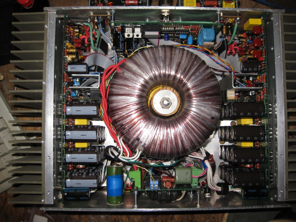

ID:	346687 Нажмите на изображение для увеличения.
    Кусок работы немаленький такой сделал. Слева новая версия справа старая. Оно того стоит. С такими себе недотрансформаторами (2х600 вт торы по трансформатору на канал) не было такой четкости и контроля. В сложных звукосочетаниях на сложной нагрузке мазало, сейчас такое впечатление - что звука нет, но при этом резких мидбАсовых движений динамиков очень много. Как бы всё тихо, только пол с цельной бетонной стяжкой дрожит и этим звуком тебя простреливает со всех сторон. А вообще разница слышна даже на мелких ШП, всё равно четче звучит. И верх лучше и середина. Если колонки недостаточной мощности можно легко поджечь, слышимих искажений нет даже при явной перегрузке колонок.Супер, очень доволен! А трансформатор тихий, в упор почти не слышно. Кстати он одинаково тихий, под нагрузкой и без.

    Возвратные провода надо тоже под КЗ виток!

    По умолчанию Re: Собираем сверхлинейный усилитель Сергея Агеева.
    КЗ витков нету. К сожалению они тупо не влезли. То П образная люминиевая пластина которая прижимает трансформатор, она прикручена к корпусу. Под неё те провода ужасно нехотели ложиться Делать их тоньше чем вторички - нелогично, они 2.5 кв. Но если принципиально - конечно переделаю, правда не так красиво будет.
    Кстати... А может быть на их часть вдоль катушки отдельно надеть короткозамкнутые витки из тонкой меди и заземлить на корпус? это решит проблему?
  21. #3620
    Завсегдатай Аватар для sia_2
    18.07.2005
    4,004
    Забей. "Лучшее - враг хорошего".
