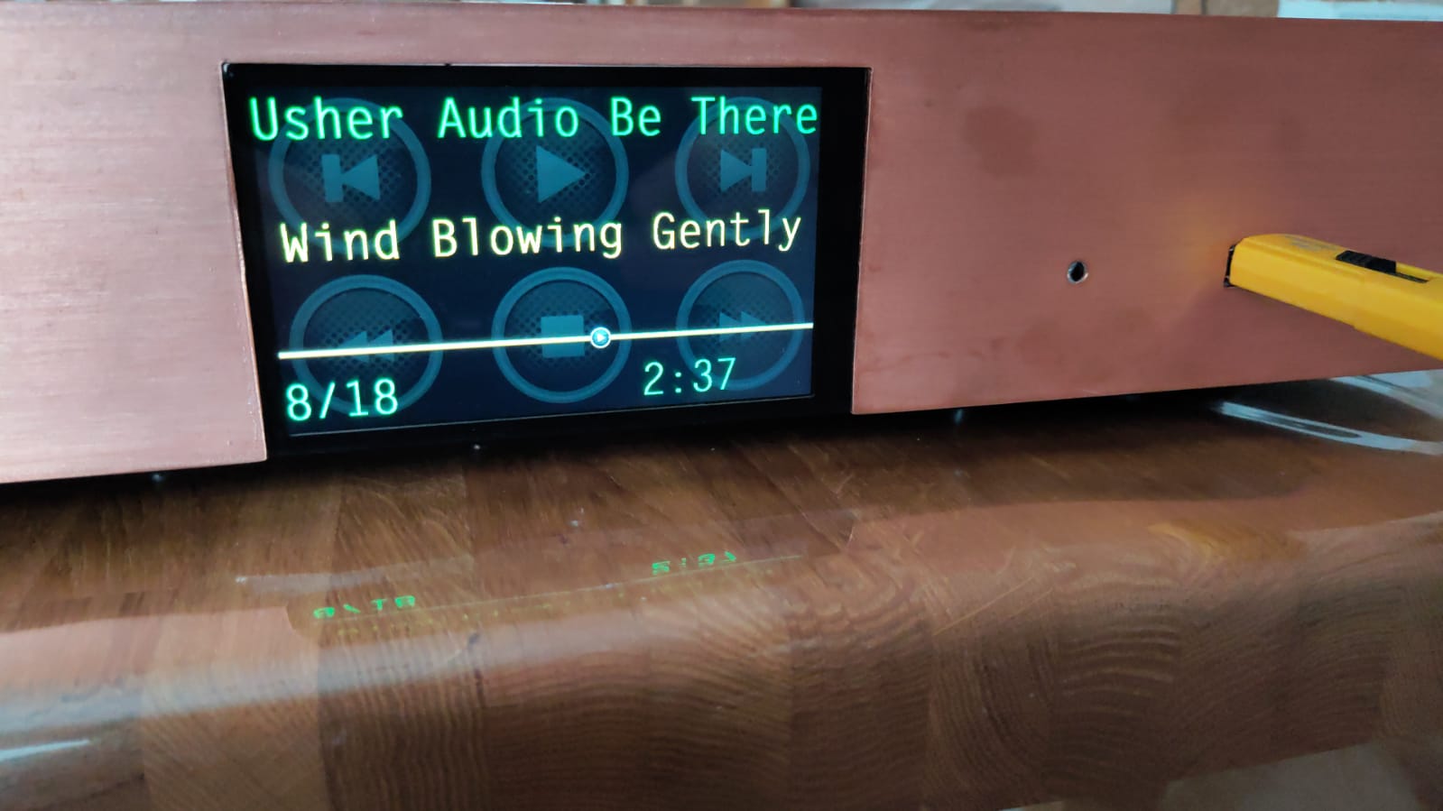

    Работа идет, но очень неспешно. Пока устройство интегрировано только в два аппарата на линксах и передано в опытную эксплуатацию.
    Про сроки даже не спрашивайте

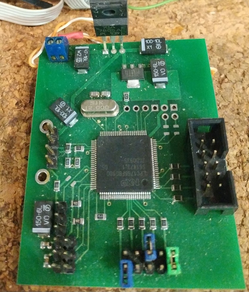

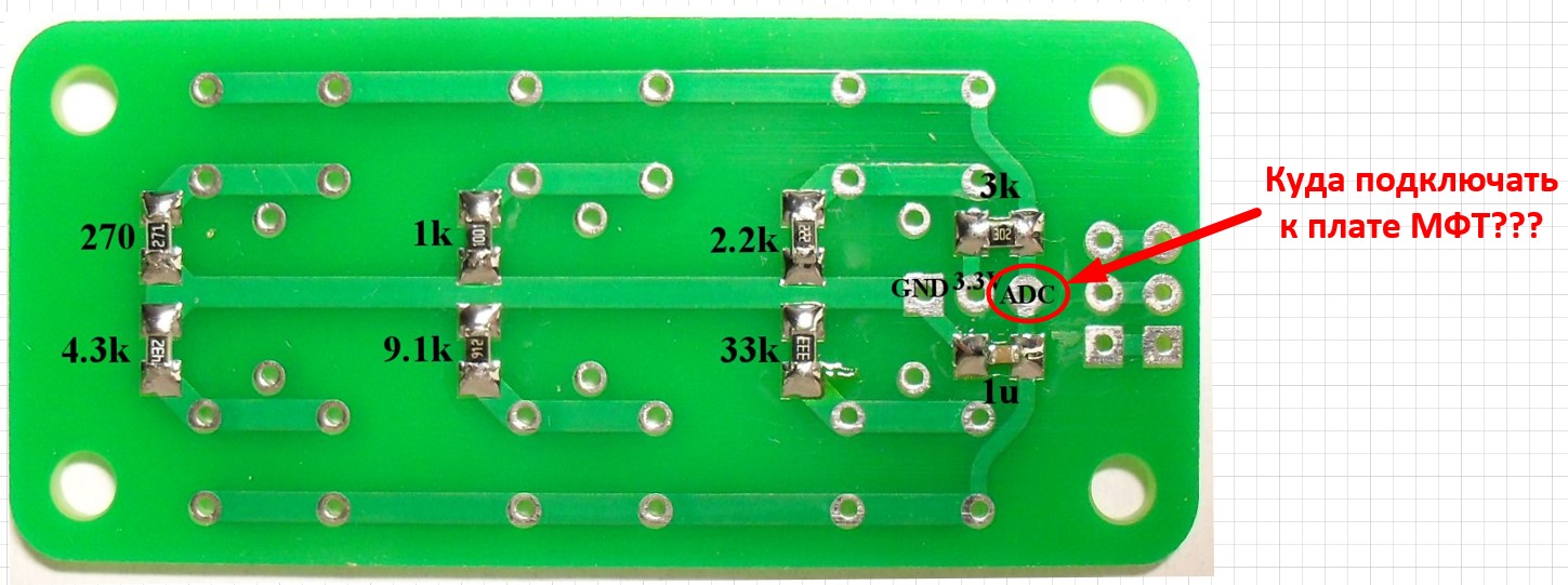

    В МФТ (ревизии как на фото во вложении) на какой пин подключать кнопки управления?

  21. #3600
    Новичок Аватар для KiFFiR
    27.05.2010
    ДНР, Горловка
    21
    По умолчанию Re: Мультиформатный USB транспорт
    К плате индикатора.
