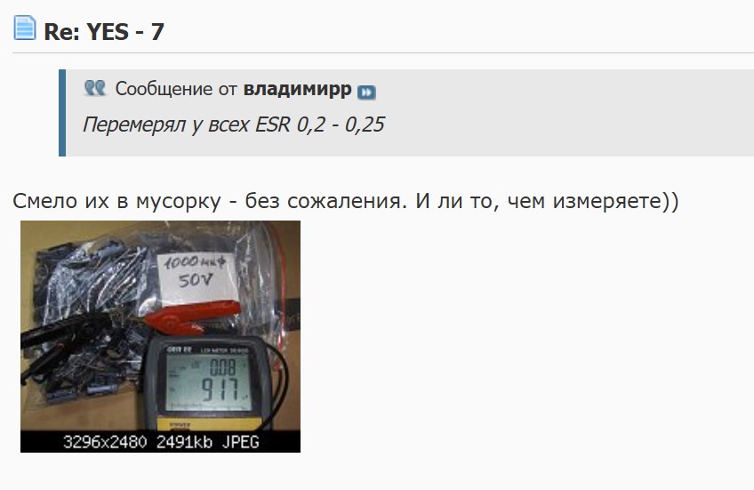

    Т.е то что происходит с УНЧом это причина в них.
    Нет конечно.
    Вот это -
    ---------- Сообщение добавлено 07:34 ---------- Предыдущее сообщение было 07:31 ----------
    С вашим дилетантским подходом с "УНЧом" может происходить всё что угодно и помочь вам очень сложно.
    Меняю обретённую реальность на утраченные иллюзии!..
  3. #342
    18.06.2012
    г. Обнинск
    2,229
    По умолчанию Re: YES - 7

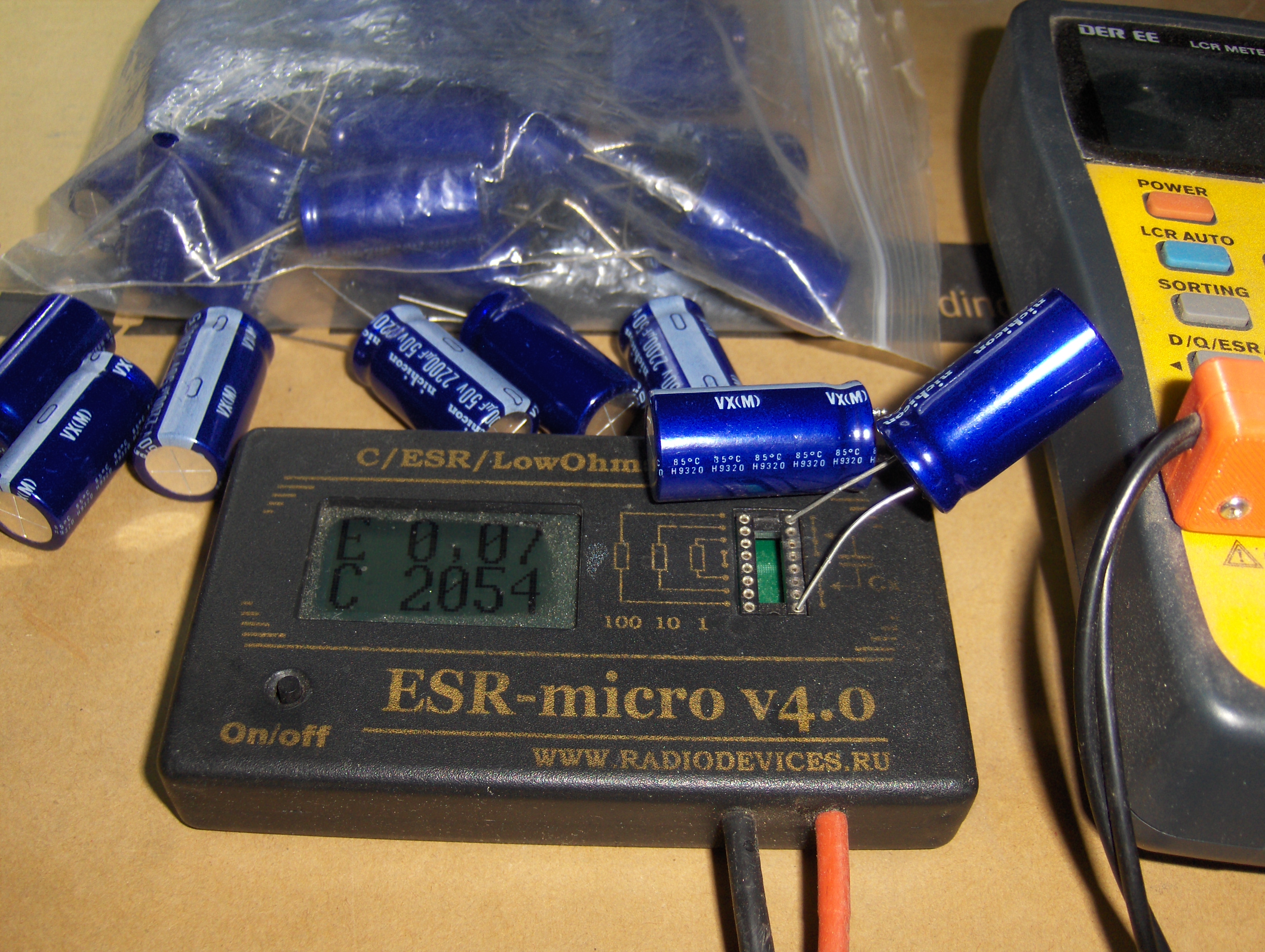

    Цитата Сообщение от Carter Посмотреть сообщение
    А вот такое, на что вам намекает?Вложение 473828
    Метер занижает esr?
    Надо соотносить с даташитом.
    С уважением, Андрей.
    Где и в каком месте, подскажи. От "Вас" же хрен чего дождёшся.
    ---------- Сообщение добавлено 07:56 ---------- Предыдущее сообщение было 07:54 ----------
    Прекрасно!!!
    ---------- Сообщение добавлено 08:04 ---------- Предыдущее сообщение было 07:56 ----------
    Проходящие токи через стабы около 44 мА , соответственно и через R34,R35 . У Вас - 33 мА .
    R34, R35 - 443мв, видимимо что то не правильно измерил, плату снял и измерил по новой.

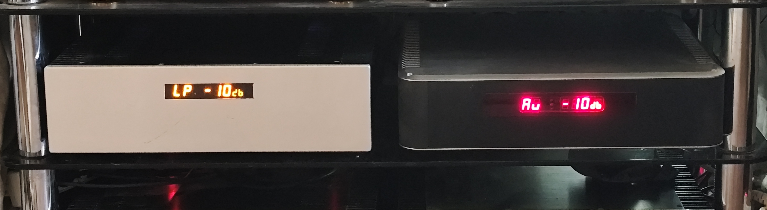

ID:	473980корпус RD-09 для семёрки, справа
    Андрей Константинович

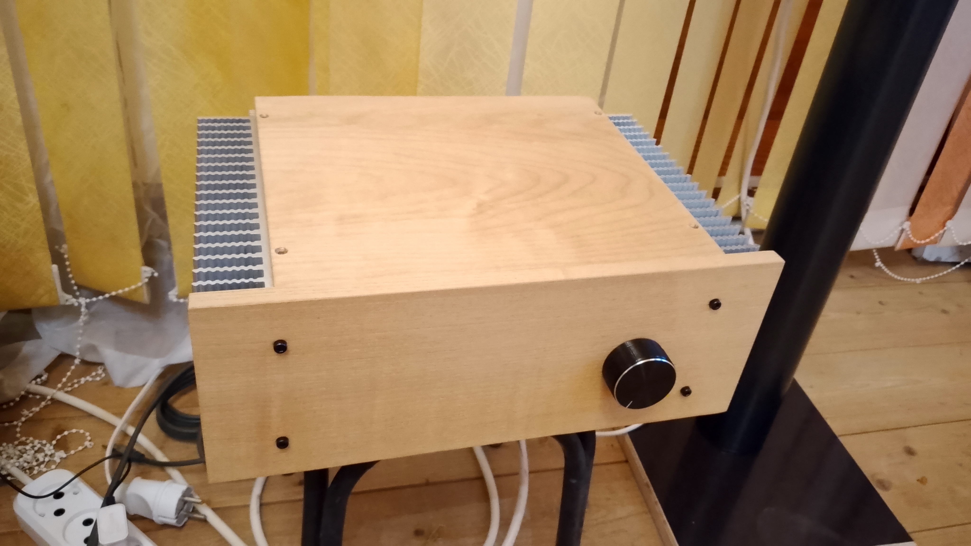

    ---------- Сообщение добавлено 09:06 ---------- Предыдущее сообщение было 09:03 ----------
    Корпус 330х200мм, если без торчащих РГ и разъемов акустики.
    Запихал два трансформатора для УН и два ИИП для ВК.
    ---------- Сообщение добавлено 09:10 ---------- Предыдущее сообщение было 09:06 ----------
    Передняя панель затянул в ясень, сверху просто фнэрка, береза, помазал маслом.
    Масло, ссыль, выкладывал.
