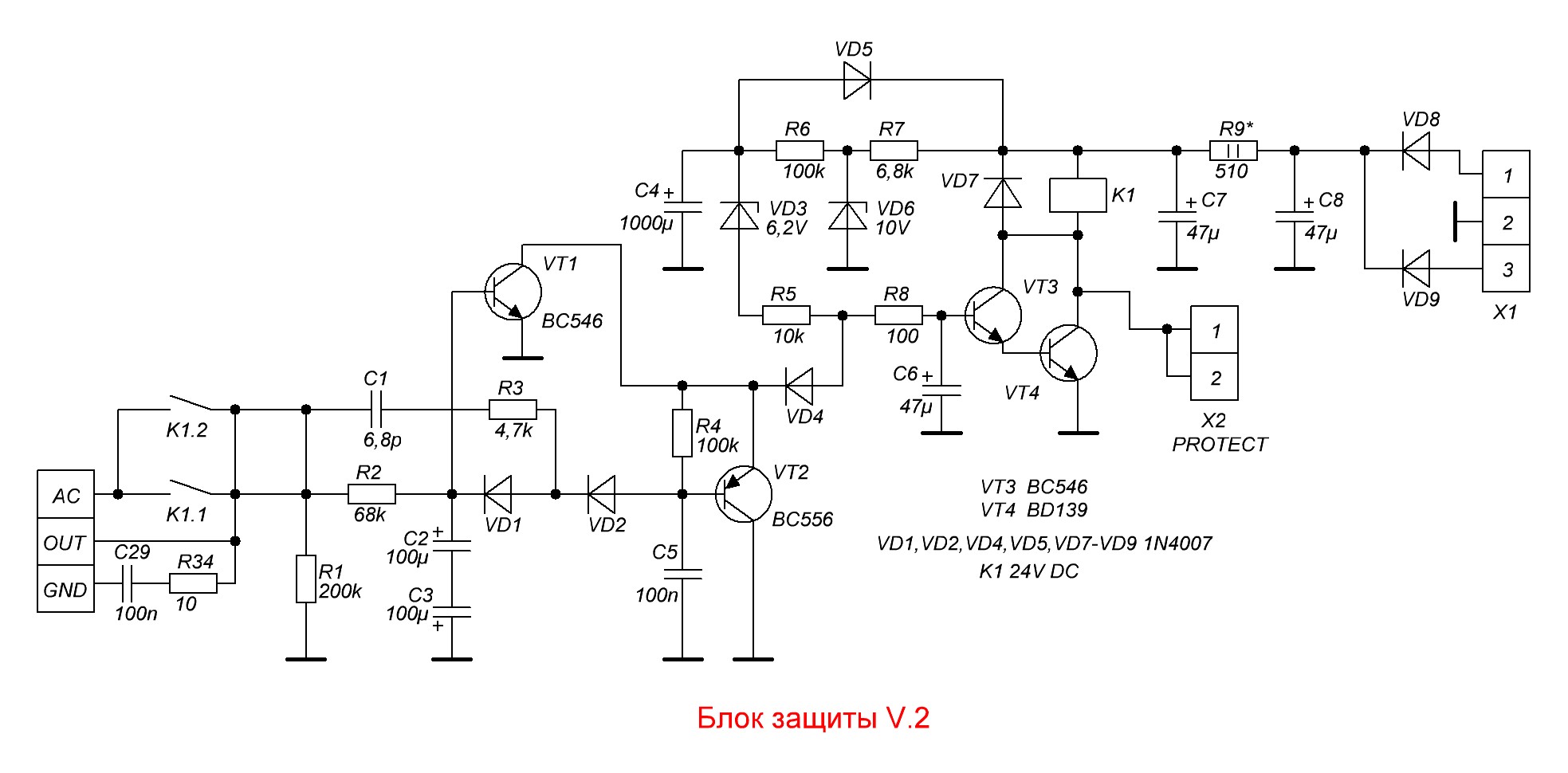

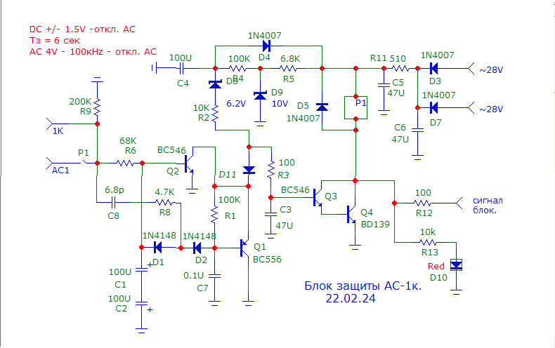

    Схема и плата одноканальной версии защиты.
    Не правильная версия (отслеживает только отрицательное напряжение на выходе ).
    А вот правильная :
ID:	450430 R11=100-200 Om 1-2W и С4=1000uF ( для 60сек. ).
    Об этом написано в #343 /
    А вот правильная :
Название:	YES HYBRID PROTECT V.2.JPG
    Теперь все верно ?
    Acer Aspire V > ATDAC-12E > DH Labs Air Matrix > Yes-3U/4-SAB/5 > Analysis-Plus Oval 12 > Nostalgia
    Raptor By > Supra EFF-IX > УМЗЧ Л.Зуева > Chord Odyssey 2 > Nostalgia 3

    Да , верно . VD1,VD2,VD4-1N4148 .
    R9 = 510 Ом 2 Вт, а в схеме на 2 канала 51 Ом 1 Вт. Так и должно быть ?
  17. #356
    Аватар для Геннадий3
    04.11.2009
    76
    2,471
    По умолчанию Re: YES Gybrid
    R9 - на два канала - 51 Ом 1W , - на один канал - 100-200 Ом 1-2W ( подобрать , чтобы на реле оставалось 24V ) . R9- на схеме со звёздочкой .

    Теперь все верно ?
    R6,C4 какую задержку дают?
