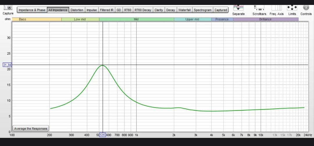

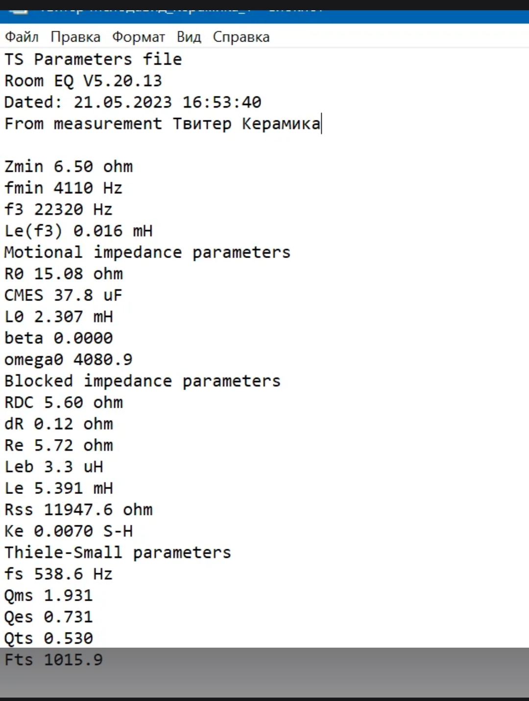

    Мылодавид, китаец он везде китаец, не нае...ь, не проживешь, искал компактный вч, за одно отзывы почитал на что попадалось:
    "за такие деньги сходимость могла быть и лучше. Импеданс измеренный гораздо выше заявленного!!!"
    "на странице товара из графика следует, что частота резонанса 700 Гц. По измерениям частота резонанса 1200 и 1300 Гц. Это плохо, я покупал твитеры для двухполосной акустической системы, 1200 Гц. не устраивает. Такая частота резонанса не только у моих твитеров, на Вегалабе самодельщики разочарованы продукцией этого производителя. Melodavid уже не первый раз обманывает покупателей. Раньше я покупал их твитеры с керамическим куполом, они тоже не соответствовали описанию"
    итд итп, а положительные отзывы похоже AI генерит. Будте бдительны!
    Ну уж про керамику не надо так)). Вот мои замеры в отзывах. Нажмите на изображение для увеличения.

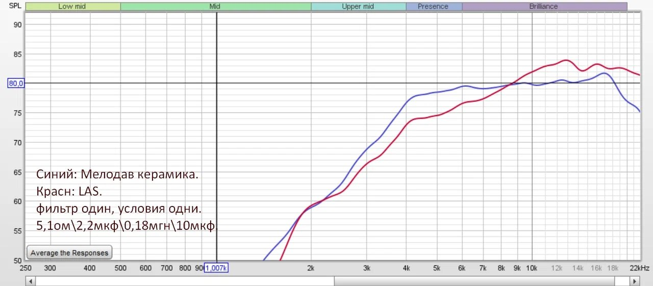

Название:	АЧХ пищалок лас и мелодав кер.png
    Замер ачх твитеров MeloDavid CM25Nd из Керамического Сплава.
    И LAS 25-003-8 .
    Условия замеров одни.
    Бафл с90ф.

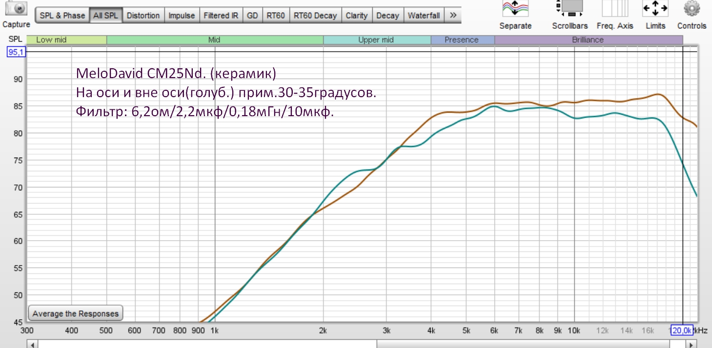

    Я сравнивал керамический и чисто берилиевый. Не могу их отличить. Возможно с дорогущими деталями разница будет слышна. Но сомневаюсь. Вообще, считаю, вся эта линейка звучит +- одинаково. Если фильтры подобраны под каждую пищалку. Скорее всего разница в звуке будет слышна на разных магнитах. Я слышал только на неодимах. Да и то разница наверное только в чуйке. Берите любые. За берилий не вижу смысла переплачивать. Керамика: цена - качество лучшее. Имхо
    ---------- Сообщение добавлено 18:50 ---------- Предыдущее сообщение было 18:32 ----------
Название:	Мелодавид Керамика 1ые порядки разные и вне оси.jpg
Название:	Мелодавид Керамика 1ый порядок с режектором.jpg
Название:	Мелодавид Керамика 3ий порядок разные кондеры.jpg
Название:	Мелодавид Керамика с фильтром ось и вне.jpg
