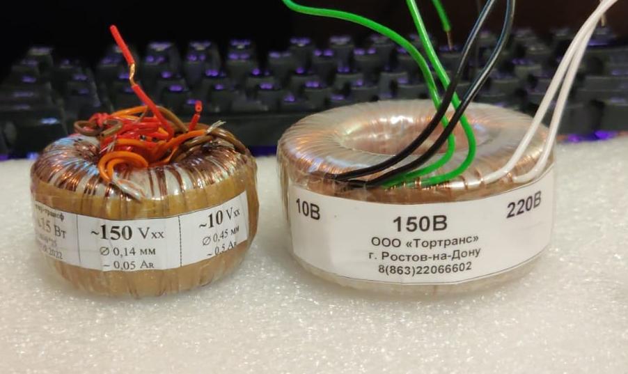

    Цитата Сообщение от Aikman Посмотреть сообщение
    Неплохие анодно-накальные трансформаторы делают на заказ(вольты-амперы). Заказывал 10В х 1А и 150В х 20мА:
    Вложение 432159
    6 шт - 3600.
    Я им тоже заказывал, ну как долго они их делают. Качество отличное, пропитка сердечника (тора), пропитка первичной обмотки, пропитка конечного изделия. Супер. Не гудит, не греется.
  3. #342
    Частый гость Аватар для Aikman
    21.03.2021
    Подольск
    488
    По умолчанию Re: Ламповые микрофоны, изготовление, модернизация.
    Шикарно - а размер какой? И сколько по времени делали? 150 вольт многовато для микрофонов .... хотя если на импортных лампах с питанием 230-200 вольт......
    70 мм внешний диаметр. Сделали за неделю, доставка еще 4 дня. А какие вольты вы делаете на своих трансформаторах для стандарта +120 х +6.3?
    Наверное не сезон)) Я заказал в 20-х ноября, пришли 3 декабря. Одновременно у мастера с Митино и эти с Ростова. Митинский за 3 дня намотал, авитодоставкой через день приехало.
    [/ATTACH]
    Может быть. Но я обычно заказываю не как у Вас 0-150 вольт анодного и 0-6,3 накального. Я всегда заказываю и под накал на 7,5 (6,3) и на 15 (12,6) вольт. И анодное в большинстве случаев двойное под кенотронное питание и с несколькими отводами. Вот и сейчас жду с анодными обмотками на 0-150-160-180-200-220-240-260 вольт. Я сторонник стабилизированного анодного питания с задержкой и плавным пуском. Вот и на микрофон буду делать БП со стабилизированным анодным и накальным питанием. Это из-за того что будут эксперименты с микрофоном на настройку.
    Хотя есть сторонники ни в коем случае не применяющие стабилизированное как анодное так и накальное напряжение. Говорят жизнь теряется в звуке.
