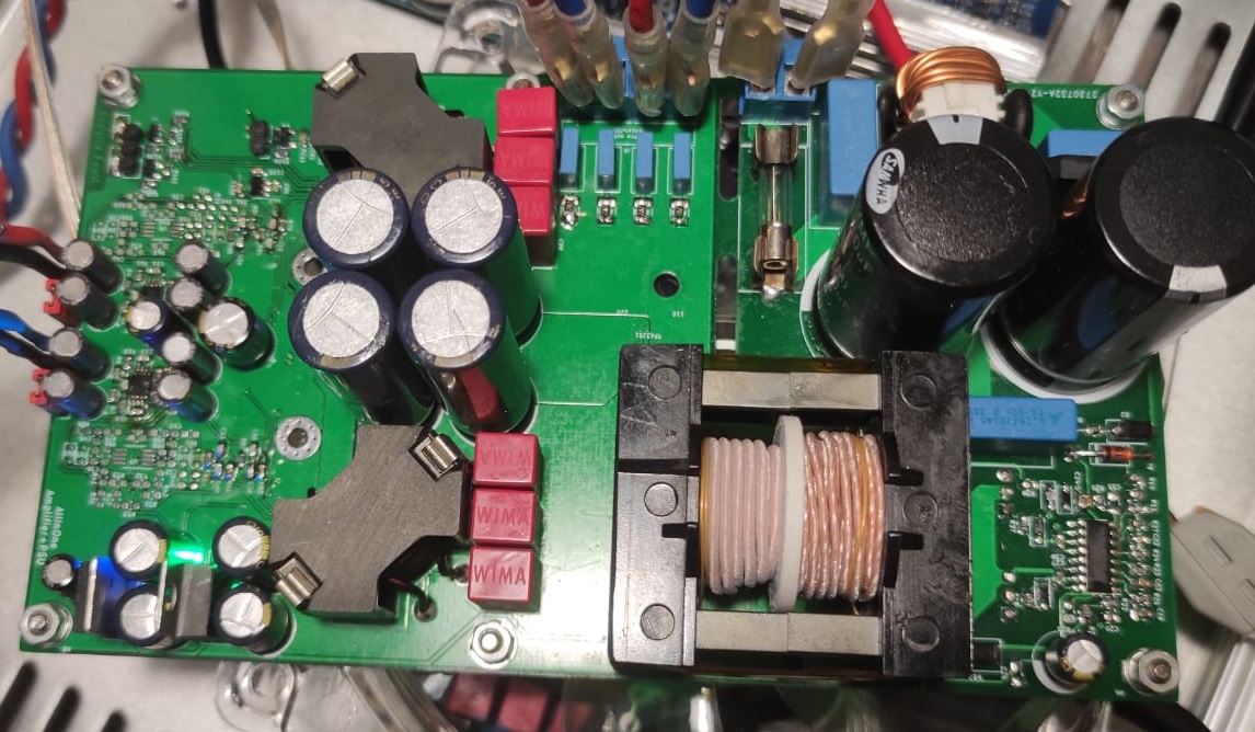

    Собрал полностью балансный вариант. ОУ OPA1632
    На мой взгляд слишком много баса.

  15. #354

    ОУ OPA1632
    Лучше и на ВЧ.
  16. #355
    Аватар для DrModd
    17.07.2019
    1,145
    По умолчанию Re: Мой вариант усилителя с применением TPA3255 c ООС
    По ВЧ разницы с OPA1656 не слышу, а вот бас реально мясистее.
    Я менял буфер с NE на китайской плате ТРА3251 и результат очень и очень хороший. Практически исчезла резкость звучания, больше обьема, глубины, лучше разрешение. С NE некоторые звуки вообще исчезали ( колокольчики, шелест щеток) и утомляемости нет. У вас более шустрый ОУ поэтому и результат другой.

    To DrModd.
    У вас есть платы с двухполярным питанием ОУ. Теоретически, на таких платах должен быть ниже уровень помех и искажений. Интересно, как на самом деле, разница существенная?
  18. #357
    Аватар для DrModd
    17.07.2019
    1,145
    Практически разницы нет.
Название:	WhatsApp Image 2021-02-11 at 17.29.22.jpeg
    Отличия новой версии плат:
    1. Сдвоенные дроссели. Что это дало?
    2. Не вижу оптронов между усилителем и бп.
    Еще какие изменения?
  20. #359
    Аватар для DrModd
    17.07.2019
    1,145
    На этой версии:
    Уменьшено усиление самой 325х, до 10
    Буфер на дифференциальном ОУ, КУ- 3
    Добавлен нойзшейпер как у нкора (на фото не припаян)
    Т.к. это прототип, не стал паять опронную защиту.
