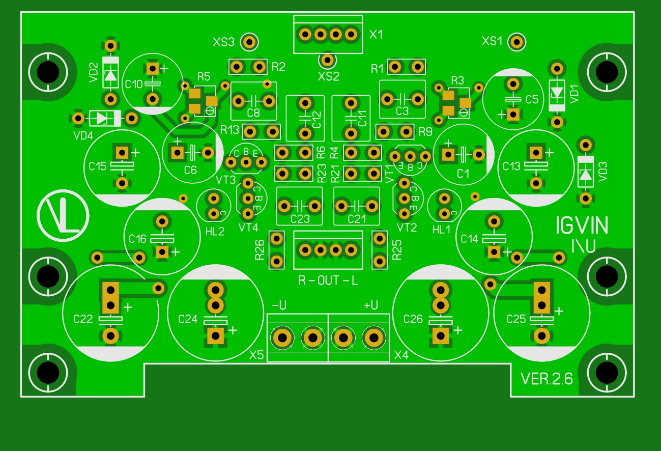

    отверстия для соединения с DAC6 сделал.
    Володя, не забудь термобарьеры добавить у падов на земляном полигоне, а то паять будет очень тяжело.
    Смотрю, ухитрился таки электролиты на входе разместить без дорог между падами.
    На верхнем? Добавлю. Или на зеленом тоже надо? Надо - ухитримся.
    Старался.
  12. #351
    Завсегдатай Аватар для Максим
    24.03.2004
    город у моря
    2,340
    По умолчанию Re: Выхлоп для DAC6 от ИГВИНа
    Конечно, надо. Проблем добавить нет и без ухищрений, даже в спринте.
    Сделал термо по зеленому полигону.

    Получилось вполне прилично.
    Гораздо лучше. Для красоты - 2 резистора 2512 в левой части чуть опусти, чтоб были на одном уровне с правой частью
    отдельное спасибо за поправки-подсказки!
    Всегда пожалуйста
    Ээээ.... а в правой части почему только 1 стабилитрон? Или у меня со зрением проблемы?
  16. #355
    20.02.2007
    г.Рязань
    4,497
    Как раз над этим работаю. В правом канале стабилитрон забыл нарисовать.
    В правой части с электролитом питания (под DA1) вроде ошибка?
    Плюс соединён только к нагрузке, а к минусу подведено и питание и "крестик" земли
  18. #357
    20.02.2007
    г.Рязань
    4,497
    Всё поправлю, это только наброски. Спасибо.

    LepekhinV, а для платы со стабами действуют те же ограничения по габаритам платы? Если да, то это будет весело
  20. #359
    24.03.2004
    город у моря
    2,340
    Ограничения большей частью касаются расположения крепежных отверстий. Убрать вырез снизу и увеличить размер платы в нижнюю сторону на 5-10 мм можно вполне безболезненно. Если литы гигантских размеров не ставить, то этого вполне достаточно для размещения стабов.
  21. #360
    20.02.2007
    г.Рязань
    4,497

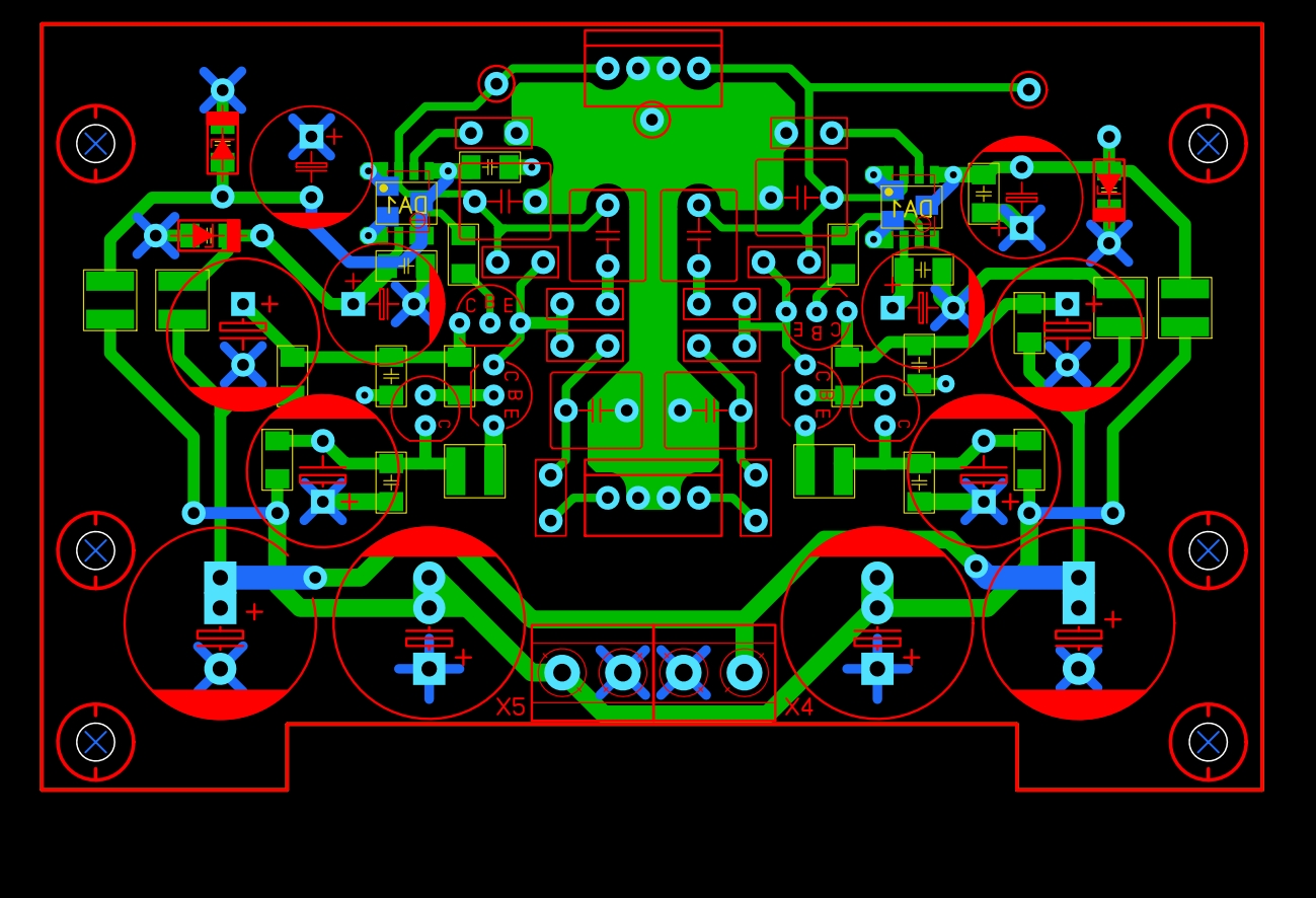

    Текущее состояние - во вложении. Идут отделочные работы.
    Да, те же. Да, весело.
    Как грицца :"Твои б слова, да Богу в уши!"
ID:	258866   Нажмите на изображение для увеличения.
