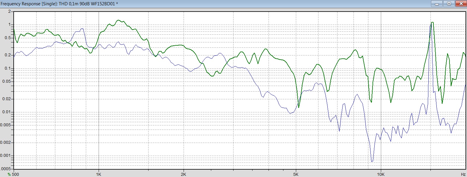

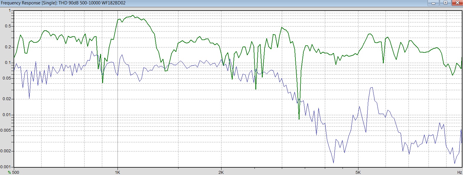

    Провел измерения WF182BD02 и WF152BD01. Все довольно близко к Hobby Hi-Fi. Правда корпус открытый ящик, нету задней стенки, остальные скреплены на уголках, поэтому есть щели и корпус тоже немного добавляет искажений. Ширина переда 26см, динамики по центру. С 1кГц по гармоникам должно быть ближе к правде, т.к. корпус уже почти не влияет. Искажения сняты с 0,1м.
ID:	191514   Нажмите на изображение для увеличения.
ID:	191515   Нажмите на изображение для увеличения.
Название:	WF182BD02 THD near 90dB.jpg
ID:	191516   Нажмите на изображение для увеличения.
Название:	WF152BD01 THD near 90dB.jpg

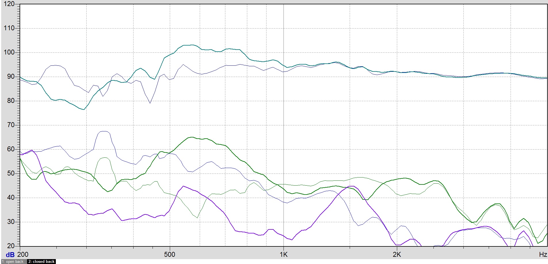

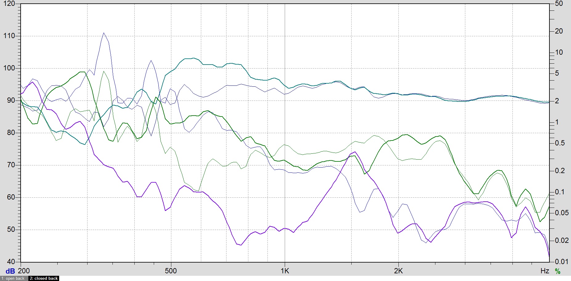

    Поговорим снова о D7608. Купольный призвук, мягкий купол чего только не было. В теме про свою акустику выкладывал графики искажений D7608 в моём оформлении при разных уровнях давления.
    Провел измерения в открытом оформлении и получил ужасный результат, который сходится с графиками antiluser. Меня сразу-же это насторожило.
    Тогда я подумал, а что если избыточный объем все портит?

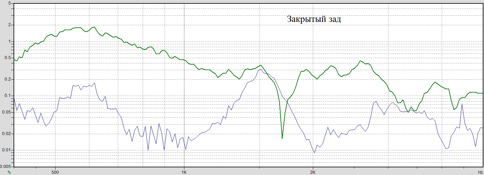

    Сделал измерение прижав заднюю прокладку обычной книжкой. Результат немного шокирует. Третья гармоника упала очень сильно. Если учитывая повышение отдачи ниже 1кГц на 2-10дБ при том-же уровни напряжения и выровнять АЧХ в линии, то и вторая будет довольно низкой.
    Смущает только рост третьей гармоники между 1-2кГц. Возможно это связано с тем, что книжка резонировала, т.к. прижимал рукой и чувствовал приличную вибрацию. Возможно если будет хороший корпус, то и уровень второй упадет, либо необходимо подобрать объем специальной формы. Скорее всего это будет камера аля Tang Bang TB75, похожая на бублик по форме .

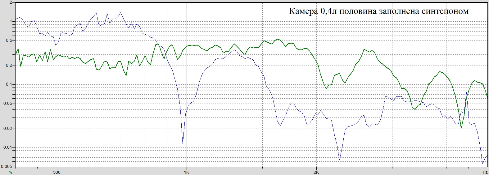

    Стало сразу интересно а что если присобачить сзади кастрюльку объемом в 0,4-0,5л. График почти не отличался от открытого оформления, но поведение третьей гармоники стало похоже на графики искажений купола в моей АС. Возможно есть неточности из-за щелей, которые были, но думаю что реальный объем нужен около 0,1-0,2л. Скорее всего продолжу эксперименты с деревянным оформлением зада купола и отдиранием родной прокладки.
    Все измерения при 2,83В. В моем корпусе при измерении с 1м при открытом оформлении в диапазоне 800-1500 Гц показывает уровни 92дБ.
    Отдельные графики искажений сняты при измерениях с 10см.
    Общий график с АЧХ, искажениями при открытым заде и закрытом сняты при одинаковом напряжении с 0,5 м. Толстыми линиями с закрытым задом.

  10. #349
    15.06.2008
    Челябинск
    3,150
    По умолчанию Re: Тесты, измерения, модификации головок.
    Низкий Кг необходимое, но не достаточное условие получения хорошего звука у головки. Главная проблема D7608 в том, что у него очень мягкий купол, рано теряющий поршневой ход. Это даже Г. Крылов косвенно отметил в статье о новой трехполоске
    Правда, у этого купольника есть две особенности:
    - первая: он неминимальнофазовый на частотах выше 2кГц, что приводит к неточному моделированию АЧХ системы в симуляторе;
    На измерениях Кг, CSD это никак себя не проявляет, видимо опять же из-за мягкости купола и отсутствия, вследствие этого, каких бы то ни было значительных резонансных явлений при его деформациях. Но субъективно заметно потерю атаки, и даже ощущение завала в верхней части его диапазона, при объективно ровной АЧХ.
    С уважением, Игорь.
    Если на АЧХ и Кг нету проявлений, то значит ничего там не болтается. Исходя из той-же механики, когда катушка толкает купол вперед деформация, о которой ты говоришь бежит к центру, а в центре компенсирует сама себя, т.к. приходит одинаково со всех сторон в противофазе.
    Если бы он был жесткий, то внеосевые были-бы такие-же. Это связано не с мягкостью, а с размером. Просто при жестком был бы еще узкий выброс на самом верху, связанный с резонансом всей системы.
    Конечно с ним сложнее работать с частот эквивалентных его диаметру, поэтому надо измерять реальную фазу.
    Я у себя не отмечал проблем с атакой. Сравнивал с жестким диффузором из дерева. Предпочел купол.
    Посмотри хоть повнимательней на искажения и учти, что большинство здесь отдает куполам объем в 3л. У меня 3л на два купола и они симметрично расположены в корпусе, что еще дополнительно уменьшает искажения, а в результате и этого много.
    Кто показывал графики искажений своих АС с купольниками?
