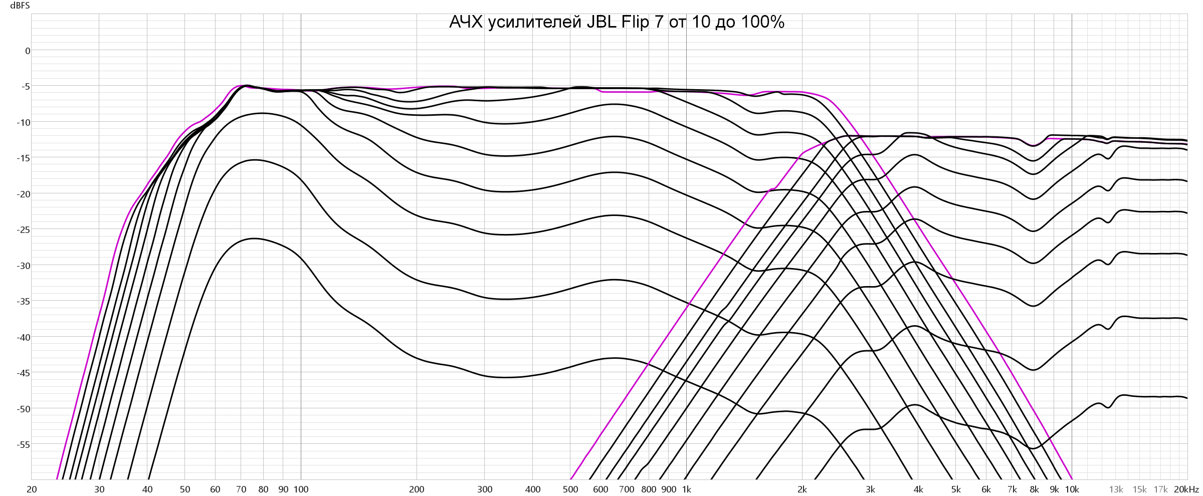

    АЧХ усилителей, параметры динамика + акустическая АЧХ
    Полный архив измерений с примерами звука: https://disk.yandex.by/d/sLf-al5-UO3Umw
Название:	Flip 7 amplifiers dB scale.png

    По умолчанию Re: JBL Flip 7 измерения
    Мне кажется ваша интерпритиация метода квазибехэхового замера не соответствует тому, что обычно под этим подразумевается.
    Судя по графику, у вас замер с 1см.
    Поправьте, если я ошибаюсь.
    Аватар для Odmin
    23.08.2023
    224
    Низкие частоты были получены методом ground plane на улице, оставшийся диапазон измерен в комнате с временным окном и сшит в общую АЧХ. Расстояние насколько помню 300 мм.
