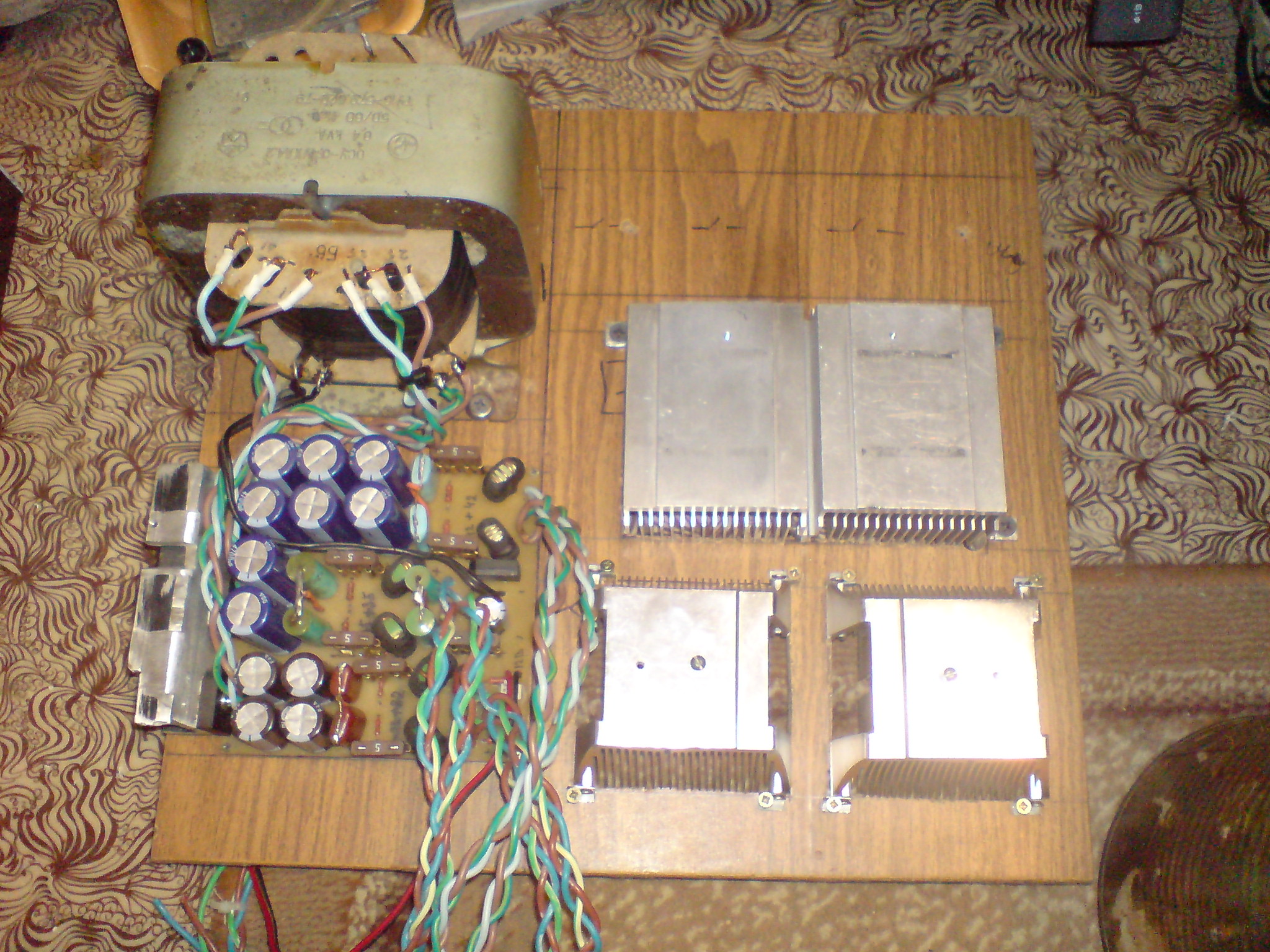

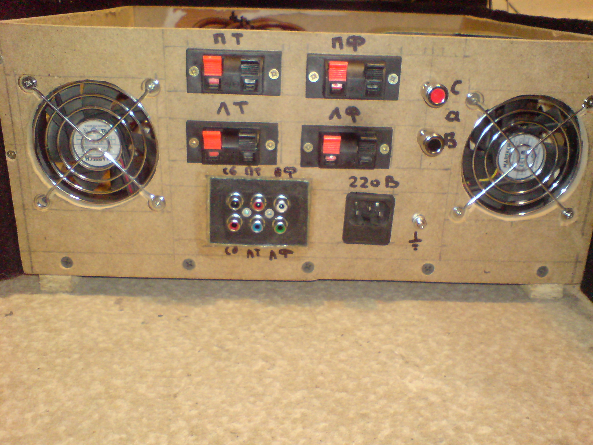

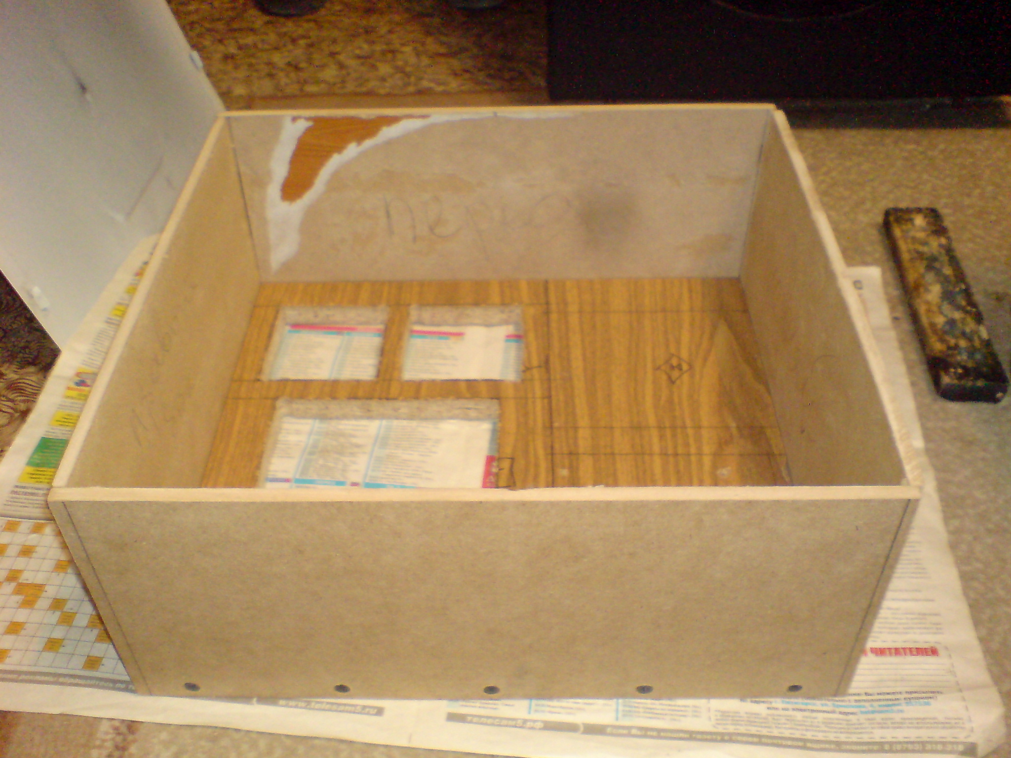

ID:	251890 Нажмите на изображение для увеличения.
ID:	251891 Нажмите на изображение для увеличения.
ID:	251892 Нажмите на изображение для увеличения.
ID:	251893 Нажмите на изображение для увеличения.
    Несколько раз запускал на предмет работоспособности, поканально, с реальным сигналом.
    Все блоки исправны.
    пока нет верхней крышки.
    Польностью не подключал, на клип не тестил.
  14. #353

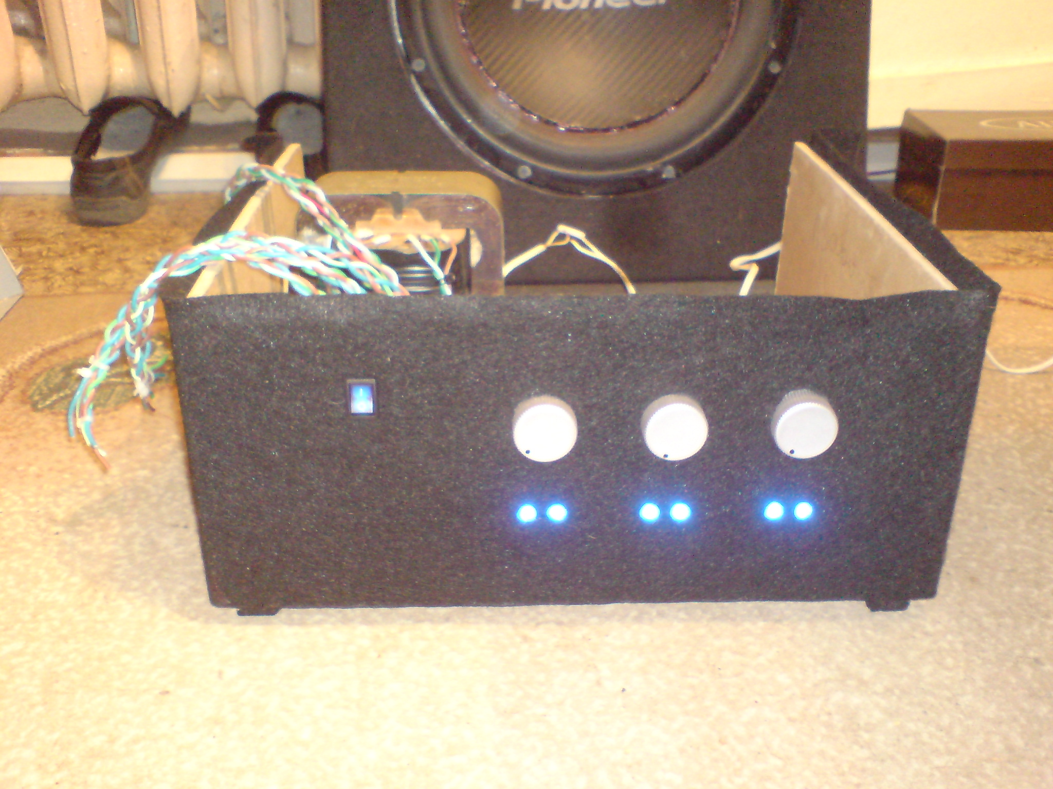

    Уже на своём месте, на обкатке.
    Впереди небольшие доработки и тесты.
    Немного скосячил с верхней крышкой.
    Надо заменить входные кабели, стоят от старого уся.
    Хочу слева под кнопкой включения сделать како-нить логотип.

    Верхний "старичок" верой и правдой послуживший и ныне здравствующий 4х28 Вт (однополярка TDA2050) + 1х82 Вт (двуполярка TDA7293)
    Нижний новый по мощи предположительно 2х25 Вт (двуполярка TDA2050) + 2х50 (двуполярка TDA7293) + 1х160 Вт (параллельная пара TDA7293), бриговская защита, транс 0.4 КВА

    поздравляю. оригинальный дизайн у обоих. выглядят как братья-близнецы.
    а что за материал снаружи корпуса? это карпет?
  18. #357
    Аватар для Exleiter
    14.08.2009
    514
    По умолчанию Re: Помогите с апгрейдом домашней акустики.
    Да это карпет, выглядят они совсем не броско, эдакий минимализм, но мысль новый усь как-то оформить.
    Тут дело другое. Интересная ситуация, если не подключать вход к усилителю создаётся впечатление, что усилитель выключен вообще, т.е. из колонок в упор вообще гробовая тишина будто колонки не подключены. Это нормально?
    А если подключить вход, то хотя бы понятно что колонки подключены и усилитель включен, в упор ухо к динамику если подставить еле еле слышно фон герц на 60, т.е. его слышно только в упор если ухо к колонке приставить.
    Т.е. раньше чё, усилок включил даже если не подключил вход в колонках слышен фон опять же в упор если ухо приставить а тут без входа нет вообще никакого звука полнейшая тишина, но еле еле слышный фон я так думаю это нормально, даже в пром. усилителях он всегда есть.
