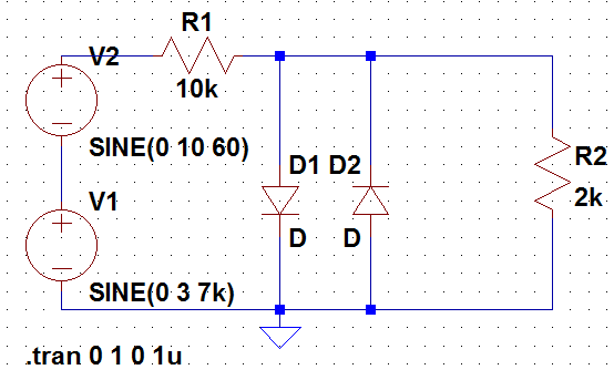

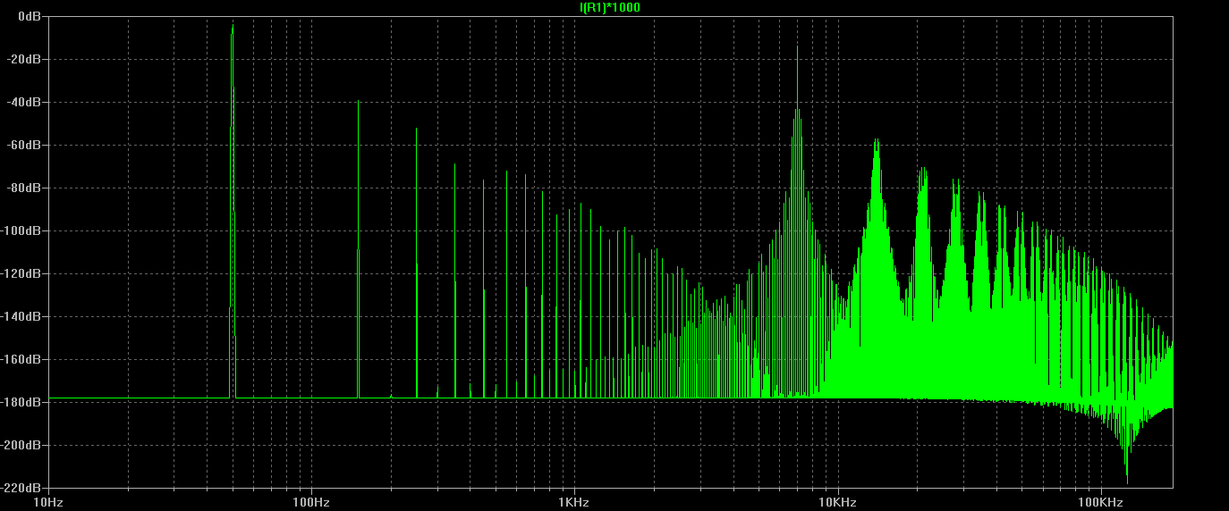

    Кстати, на спектрах продуктов интермодуляции вокруг гармоник частоты 7кГц видно, что уровни интермодов низких порядков возрастают с увеличением порядка, хотя нелинейности амплитудной характеристики усилителя (без ООС) с ростом порядка падают. Это и объясняется тем, что падает глубина ООС на ультразвуке и это падение перекрывает уменьшение нелинейности АХ с ростом частоты.
    Нет, даже простая нелинейность обычных (даже идеальных) диодов даст вам практически тот же график. Глубина ООС тут не причём.
