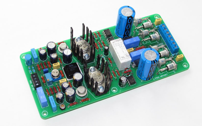

    ---------- Сообщение добавлено 23:21 ---------- Предыдущее сообщение было 23:17 ----------
    у Дмитрия вот шикарно получилось Нажмите на изображение для увеличения.
    ---------- Сообщение добавлено 23:23 ---------- Предыдущее сообщение было 23:21 ----------
    а что такое ГТ403
    а вот это жалкое подобие
  7. #346
