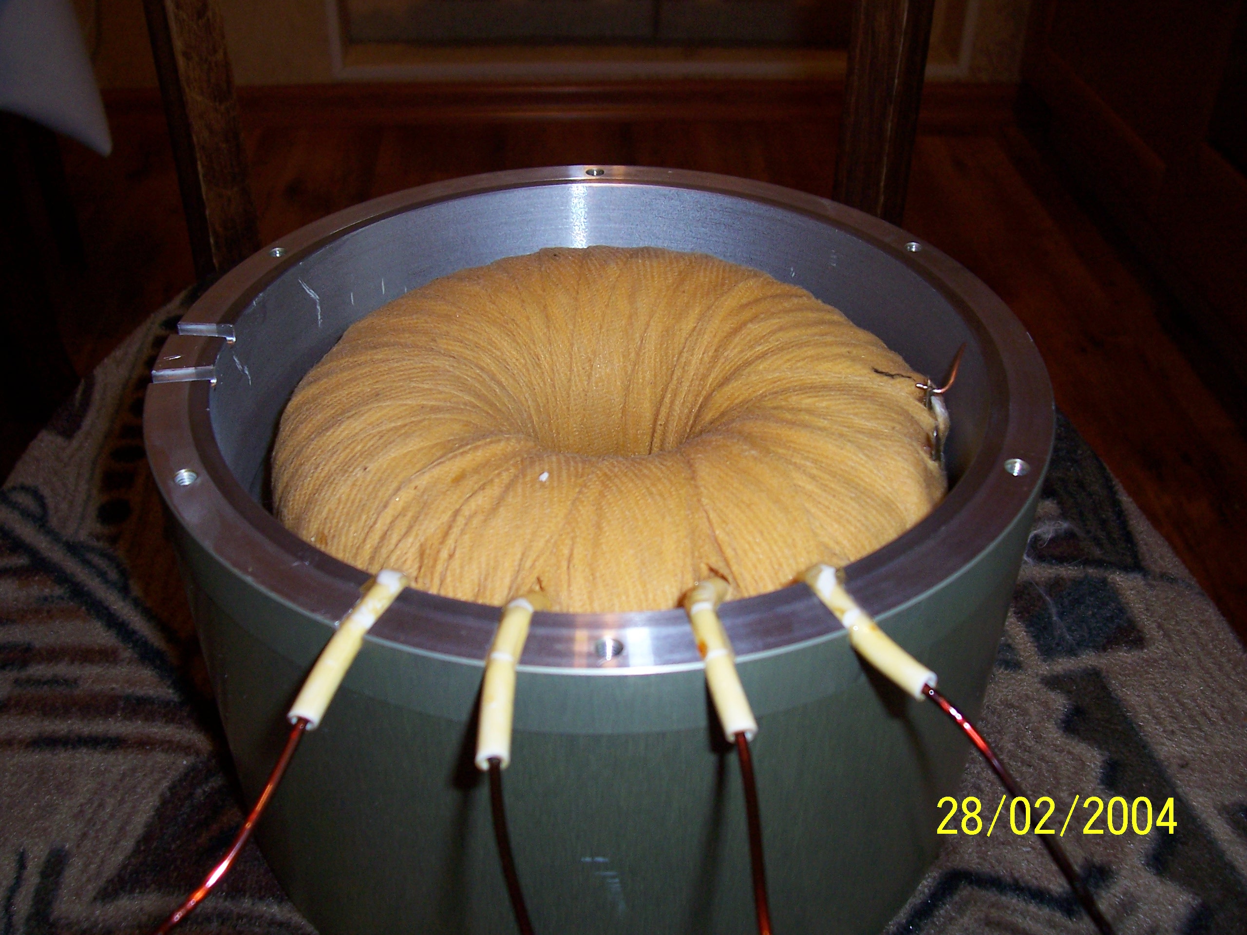

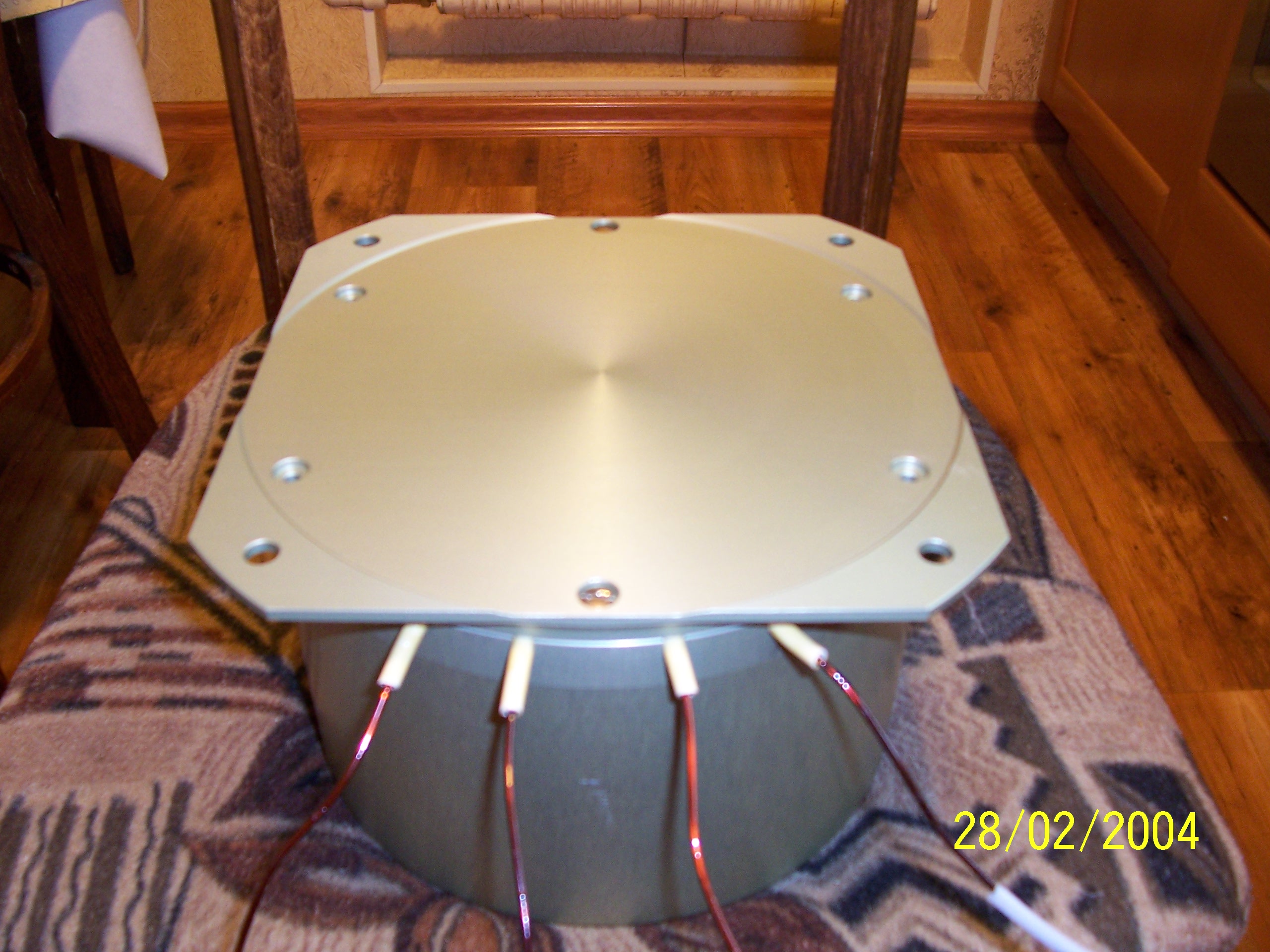

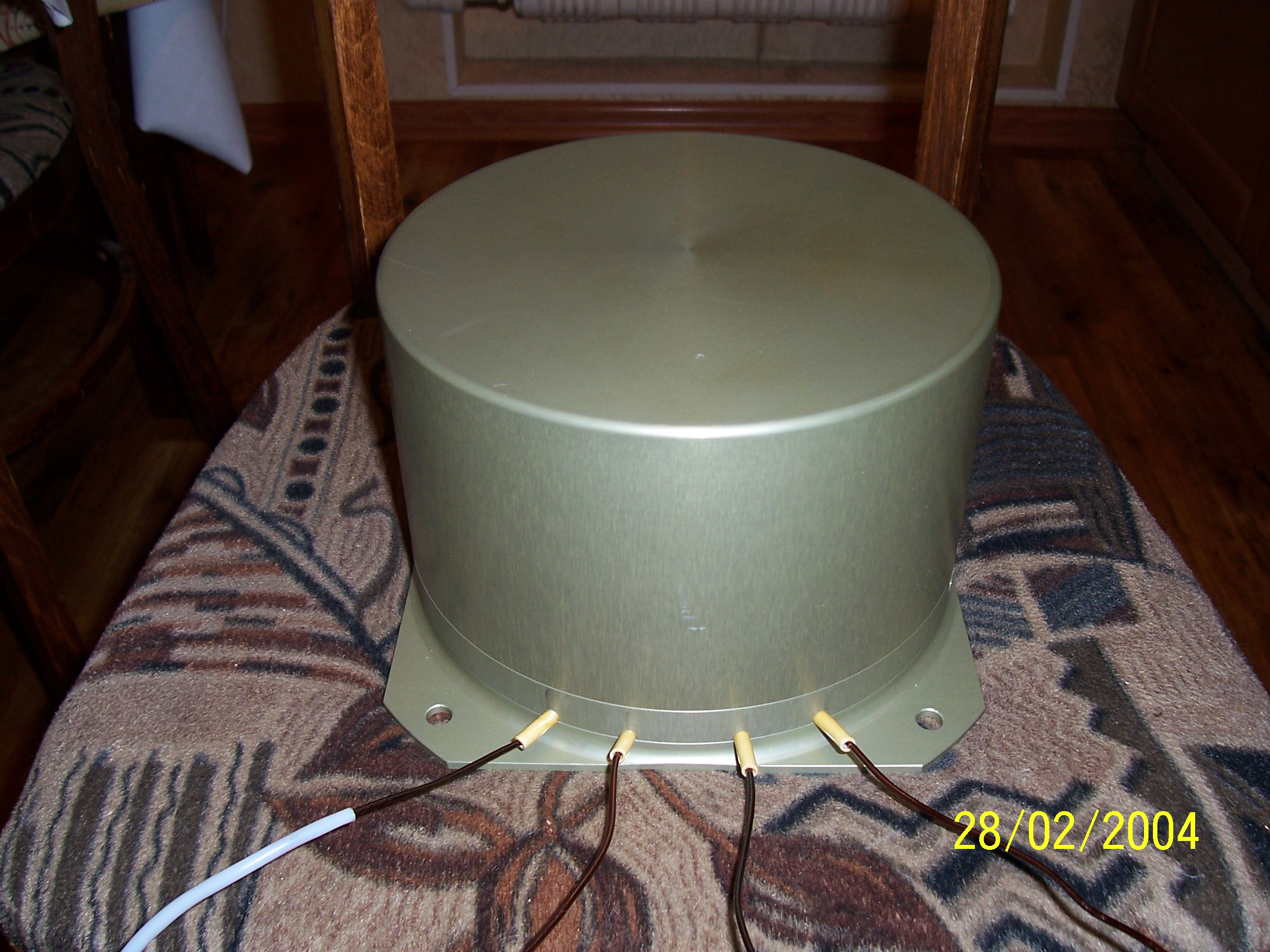

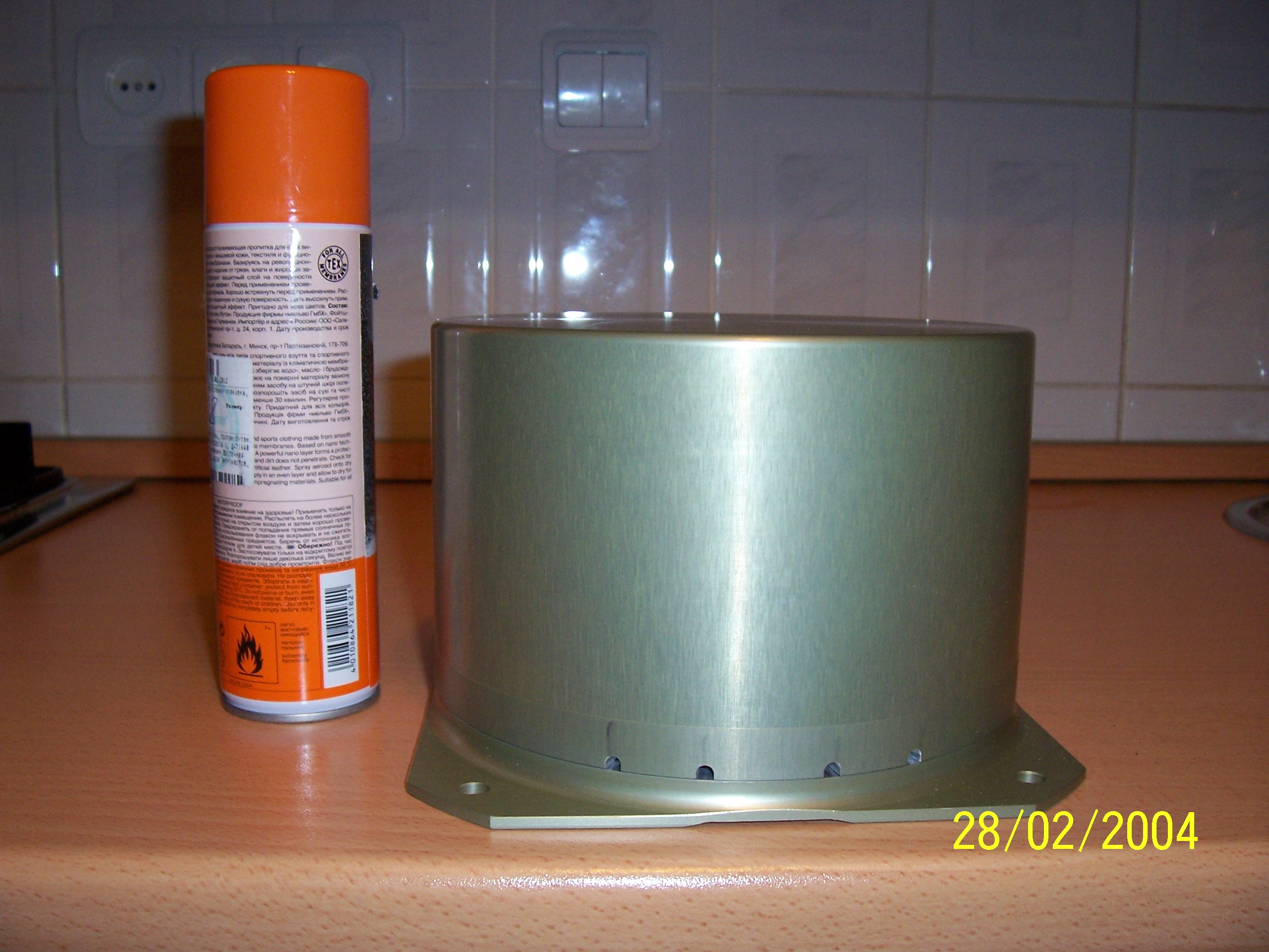

    По умолчанию Re: Интегральный безООСник по мотивам Фолловера
    Вот и экран готов, осталось залить компаундом
    Цитата Сообщение от murlakatam Посмотреть сообщение
    Вот и экран готов,
    Возможно, пары проводов, парами нужно было и выводить из экрана, не вставляя между ними железо, или что там у вас за материал экрана?
