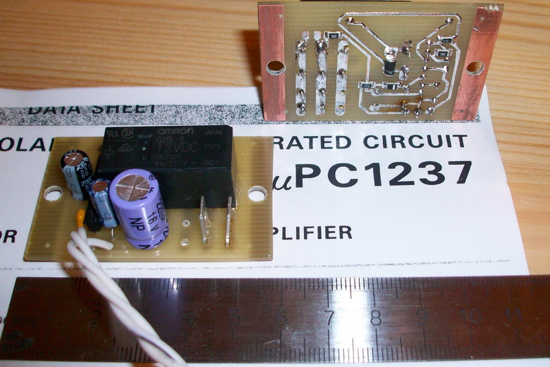

ID:	144745 встроил защиту. Поместил прямо у выходных клемм. 50х35 печатка получилась.

    Mepavel, почему выбрал защиту стендбаем (то, что мьютом у тебя названо)? Классические схемы сильно портят схему от нуля или подработка защиты на максимальных токах не нравится?
    И это тоже. Вообще говоря, я привёл только схему, которая переводит усилитель в "безопасный режим". Почему именно такую? Потому что нужно было получить максимально высокое входное сопротивление повторителя на НЧ и, одновременно, быстрое выключение усилителя. Это стало возможным благодаря отсутствию схем защиты, шунтирующих затворы MOSFET для снятия заряда. В частности, в моей схеме во время сброса питания УН разрядка входной ёмкости (затвор-исток) и сведение потенциала на выходе к нулю происходит через прямосмещённые коллекторные переходы транзисторов Q4Q5 и резисторов R14R15. Безусловно, можно применять и другие схемы перевода выхода усилителя в 0, но не думаю, что они будут совсем уж классические, поскольку здесь используются полевые транзисторы, а значит их надо принудительно сбрасывать.
    Имя твоё - Павел?
    Да.
    *Я эту цепь в схему не ввёл, какие лучше транзисторы в ключах поставить? По идее - хватит и ТО-92 корпуса.
    Да, конечно хватит. А почему не устраивают транзисторы в корпусах SOT-23 или SOT-89?
    P.S. Если хочется получить хорошее быстродействие усилителя, то надо делать на SMD и обязательно по СВЧ технологии. Иначе все усилия будут напрасны.
    P.S. Поводу датчика КЗ на выходе могу сказать, что традиционные схемные решения в ряде случаев оказываются малоэффективны. Особенно когда на выходе не чистое КЗ, а некоторое малое сопротивление. На моей практике такое даже встречалось чаще. Например, при перегреве звуковой катушки динамика часто происходит межвитковое замыкание. Особенно плохо, когда это происходит между слоями катушки, тогда её сопротивление уменьшается примерно в 2-4 раза. Это может привести к сгоранию выходных транзисторов, в то время когда тока через нагрузку ещё не хватает для срабатывания датчика КЗ. Конечно давно уже придуманы примитивные схемы, в которых динамически меняется порог срабатывания тока в зависимости от падения напряжения на транзисторах ВК. Но по принципу работы эти схемы все же не в состоянии учесть мощность рассеивания на кристаллах ВК с требуемой точностью. Из-за этого возможны ложные срабатывания защиты или её бездействие. К тому же часто пороговым устройством сравнения является переход транзистора, а его свойства сильно зависят от температуры. Поэтому я и сделал универсальный вход Mute, на который можно подавать сигнал с разных схем защиты, включая защиту АС и т.п., кому что по душе придётся.
    Я вот сейчас, например, думаю над проектом "умного" датчика КЗ усилителя. Он может очень точно вычислять мощность рассеивания на кристалле (для этого используются прецизионные аналоговые умножители типа AD633) и температуру перехода в динамике. Поэтому такой датчик практически лишён всех недостатков.

  14. #353
    05.10.2008
    1,395
    По умолчанию Re: Симметричная топология Холтона На биполярах, биполярномосфетный гибрид
    Класической схемой шунтирования входа ВК (в затвор мосфетов)
    В принципе нормально, главное чтобы эта защита не ухудшила частотные свойства и не завалила усиление на НЧ. Хотя это всё мелочи. Кстати я бы рекомендовал делать как Сухов, т.е. ставить триггер в защиту.
