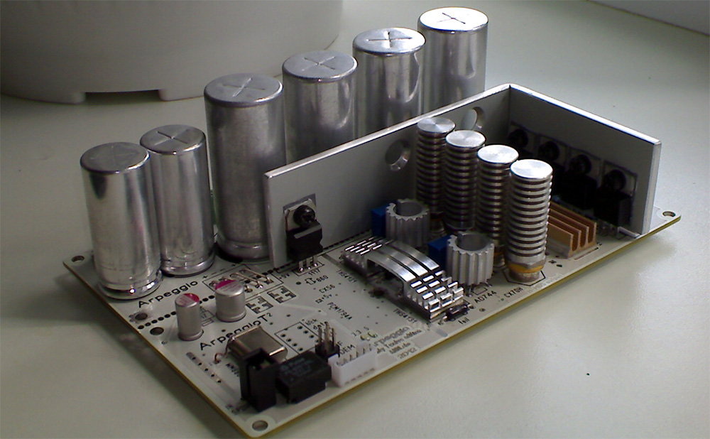

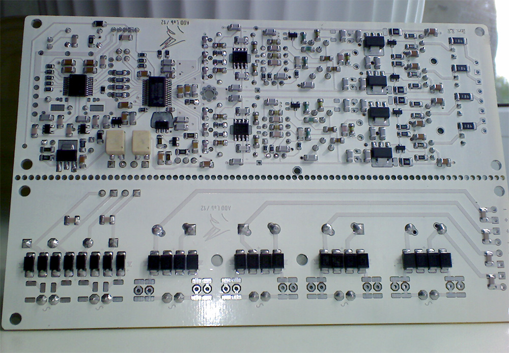

    Собрал, наконец, на новой плате . Большие электролиты- Хитачи, на одном неаккуратно паяльником пропалил рубашку. Решил раздеть все. Так что, никакой эзотерики...

    595
    По умолчанию Re: Arpeggio DAC- PCM1794, с мощным H-MOS выходом.
    По началу показалось что фото новой платы ч/б. Хорошо смотрятся,в особенности радиаторы, хорошая подборка!
    Вид хороший, но что внутри, какие принципиальные схемные изменения, кроме разводки самой платы?
    Примерные сроки появления полного кита, его комплектация? Очень интересует.
    rumsol, Изменения-в основном в организации питания цифровой части, в аналоговой- практически без изменений, частично- другая элементная база, упор в сторону смд, за счет этого некоторая оптимизация разводки. Есть возможность установки электролитов вместо/вместе с NP0.
