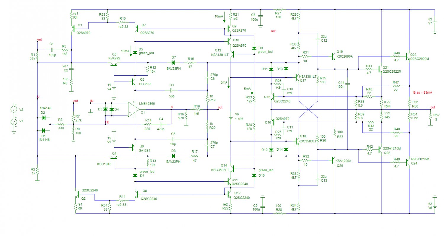

    Вот еще один вариант выходного каскада, отсюда http://www.diyaudio.com/forums/solid...h-phoenix.html

    По умолчанию Re: Выбор выходного каскада.
    Похоже на вариант ВК А.Агеева из далекого 87года
    С уважением Максим.

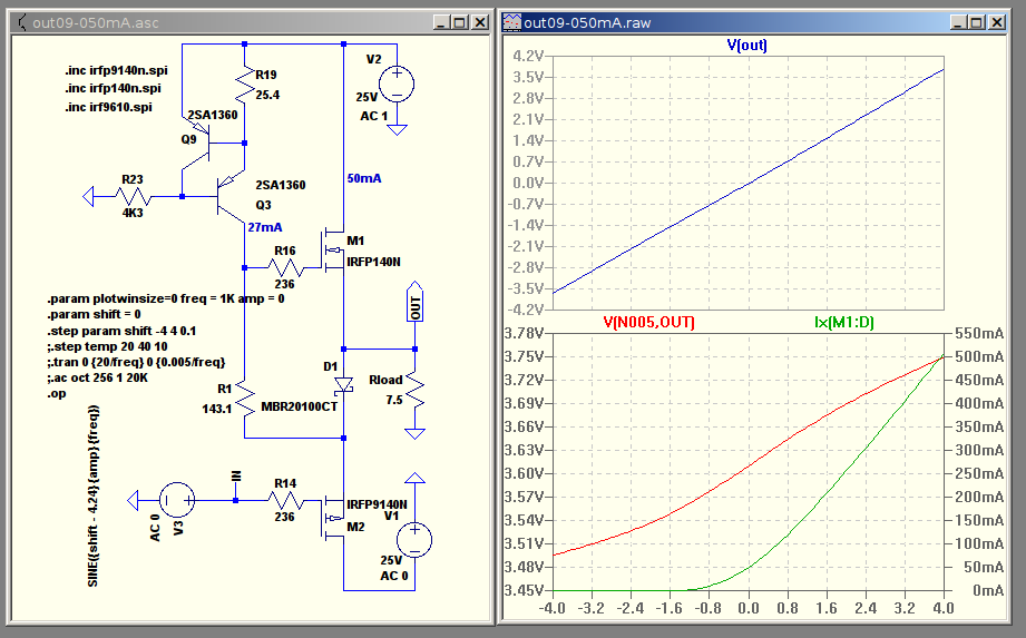

  21. #360
    мифолог Аватар для anli
    06.11.2004
    4,735
    Может я както нечётко излагаюсь, но я как раз ратую за режим "СуперА" в котором транзисторы не выключаются.
    Да нет, я как раз так и понял.
    А это и обеспечивает отсутствие изломов на амплитудной характеристике.
    Давай рассмотрим на примере. Верхний график - выходное напряжение. Красный - напряжение на затворе верхнего мосфета (динамической нагрузки), а зелёный - ток через него. По сути, ты предлагаешь левую часть (при выходе меньше нуля) зелёного (и, как следствие, и красного) графика приподнять. При этом у тебя режим работы мосфета получится более угловатым, нежели если позволить ему плавно закрыться (в моделях закрывается как квадратичная функция, но в жизни ещё плавнее). Именно об этом говорил выше deemon, а потом и я (не прочитав ответ deemon-а), когда говорили, что диапазон токов для маневра получается Уже, то есть ток через прибор меняется резче.
