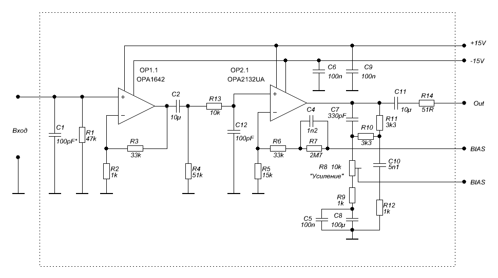

    Вопрос к автору темы.
    Если из Вашего УВ из поста 35 взять первый (я так понял, что это линейный усилитель) каскад и пристыковать его к корректору Е. Лукина как это будет работать в катушечнике (Олимп 005)? Сейчас Лукинский работает бег особых нареканий, вот Нажмите на изображение для увеличения.
Название:	УВ на ОУ.GIF
ID:	262884 Нажмите на изображение для увеличения.
ID:	262885 только наводки хапает больше чем хотелось бы, да и несколько громоздкий он. Хотелось бы минимизировать. В первый каскад предполагается установить ОРА2134.

    Работать будет, но второй каскад у Лукина практически такой же, поэтому если делать, то лучше полностью мой.

    Фон может быть из-за проблем с разводкой сигнальных цепей и общего провода....
    Первый каскад, - линейный усилитель.
    Во втором каскаде регулировка СЧ, ВЧ, НЧ.....
    Минимизировать можно применив SMD....
    Подстроечники там надо СП3-19 использовать. Они миниатюрные и не шумят как СП3-38. Ну, или хорошие импортные многооборотные.
    У меня он был сделан на LF357, сильно звук был жестковат с некоторыми "иголками", я Жене об этом говорил, потом, я поставил NE5534, "иголок" стало поменьше.
    Женя говорил, что у него со звуком всё нормально было, но, у него советские ОУ стояли

    Спасибо мужики, в целом понятно. Осталось уточнить кое какие детали. Вот у Васо в первом каскаде, если я правильно посчитал, Ку = 34, а в Лукинском, хоть убей, не могу посчитать усиление. Я всё таки, не в обиду Васо, второй каскад Лукинский хочу оставить. Уж очень просто на нём у меня получилось АЧХ выровнять на моей ленте от VHS кассет. Короче говоря мне надо от этого гибрида получить не менее 2В на выходе на обычной железной ленте.
    Посему есть ещё 2 вопроса.
    1. Какие номиналы резисторов поменять в случае нехватки "выхлопа" без нарушения имеющихся характеристик?
    2. Нельзя ли избавиться от разделительного С2 (10 мкФ)? Если нет, то чем заменить, потому как габариты у него должны быть не малые.
    Обе микросхемы будут ОРА 2134.
    В нашем "сельмаге" есть, как пишут, аналоги СП3-19 под таким названием "Резистор 3329H". Хрен его знает, пойдут или нет? Даташит приложить не получилось. Он в ПДФ.
    Последний раз редактировалось Kwill; 29.03.2016 в 15:32.

    1.r3 увеличивать (waso)хотя по феншую в части Лукина 3,3к уменьшать
    2.можно заменить 10мкф на меньший номинал,пленку 2,2мкф.
    куда 2вольта,с сидюком бодаться?

    Да нет, не надо мне бодаться с сидюком. Бодаюсь я с хромоксидной лентой. У неё отдача в 3 раза меньше. 2 Вольта по железу, это как раз на хроме будет столько, сколько надо хрому с небольшим запасом.
    А если вместо плёнки тантал полярный?

    тантал не очень,можно рискнуть перемычку поставить
    ---------- Сообщение добавлено 21.24 ---------- Предыдущее сообщение было 21.18 ----------
    вход ув>выход первого опера Ку=290
    ---------- Сообщение добавлено 21.27 ---------- Предыдущее сообщение было 21.24 ----------
    У Лукина в первом неккоректированом каскаде основное усиление,у waso во втором корректированом.второй автор перегруз первого каскада опасался по вч имхо
    ---------- Сообщение добавлено 21.31 ---------- Предыдущее сообщение было 21.27 ----------
    а вы хотите скрестить два каскада с малым усилением
  17. #356

    По умолчанию Re: ВЕГА МП122. С нуля.
    Вывод неверный.
    Если усиление набирать двумя примерно одинаковыми каскадами, то с позиции минимума искажений выгоднее всего это делать, установив усиление каскадов равным. что в ходе настройки и получается. Ход АЧХ на НЧ во втором каскаде от 20Гц до 2кГц примерно совпадает с частотной зависимостью усиления самого ОУ без охвата его ООС, поэтому глубина ООС остаётся постоянной. Выше по частоте же усиление каскадов становится примерно одинаковым. В общем, при взгляде на даташиты ОУ всё становится понятным.

    у вас у ув 250мв выход?усиление первого 34,второго 10-20 на частоте 1000.тем не менее скрестить ваш первый и второй Лукина получиться мизерный выхлоп.далеко не 2в

    Вообще говоря, я ставил 0дБ=775мВ, по стандарту.
    Да и второй каскад от Лукина можно по усилению накрутить.
    Кстати, ОРА2134 не лучший вариант для первого каскада. Если с ОРА1642 совсем туго, то тогда можно посмотреть на NJM4580 или NE5534, последний вариант лучше, но он одноканальный. NE5532 по шумам хуже.

    Тантал плохо для звука на пути сигнала.
    В первом каскаде 47к - ООС по постоянке
    12к - ООС по переменке.
    Если бы не было рег ВЧ, то можно было бы поиграться изменением резистора 47к, но, это если есть осц.
    Если нет, лучше 1-й каскад не трогать
    3к3 можно совсем убрать
    В принципе, второй каскад можно привертеть какой угодно.
    Или, сделать другое усиление, как советовал Вадим, пересчитав его обвязку.
    Ещё можно поставить Rail-to-Rail ОУ во второй каскад, чтобы использовать питание по максимуму.
