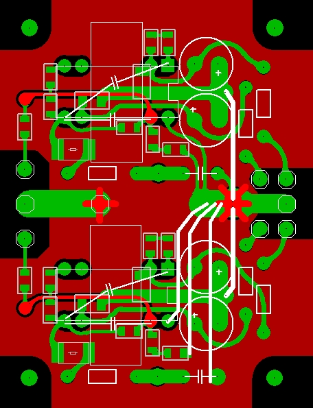

    Собрал усь на 157УД1 по схеме приведённой тут
    https://forum.vegalab.ru/showthread.php?t=18983&page=13
    Есть вопросы...
    ШУМ...
    С открытым входом его нет, цепляю переменники по 10к и он появляется, отчетливо слышен. Закорачиваю вход прямо на плате - он значительно возрастает.
    И еще, радиаторные лепестки (3 вывод, подложка) корочу на землю - звук пропадает, микруха затыкается напрочь.
    В чем тут дело???
    Печатка. Выводные кондеры это наши КТ-1 "серенькие" , с ромбом.

    ШУМ...
    Генерация?

    Это я пишу шум с большими буквами ( при сравнении с усями на ТХС и 5534) реально он меньше шума ПКД, ибо при подключении ПКД - ШУМ так ШУМ.
    Я не понимаю от чего при замыкании входа на землю он заметно возрастает, и почему 157-я замолкает при закоротке подложки на землю?
    По справочнику он (3-тий вывод, подложка) должен быть на земле.

    Шум от входного тока. Потенциал на входе отличен от нуля - видимо, придётся добавить входную емкость. Надо проверить и потенциал на выходе. Как звук?

    FLUKE 79 series II multimeter в режиме милливольтметра ничего отличного от нуля на входе не намрял... На выходе, в отсутствии переменников, по 1,4мВ , а при их наличии возрастает до 2,15мВ в одном и 3,4мВ в другом канале.
    Ну не особо то он и мешает этот шум, кстати только в одном канале.
    Звук? Я собирал на 157 исключительно из интереса. Звук от 6шт 5534 в канале поинтересней будет. Однако лучше чем то , что играет из KENWOOD DP-7090 там на уши трудится NJM4580L.
    Я вообще ни разу не слышал хорошего звука с ушного выхода в бытовых аппаратах, это всегда мыло какое-то и вата. У всего что я сваял, звук более "подробный" что ли, начало и конец звуков ясные, каши нет. Это относится и к 157. Кстати многим нравится "вата" это мягко и комфортно...

    Ну раз флюк ничего не намерял, остаётся попробовать емкость после переменника. И по результатам делать выводы. Вобще-то раньше, когда я имел дело с отечественными микросхемами, особенно 174, 157, 548 серий, разброс по токам и шумам был бешенный, приходилось выбирать из десяти одну. Возможно, просто экземпляры не удачные.

    Я про разброс тоже думал, когда сопротивление мерял меж ногами питания и выходом, у некоторых оно в разы отличалось. По этим параметрам отобрал пару, да да знаю методологически неверно и малоинформативно, но все же хоть что то. Мне походу из 12 шт. найденных в кладовке пару не подобрать. Эх надо было панельку "распушить" и запаять.

    У этого усилителя переменная глубина ООС, поэтому у него выходной шум меняется с усилением, и минимален на минимальном усилении, когда движок переменника "внизу". Закоротка на "землю" входного резистора 910 Ом создает огромное усиление, около 30 раз, это нерабочий режим. Смотри внимательно схему, переменник там включен необычно, кстати, относить его от входа далеко не следует. Номинал 10 кОм - мало, оптимально - 22...50 кОм (в этой схеме зависимость обратная обычной, бОльший номинал переменника даст меньший шум). Больше 50...68 кОм ставить смысла нет, шум уже не меняется. Переменник надо брать с линейной (а не обратной логарифмической) зависимостью от угла поворота, у них на практике гораздо лучше согласование каналов, а характеристика регулирования, близкая к антилогарифму, в этой схеме получается схемотехнически.
    В чем тут дело???
    лепестки соединены с "-" питания, их коротить нельзя. Конденсаторы КТ-1 по электрическим свойствам нормальные, их основной недостаток - большие размеры и нетехнологичность в применении (окисление ножек и то, что они легко отпаиваются от конденсатора).

    Да, про ку около 30 я уже сообразил посчитать. Кстати отчего так много?
    Может на 2-3 переделать и переменник включить обычно? А вот в чем дело: - "Переменник надо брать с линейной (а не обратной логарифмической) зависимостью от угла поворота, у них на практике гораздо лучше согласование каналов, а характеристика регулирования, близкая к антилогарифму, в этой схеме получается схемотехнически." Ага.
    На ногах керамика по 1мкф, а нужна ли? А про теплоотвод на минусе это новость для меня. Вот сейчас померял у одной между минусом и теплоотводом 32 ома у другой 24.
    Может на 4-5 переделать?
    Схема в целом (с 8.2 кОм на входе) имеет максимальный Ку всего 3, и больше для 95% наушников не нужно.
    Поэтому все там нормально и хорошо продумано, не надо изобретать велосипед, помнится, я это уже говорил, правда, по другому поводу..
    Керамика на ногах нужна, чем больше, тем лучше (пока не в ущерб компактности цепи протекания тока). Уменьшает искажения при переключении плеч и обеспечивает запасы устойчивости.
