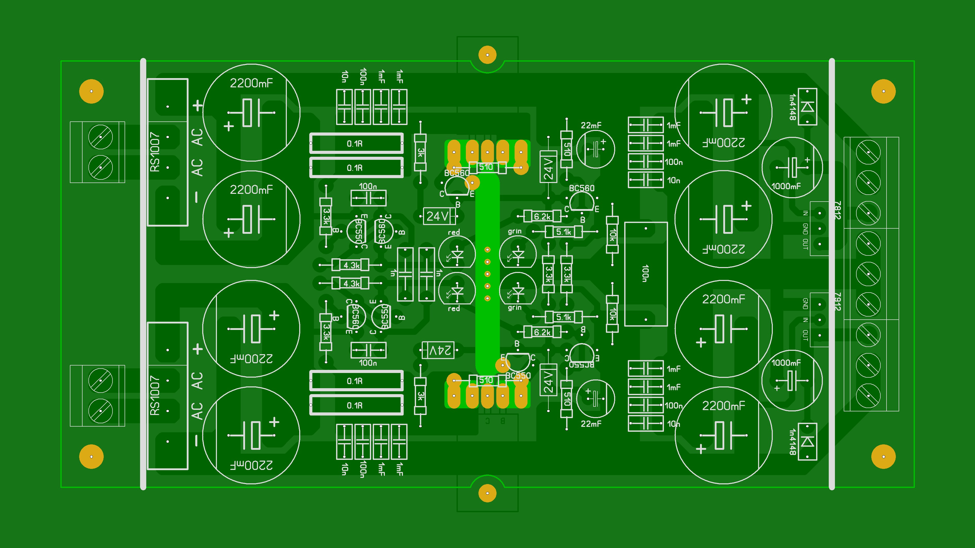

    Накидал платку под вариант со стабилитронами. Ёмкости и напряжение стабилизации изменил под свои цели, можно ставить и больше естественно. Добавил стабилизатор по +-12в, будет полезно для предварительных каскадов умзч или чего другого. Резисторы определяющие ток срабатывания защиты из нихрома в параллель по два.
    Схема моего варианта и плату прилагаю:Нажмите на изображение для увеличения.

    На плате предусмотрена установка транзисторов как в корпусе ТО220 так и ТО247. В обоих вариантах они размещаются снизу платы.

    Цитата Сообщение от Dielx Посмотреть сообщение
    Накидал платку
    Неплохо, файлом не поделитесь? С целью доработки под себя. Диодные мосты не айс . Снабберы не помешает поставить. Емкостей маловато.
    Про диодные мосты и снаббер может быть но мне и этого достаточно. Файлик вот БП.rar, держите

    По умолчанию Re: Стабилизированное питание УМЗЧ
    Не лучше будет, если верхний слой по всей площади под общий провод пустить?
  14. #353
    24.10.2014
    Ульяновская область
    297
    Да возможно, тогда силовые дорожки можно сделать ещё шире. Но в таком варианте можно применить и односторонний стеклотекстолит и обойтись всего двумя перемычками вместо верхнего слоя. Себе сделал именно так, потому как утюжить "на коленке" два слоя с точным попаданием всех отверстий муторно .
    Dielx, мне плата нравится, при двухстороннем исполнении можно силовые дорожки с двух сторон и пошире.
