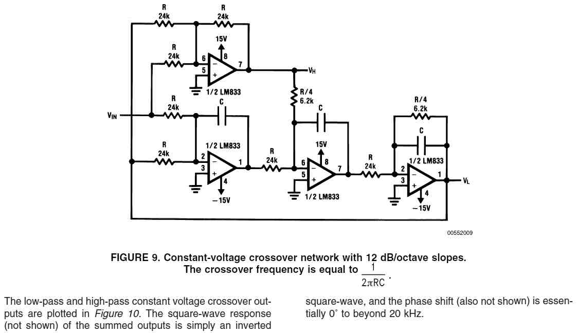

    Здравствуйте,всем. Делаю себе домой активную акустику и сейчас встал перед выбором схемы кроссовера.перепробовал несколько схем и остановился на этой-просто из за того,что понравилось как она звучит хотя не уверен правильно ли я слышу.
    Подскажите пожалуйста можно ли её использовать и какие минусы у этой схемы. Может кто нибудь предложит получше схемку. Саму схему взял у своего знакомого - и по его словам она вроде как применялась в кроссовере "Электроника."
    Только я сам не очень в теории электроники разбираюсь - делаю всё по пути проб и ошибок.
    Буду благодарен всем кто отзовётся.

    Симпатично. А по звуку как? Можно её дома слушать?
    Да, дома запросто, только наверно симметрия в этом случае ни к чему - можно немного выход упростить на два корпуса.
    По звуку всё зависит от того какие динамики и как точно вы всё настроили, в принципе, если хорошо понимамать за что отвечает каждый регулятор то можно свести на слух за 5 минут.

    2 mAxSpace, Макс, спасибо огромное за консультации. Я собрал кросс и проверил уже, как грят в бою. Все шикарно делится, регулируется и соответственно шикарно звучит. Опера все 5532. Еще раз спасибо...

    Уточню, что разговор про схему из #337 поста.
    ---------- Добавлено 21.11.2011 в 00:00 ---------- Предыдущее сообщение 20.11.2011 в 23:56 ----------
    Vodoley, на слух настраивал ? Действително реально или это я один такой ?
    Настраивал естественно на слух. Пробовал разные варианты. Красивее получается если на топы все таки пускать чуть ниже, порядка 90-110Гц. Тогда как мне показалось играет чуть сочнее нежели если раздел в районе 140-150. Но это на мое ухо и можно об этом дискутировать. Но опять же требуется не одна пара ушей, а хотя бы 3 - 4 плюс пива литра три. Тогда будет объективнее А если суръезно, я очень доволен. И еще. Для меня лично не нужен большой диапазан регулировки среза. Думаю переменник на 10к плюс последовательно 5к1 будет самое то. Я еще поэсперементирую...

    Дима1, исходить нужно их желаемого входного сопротивления, обычно 10ком достаточно, поэтому бери примерно С- 0.047мкФ, а R- 33кОм.
    Но учти, электрическая частота раздела и акустическая не всегда совпадают, может случится так что для ФВЧ будет оптимально 70гц, и при этом для ФНЧ 90гц. Без измерений точно не настроить.
