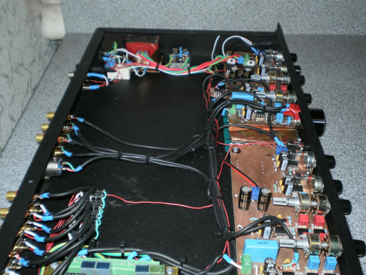

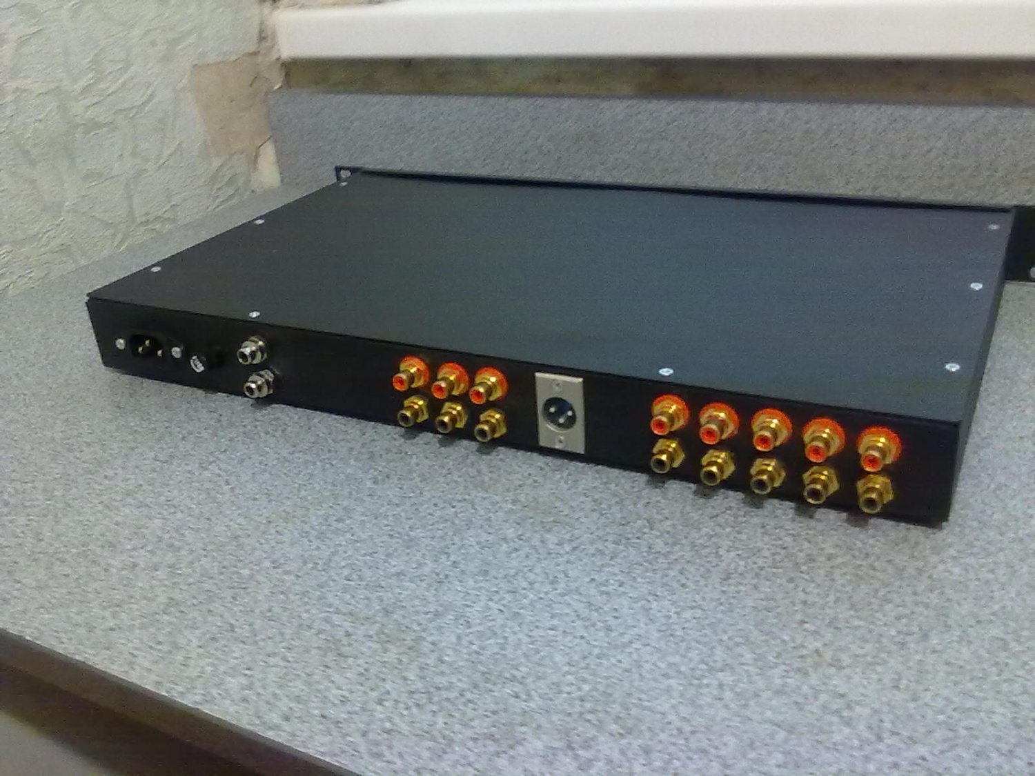

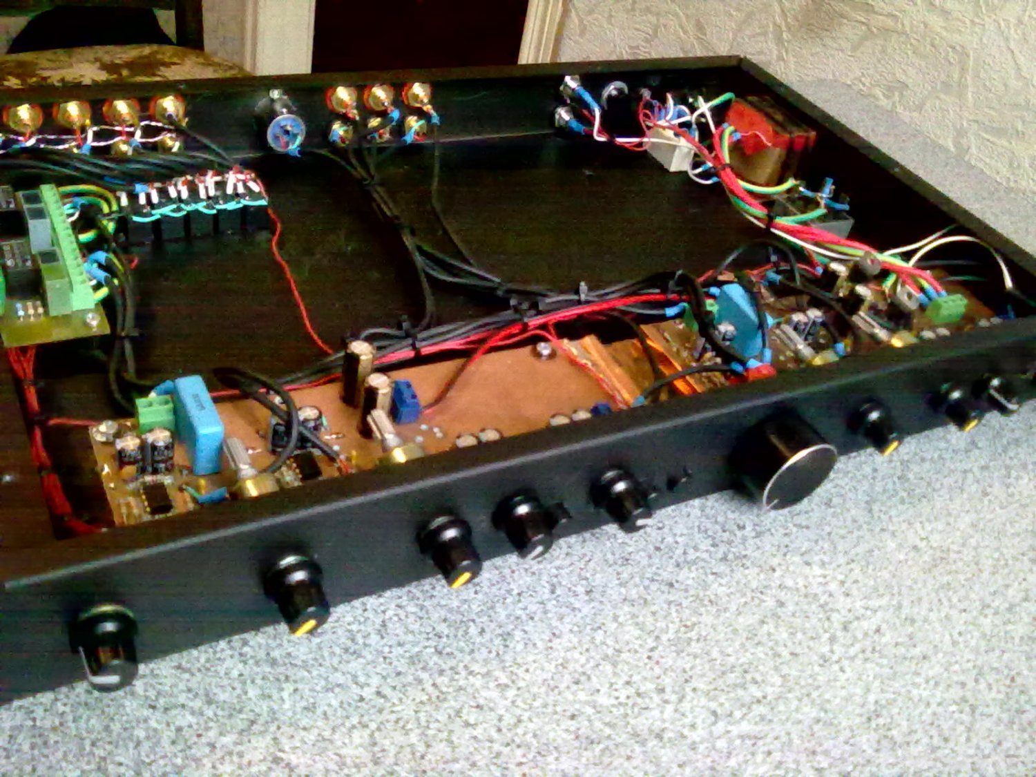

    День добрый, собрал себе на днях вот такую штуковину. Объединил все, что мне было необходимо по обработке сигнала, а именно точной настройки и удобного использования аудиосистемы сабвуфер + фронт. Включает:
    - Селектор на 5 источников сигнала
    - Регулятор громкости (или регулятор чувствительности) с отключаемым режимом тонкомпенсации.
    - 3х полосный кроссовер Линквица-Райли 24Дб/окт, первая полоса используется как регулируемый субсоник 4го порядка (18-55Гц), разделение сигнала НЧ\ВЧ в диапазоне 65-120Гц. Далее в НЧ тракте идет отключаемая плавня фазокрутилка (– 170гр), ступенчатая фазокрутилка (-180гр) и регулятор уровня ( +15Дб), ВЧ сигнал выходит без дополнительных регулировок.
    - Три стерео выхода и один моно:
    1)НЧ,
    2)ВЧ,
    3)НЧ+СЧ (на случай, если нужен только РГ и субсоник),
    4) Сумма НЧ (для системы типа трифоник), который сделал симметричным для удобного подключения к профессиональным УМ.
    Т.к. устройство изначально задумывалось как “Высококачественное”, трепетно отнесся к подбору компонентов, все резисторы 1%, кондерчики участвующие в прохождении сигнала гламуррные ( пленка Wima, Rifa)) их то же подбирал с точностью 1%, компенсировал разбаланс регулирующих потенциометров, параллельно включая резисторы соответствующего номинала, земля сплошным слоем на верхней стороне ПП, транс – экранировал. А вот ОУ – NE5532, на большее жаба давит. Для исключения хлопка при вкл/выкл и удобства, кросс дистанционно будет управлять включением УМ управляющим сигналом 12в.
    К сожалению так и не получилось сделать качественные фотографии, специально взял фотик на 10Мп, но фотки хреновые, все настройки перерыл - безрезультатно. Хреновый с меня фотограф.
