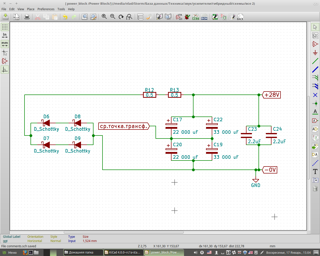

    Также думаю отключить электролиты транзисторного каскада от средней точки на трансформаторе и сделать как по схеме:

    потому, что, вроде бы, субъективно (если откл. ламп. каскад и прислонить ухо к АС), фона от транз. каскада было меньше при первой схеме включения, плюс ко всему думаю не полезно подключать эл.литы к ср. точке - обр. напряжение же может быть (я не очень в этом разбираюсь, но подозреваю).

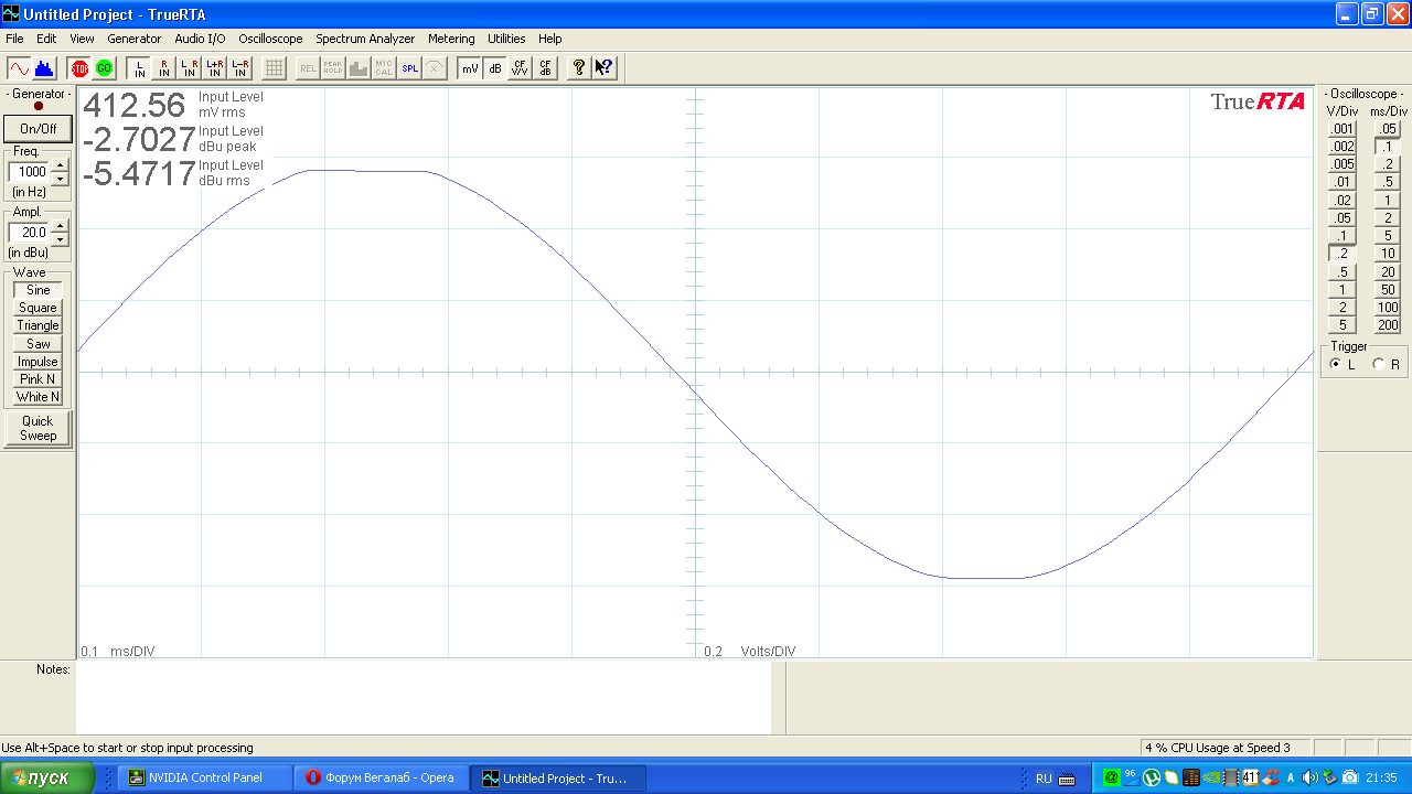

    Понимаю, что чтобы подать на вход ПК сигнал, нужно для начала его уменьшить до 1В примерно, поэтому я бы этим позже занялся.

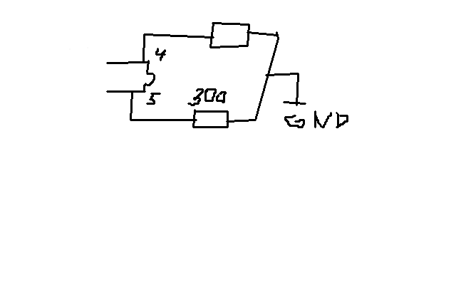

    Значение фона меняется когда трогаю провода, которые идут от ламп к плате лампового каскада (они над трансформаторным отсеком проходят, он в том месте не экранирован. Сейчас буду дальше копать. Думаю, какая схема подключения накала будет лучше:
    - как в заглавном посте,
    или как у меня сейчас:
ID:	256359, и не повышается ли из-за моей схемы включения кол-во фона...
    Делитель можно регулируемый, но с гарантией что не превысится входное для звуковой карты. Еще для защиты ставят стабилитроны на 3 В параллельно входу. И обязательно конденсатор мкФ на несколько, т.к. можно в точку с постоянным напряжением попасть.
    Только для иллюстрации, верхняя, положительная полуволна срезана раньше чем отрицательная.
    Я в лампах 0.
    Каждый электролит зашунтируйте резистором около 10ком. Но вообще-то так не включают, лучше найти один конденсатор 33 000,0/35 В (а лучше два в параллель), эффект будет тот же. А еще лучше включить их как RCRC (если конденсатора два).
    С23,24 - параллельно.
