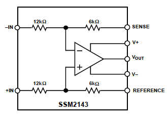

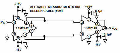

    Тут вот появилась безумная идея совместить приятное с полезным.
    Поставить в качестве входного повторителя балансный ресивер SSM2143 (AD). Будет балансный вход.
    Параметры хорошие. И в балансном включении он, по сути дела, я вляется полноценной заменой обычному ОУ. Т.е петля ООС через него замыкается.
    Что скажете...

    По умолчанию Re: Сделан упрощенный усилитель от ВП
    вполне.
