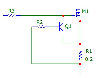

    0.2 ома даст ограничение на уровне ~3а
    дважды писал про второй транзюк
    manowar вот так?

    2,245
    Скорее всего так.

    ниже нарисованно верно..
    (правда не помешало б в базу npn воткнуть небольшую омность)

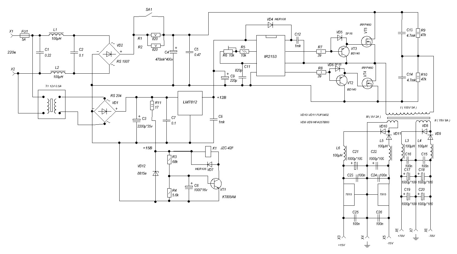

    Меня заинтересовала схема Killera на стр132 пост 2638,мне тоже для холтона 500Вт, вроде простая на первый взгляд, но не знаю на какую частоту расчитывать транс, т.к сердечник у меня EPCOS ETD 49 имеется. Может кто делал и знает этот параметр. Ну напряжения это понятно, 155В первичка и столько же вторичка ( мне нужно на выходе +-78В),а вот частота...?Диоды на выход собираюсь ставить ультрафасты. Ответьте пожалуйста кто нибудь! По даташиту вроде как 100кГц выходит.

    Там график зависимостей частоты от номиналов RC... я понял так. Или я не прав ? Сильно не пинайте, за быть может нелепые на ваш взгляд вопросы, я в импульсниках новичок, для меня сейчас всё важно, любая мелочь или нюьансы.
    Протупил...,нужно мерять и выставлять необходимую( я понял что не выше 70кГц). А что скажете вообще,схема нормальная ?Я вот подумываю отдельный трансик на питание ИРки ,и на входной фильтр вместо 4х330мк , поставить 1х470мк, и ещё в делителе из конденсаторов (что идёт к первичке) нет резисторов...Поставить? Или и так нормально будет работать ? Знающие люди ! Ответьте пожалуйста кто-нибудь.

    Получился у меня некий симбиоз даташитовской схемы, схемы интерлавки, плюс софтстарт свой,проверенный (правда не в импульсниках)..Питание микры ИМХО всё таки лучше от отдельного источника, на крайняк от своей обмотки после запуска.За одно от него питается софтстарт.На выходе удвоители,т.к так проще получить симметрию напряжений.Подстроечник после настройки частоты будет заменён на постоянный. Это мои оправдания почему так,а не иначе. Жду комменты спецов ,я в импульсниках новичок,правда был один неудачный опыт,так что сильно не пинайте, а наставьте на путь истинный.

    spiridonoff, питание от отдельного транса-эт хорошо. эл-лит 1 по питанию высокого? это "нюансы",не принципиально..вот на выходе избавляйся от удвоителя
    Да кондёр один (место экономлю ). А насчёт удвоителя , какие могут возникнуть проблемы ? А если я обмотку намотаю не на 4А , а на 8А , то вроде всё тоже и должно быть ? Плюс симметрия выходных напруг . Диоды ультрафасты 25А 600В. Но если с этим удвоителем всё так серьёзно то, конечно придётся от него отказатся.И ещё вопрос , 12В для питания ИР-ки хватит ?
    Судя по мощности на которую Вы рассчитываете, бедновато 470мкФ. Я бы ещё один поставил.
    Хватит.

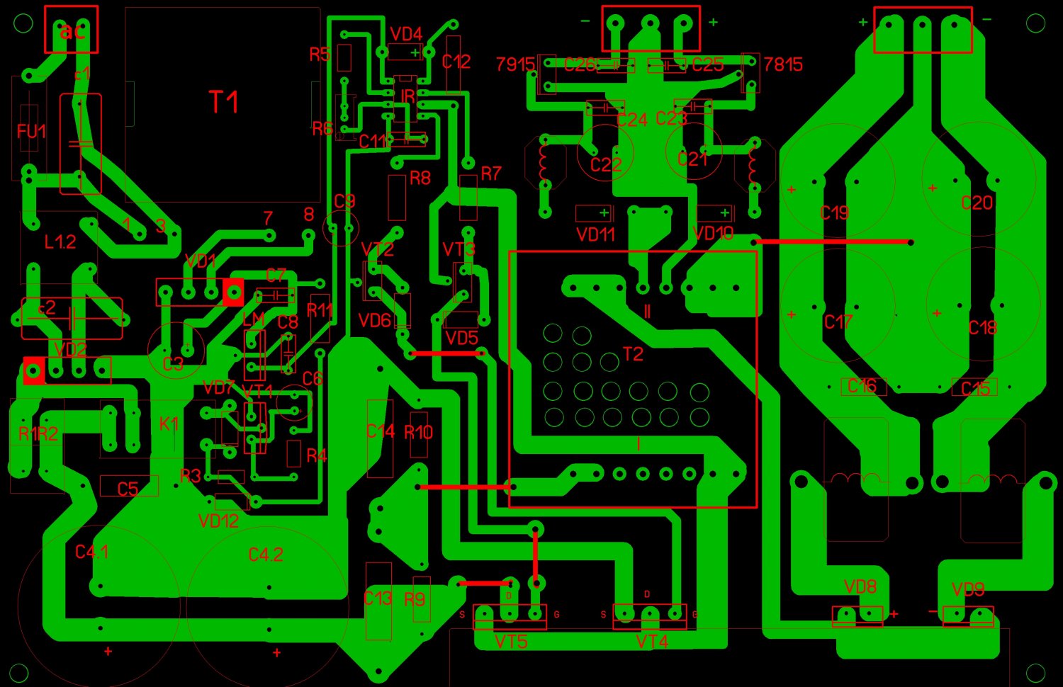

    Понял, спасибо ! Сейчас буду разводить печатку, что получится выложу. Кстати можно на " ты ".
    А вот и печатка, здоровая получилась( 150х230мм), но и детали не маленькие. Может малость не оптимально, и можно было бы сделать два этажа (мысль такая была),но у меня лимит по высоте, по площади же места валом, т.к усь будет моноблок для саба, в отдельном корпусе: БП , один Холтон 500Вт, блок обработки сигнала с корректором Линквица, и защита. И всё это будет питаться от этого ИИП. Плату уже вытравил, детали купил ,на днях буду паять и тогда посмотрим что получилось. Кондёр я по Вашему совету добавил .

  19. #3578
    Завсегдатай Аватар для SAB 2
    15.12.2008
    Арзамас
    1,412
    spiridonoff, полевики далече от микрухи, может быть гемор

    2,702
    А нужны ли здесь VT2-VT3? У 2153 вроде выход двухтактный КМОП. Если да - я бы транзисторам VT2-VT3 бежду базой и коллектором по резистору килоОм - другой поставил. А лучше что-то вроде ИР2113 вместо этой сладкой парочки.
    А хрен его знает, эту часть я передрал со схемы от интерлавки ИИП600 , как они пишут это ускорители запирания ключей, для более слабых полевиков они не нужны, а на эту мощность вроде как нужны. Попробую так , попробую и с резисторами, как Вы говорите.
    Сегодня запаял плату,всё кроме транса и ключей. Завёлся нормально, ничего пока не греется ( особо и не чему ), но всё равно приятно. Софтстарт работает как положенно, подключает кондёры где-то через секунды 1,5-2 ,огр.резистор успевает нагрется всего градусов до 30, после пуска остывает. Микра генерит нормально, когда подключил осцил на одном выходе меандр на другом ничего, шестую ногу на землю и на другом тоже меандр появился, так и должно быть? Так как частотомера у меня нет,а по моему осцилу можно только форму сигнала увидеть (простенький ,без каких либо градуировок, так...пробник) ,я договорился со знакомым, у него он есть. Наверное в понедельник отдам ему плату ,чтобы он выставил мне частоту, которую я скажу. Подскажите пожалуйста кто нибудь, какую частоту лучше установить , я склоняюсь к 60кГц-70кГц , на мой сердечник ETD49 хорошо бы всё влезло. Частоту выставлять относительно земли ?Я так думаю что да, а если между выходами,то покажет двойную частоту, правильно ?
