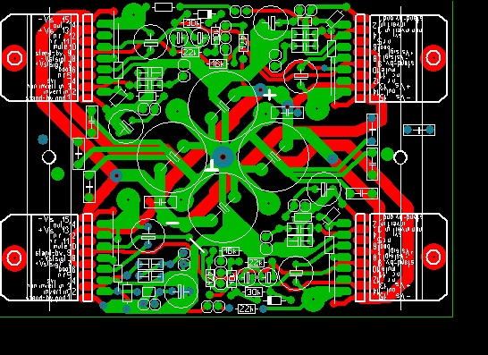

ID:	134408Нарисовал печатную плату для 4х TDA7294.
    Плата представляет собой 4-х(обычное включение) или 2-х канальный УНЧ(в мостовом включении), также можно использовать как 2.1 (2 колонки по 4 ома и сабвуфер на 8 ом).
    Плата представляет собой 4-х(обычное включение) или 2-х канальный УНЧ(в мостовом включении), также можно использовать как 2.1 (2 колонки по 4 ома и сабвуфер на 8 ом)...
    Плата впечатлила. Красиво. Работа большая.
    Если интересно, выскажу свои замечания:
    1. Электролитические конденсаторы фильтра питания далеко (по дорожкам) от самих микросхем.
    2. По середине длинных дорожек питания, на длинную землю, по три конденсатора кучкой, включены длинными дорожками плёночные (или керамические) конденсаторы. Полагаю, будет "звенеть". Лучше без плёнки/керамики на питании, но с электролитами поближе.
    3. ...
    А всё, на первый взгляд косяков не вижу. Претензии только к силовой разводке. Длинно...

    Задача заключалась в том, чтобы получить плату небольших размеров разведённую звездой, поэтому врятли можно изменить разводку по питанию.
    И вообще большой проблемы в проводниках я не вижу, так как:
    1)проводники довольно толстые
    2)плата размерами всего 102х72мм
  19. #3558
    выложи пожалуйста файл lay. работа вызывает уважение
    Даже при таких размерах индуктивность проводников при работе на низкоомную нагрузку уже может быть заметна.
    Рекомендую тест на переходную характеристику - посмотреть меандр при работе на минимальное сопротивление нагрузки (3.8Ом например). Если фронты и спады без провалов в начале и без всплесков в конце - порядок, можно не заморачиваться. Если фронты/спады с переходными процессами - скорее всего проблема с питанием.
    Так же полезно проверить осциллографом просадку питания на выводах микросхем относительно центра земли в этом же тесте. Не исключено, что "звон" по питанию будет хорошо виден. А может и не будет звона - я бы проверил на Вашем месте.

    а в чём смысл вести параллельные линии с одинаковым потенциалом?
    не проще провести одну более широкую?
    за счёт этого и плотность снижается, и более наглядно всё - не пестрит
