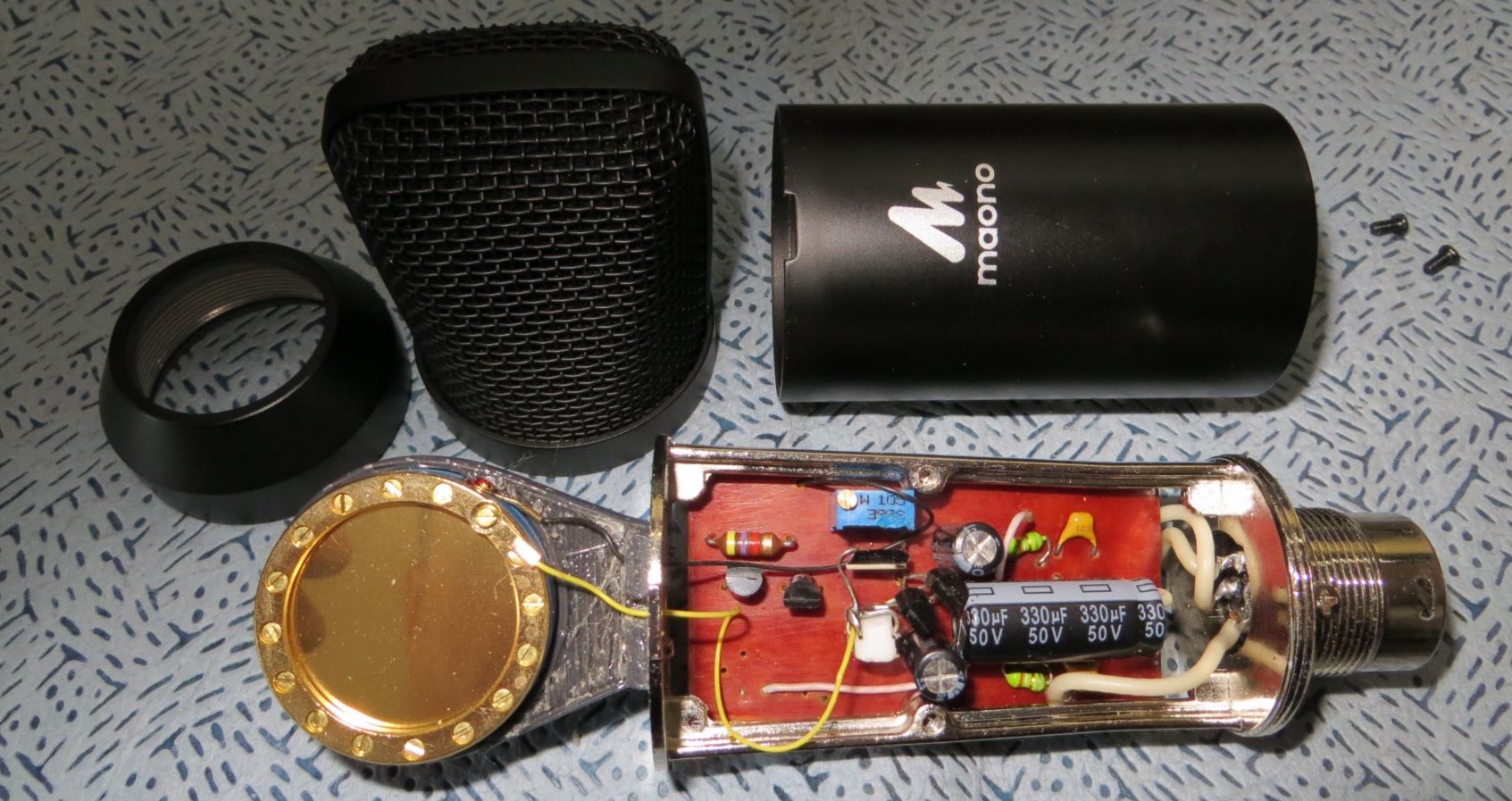

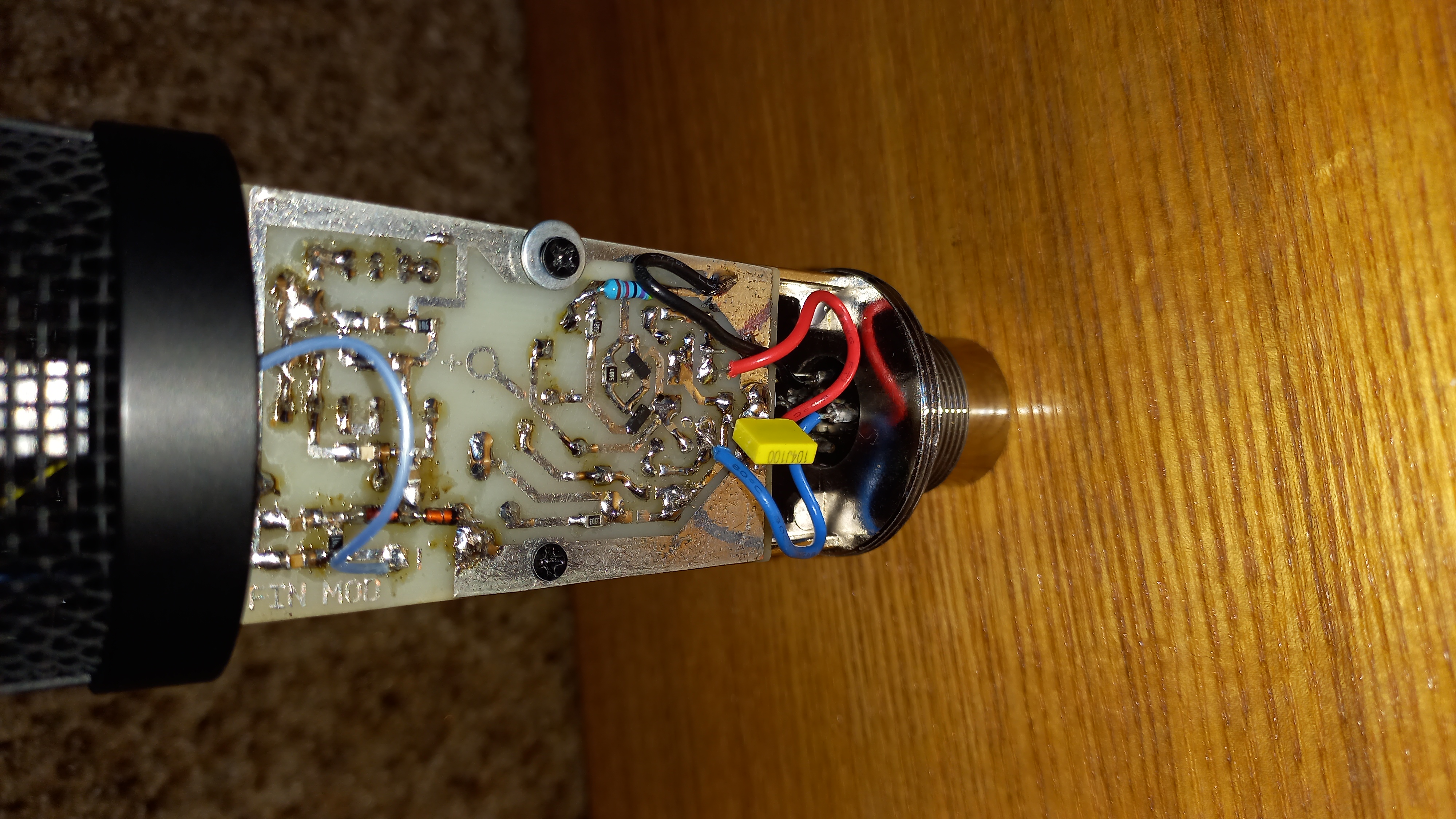

    Хочу поделиться с интересующимися довольно своеобразным схемным решением преобразователя импеданса студийного конденсаторного микрофона. Схема с успехом прошла испытания в десятках студий (любительских и профессиональных). Интересно ваше мнение, пожелания, критика основанная на реальных измерениях или эмуляции.
    Идея (кстати родилась в Ташкенте) простая - два повторителя с раздельным питанием от резисторов источника фантома 48V звуковой карты + ПОС "слежения" с выхода усилителя в цепь питания первого каскада посредством двух конденсаторов.
    Более полугода шло активное обсуждение этой идеи на другой площадке - где тема называлась "В помощь Самоделкину. "Нерадивый" конденсаторный микрофон зазвучит лучше!", её нетрудно найти в инете. Немало повторивших эту схему, тестов-сравнений, восторженных отзывов, здоровой критики и, куда без них - группа "вечно критикующих но не практикующих". Недавно вышел ролик, где эту схему тестирует один из увлечённых микрофонной тематикой. Естественно не "доктор акустических наук" но треки для сравнения любезно представил за что ему огромная благодарность.

    Далеко не во всех бюджетных КМ встроен высоковольтный преобразователь (варианты ВП рассмотрим позже) но и без него схема может "оставить" для питания капсюля около 46 Вольт, а вкупе с малыми потерями по передаче, после доработки "нерадивого" мика, мы получим ощутимый прирост чувствительности.
    Капсюль обозначен на схеме, как C1.

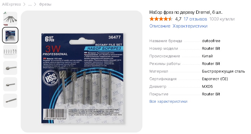

    Мембраной наверх конечно, до тех пор пока всё не сделано. Набок только когда на просвет, под лупой, проверяю наличие остатков стружек и пыльцы в отверстиях.
    Мелкую фрезу взял из набора купленного в магазине. Сейчас глянул на али - там таких наборов море. Нашёл в точно такой же упаковке, как у меня. Фрезой на больших оборотах не работайте иначе металл может запылить вовнутрь. Так, потихоньку, с нажимом, держа в левой руке капсюль мембраной наверх , а в правой шуруповёрт. Перед завершением сверления отверстия можно покачивать шуруповёртом по кругу "разбивая" края отверстия. То не испортит акустику но поможет убрать остаточные очень тонкие "колечки" иногда возникающие/остающиеся из-за особенностей конструкции и своим диаметром приближающиеся к диаметру основного внутреннего отверстия. Застревают, если не срезать основательно. При обстукивании, как правило вываливаются наружу. У меня ни разу не застряли так, что не получилось их "выстучать". Не бойтесь немного расширить фрезой "лишнее"- это никак не в минус результату. Заусенцы после фрезы аккуратно срезать вручную новым сверлом 6мм. Обстучать основательно. Затем поработать "беличьей" кисточкой. У меня ворс кисти иногда доставал до мембраны с характерным звуком. Тоже не проблема. Мембрана имеет немалый запас прочности. Главное не послать на неё сходу много остаточной пыльцы кистью. Постукивание тут не помешает. Кисть чистить об что-нибудь мягкое каждый раз переходя с участка на участок. Обдувать отверстия категорически нельзя. Только постукивание и кисть. В свете лампы, на тёмном фоне, при обстукивании, отлично видно микро-стружки высыпающиеся из отверстий.
    Сверло (если отважитесь сверлить два доп. отверстия) - 1.4мм.

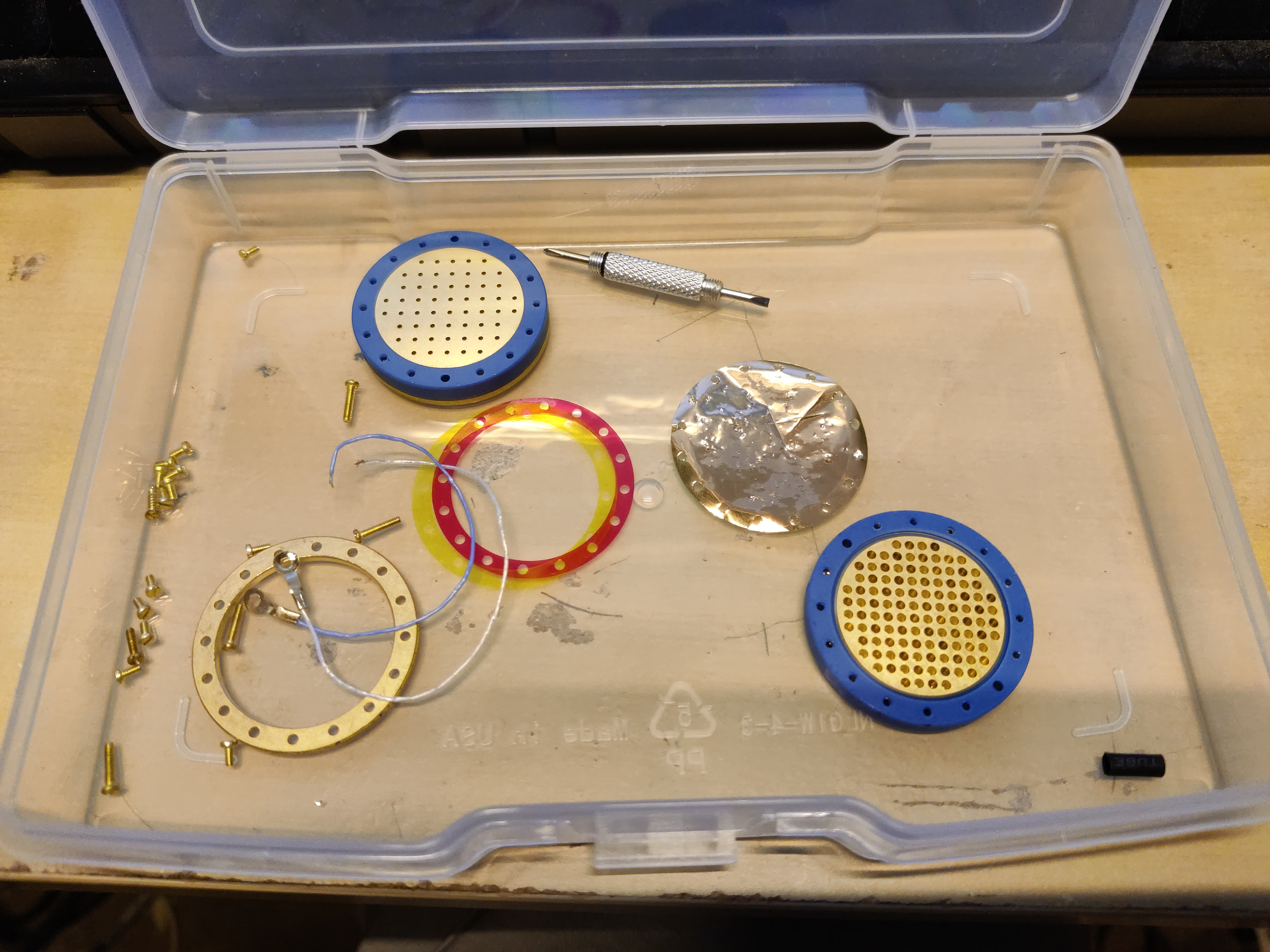

  5. #3524
    Частый гость Аватар для Espresso
    28.09.2022
    Сиэтл, США
    221
    По умолчанию Re: Доработка бюджетного студийного конденсаторного микрофона или нестандартное схемное решение для стандарта фантома 48V, 6.8 кОм/6.8 кОм.
    Дык тогда надо брать "двухмембранные" капсюли (с выводами от мембран с обеих сторон) и делать из каждого два.

    Выкладывал давно на половинке капсюля rode. HF6. Приятно звучит но у китайских 47 полоска шире в сторону ВЧ.
    Есть пара капсюлей двойных от rode. Решил пока на доступных отработать. Где капсюли rode найдёшь.
    Винты выкручивать на двойных дешёвых опасно. К примеру бедовый капсюль вмиг сморщился от ослабления винта, а вот в этом последнем, не поверите - мембрана приклеена, как в rode. Тоже выбирать надо. Поди угадай - где приклеена у китайцев, а где просто прижата. И какими из винтов по кругу стянуты две половинки.

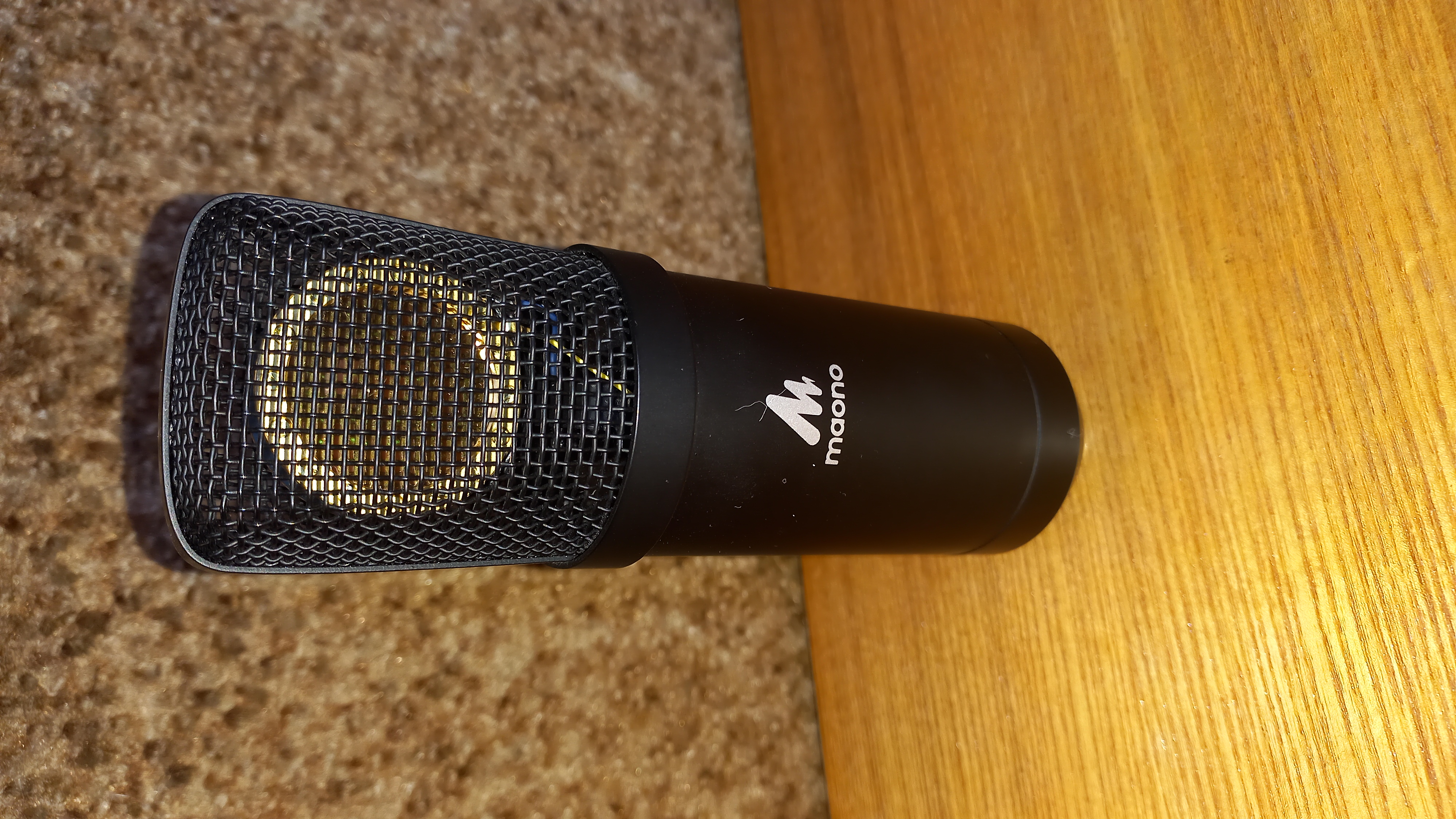

    Мои пара центов.
    Ну, кстати, на вашем последнем (SEENINSEER) винты, соединяющие половинки видны. Они не в паттерне. С другой стороны, винтов, держащих мембрану меньше, что не проблема, если мембрана приклеена.
    На самом деле, я с большим предубеждением отношусь к капсюлям, у которых кольцо, держащее мембрану, пластиковое. Какое-то ощущение дешевки или халтуры. И металлическое кольцо прижимает мембрану равномернее.
    Особо не понимаю такого в 12-х капсюлях. Как там создаётся электрический контакт?
    Капсюли в ближайшее время покупать не собираюсь, но для себя решил в будущем ориентироваться на капсюли с металлическим кольцом.
    Хорошо, если пластик позволяет приклеить что-то. У последних моих капсюлей кольцо, похоже, полиэтиленовое. К полиэтилену не клеится ни один из бытовых клеев.
    И, кстати, если края мембраны обрезаны не прямо по краю, можно попробовать их приклеить к кольцу.
    Отрывок из той же композиции (что по ссылке выше).
    Звучит хорошо.
    Вместо изоленты, несколько затрагивающей полосу 3-5кГц, о чём писАл на предыдущей странице - подберём материал действующий избирательно согласно задаче и т.д.
    Шур же не гнушается НЧ-резонатор по периметру делать канцелярским скотчем. Изолента, жаль, что не синяя, акустически гораздо лучше скотча.
    Некомфортно мне как-то сверлить капсюль...
    ---------- Сообщение добавлено 07:43 ---------- Предыдущее сообщение было 07:29 ----------
    Хотя, как раз ждут новой мембраны два 12-х капсюля. Вот и думаю, не просверлить ли их. Не посоветуете чего-нибудь?
    С ними никаких проблем - мембрана (точнее, то, что он неё осталось после пересылки) уже снята.

    Было трудно но я подро... Его сделал.
    Использовал лут от пользователя с ником LENIVO. Капсююююль китайский "народный" клон С12(если не ошибаюсь).
    На мой взгляд моя 519я октава меньше шумела но и тут может сказывается шум самого капсююююля... Я его с рук купил и хз где он побывал до этого. Мембрана вроде целая.
    22v никак не получается на третьем контакте. Всё время "виснет" на 20V. Ну и юзателям этих китайских клонов вопрос. Сколько в итоге для него надо вольт поляризации выставлять?
    А то где то я у китайцев прочитал, что более 70 нельзя. =))
    Последний раз редактировалось Akio Otori; 01.06.2024 в 10:08.

    Пока главред не пришёл, я свои пару центов внесу.
    Возможно виной этому грязь на плате, которая у вас видна невооружённым глазом. Кроме того, цепь затвора входного транзистора СИЛЬНО ЖЕЛАТЕЛЬНО делать или в воздухе, или на фторопластовой стойке. Минимальная утечка (микро- или даже наноамперы) может увести режим чёрт знает куда.
    Я делаю разводку на выводе проходного конденсатора, вторая (резьбовая) обкладка которого никуда не подключена. При этом стараюсь не переборщить с флюсом при пайке.
    Капсюли сами по себе шумят от большой влажности, но у вас скорее шумит сама схема опять же из-за утечек в цепи затвора по непромытой плате (флюс, остатки химикатов после травления и т.п.)
    Можно, капсюлю от этого ничего не будет. Но при слишком большом напряжении поляризации может случиться "залипание". Это когда мембрана капсюля притянется к статору электростатическими силами и не отлипнет пока не будет снято напряжение (ну, то есть, пока вы фантом не выключите и не подождёте разрядки конденсаторов). Обычно "залипание" происходит при слишком высоком напряжении на капсюле и громком звуке или "задувании" микрофона взрывными согласными - "б", "п", реже "т", "к" и им подобным, когда воздух выходит резко.
    12-е капсюли этому подвержены больше 47-х, 67-х и 87-х - мембрану 12-х не сдерживает крепление в центре.
    Для 12-х капсюлей - 50-70В близко к пределу. Если мембрана слабо натянута (у китайцев это бывает), то и того меньше.
    Последний раз редактировалось Espresso; 01.06.2024 в 11:34.
    Ну резистор у меня и так уже был припаян в воздухе. Плату отмыл, шипения стало меньше, но вернулся низкочастотный фон.
    Фон появляется когда микрофон крепишь на стойке.
    Стойку носить по комнате безполезно фон остаётся. Без стойки - всё ОК.
    В следующий раз обращайтесь к первоисточнику, а не к какому-то наглому безумному лихачу на стороне.
    ---------- Сообщение добавлено 14:23 ---------- Предыдущее сообщение было 14:13 ----------
    Замотайте сетку микрофона полностью в один слой алюминиевой пищевой фольгой и ниткой обмотайте чтоб прижать фольгу к сетке.
    Так Вы узнаете что "фонит" - низкокачественная корзина или иное.
    ---------- Сообщение добавлено 14:43 ---------- Предыдущее сообщение было 14:23 ----------
    Чистые платы служат годами без всяких "стоек" и прочей выдуманной чепухи. Капсюль подвержен утечкам в сотни раз больше, чем скрытая внутри плата. А закрасить мелкий smd входной перекрёсток капелькой соответствующего лака - так вообще его под воду можно опускать в отличии от пресловутой никчёмной стойки.
    вернулся низкочастотный фон. Фон появляется когда микрофон крепишь на стойке.
    У вас такой же корпус как у меня.
    https://forum.vegalab.ru/showthread....=1#post3230962
    Изначально с одной сеткой. От фона помогла вторая тонкая стальная сетка. На Алиэкспресс ищется как фильтр из нержавеющей стали 304, 4/5/8/20/30/40-400. Я заказал размер 40 Mesh

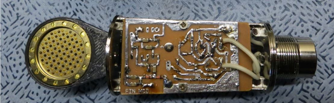

    Плата под SMD элементы рассчитана. Собрали - половина элементов не распаяна, и и непонятные навесные сопротивления напаяны - трудно судить, почему у вас фонит. Под навесные детали вроде были платы от других авторов. Питание фантома проверьте без нагрузки и с нагрузкой. Возможно неправильно чего спаяли.
    Плата микрофонной части - взята здесь на сайте - по ней сделан был не один десяток микрофонов. По конкретной плате насколько, мне известно, разными людьми было сделано не менее 20 микрофонов - это только, что мне известно и ко мне обращались за советом. И ещё неизвестно сколько сделано- что заработало , но люди ни как об этом не сообщали.
    При правильной сборке - микрофон не фонит не в руке , не в стойке. Если корпус не закрыт кожухом -фон есть. Все детали корпуса должны быть из металла - а то попадаются корпуса с пластиковыми элементами. Все детали корпуса должны быть соединены с землёй. Вот вариант с редкой сеткой -фона даже с такой сеткой нет. Шум самого микрофона от уровня карты всего 6дБ на этой плате.

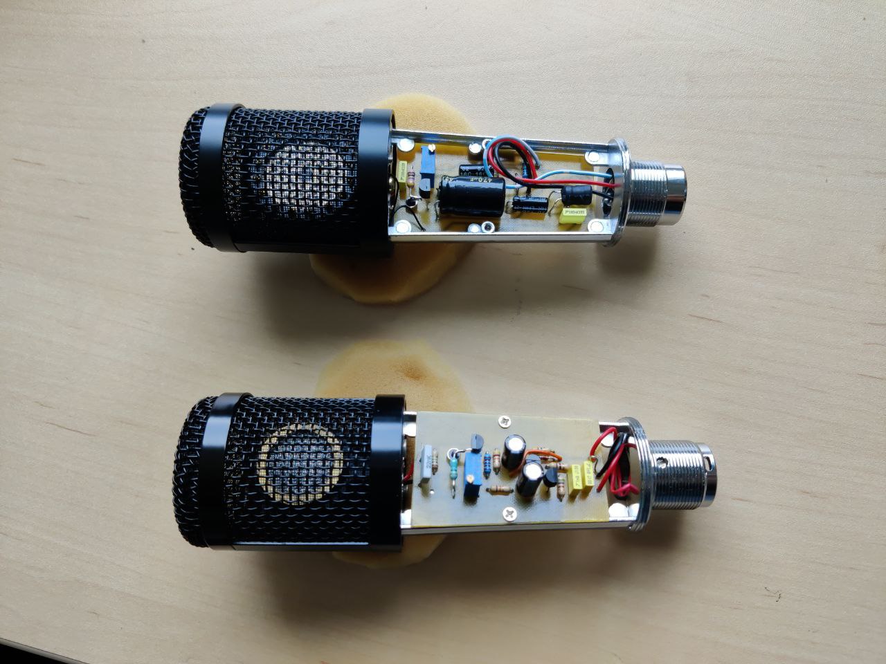

    ---------- Сообщение добавлено 18:28 ---------- Предыдущее сообщение было 18:10 ----------
    Вот в корпусе МАОНО собран был и очень понравился человеку, у которого он сейчас. С фоном тоже не было проблем.
Название:	Maono AU-A03T Fin multi FET 3 11 01 2023.JPG
Название:	Maono AU-A03T Fin multi FET 1 11 01 2023.JPG
Название:	Maono AU-A03T Fin multi FET 4 11 01 2023.JPG
    Нужны две настройки - на входном полевом транзисторе СТОК-ИСТОК - выставить 3,0 вольта, и напряжение поляризации на капсюле - там (-48 вольт) и (20 вольт) - в итоге общее напряжение поляризации должно быть от 65 до 75 вольт -всё зависит от конкретного экземпляра капсюля.
    Если вы не выставили Сток/Исток - то у вас на транзисторе может быть до 16 вольт - поэтому и 22 вольта не получается по питанию -там просаживается напряжение.
    О... Сколько заинтересованного народу прибыло. =))
    Lenivo
    Ну - что было то и поставил. Остальное - навесным. Приедут SMD - впаяю их.
    Вопрос... Где индуктивности покупали? Которые B1 и B2 отмечены? Резистор на выход умножителя всё таки 10М, почему же на плате написано 4.7М ?
    Я, к стати, в итоге пришел к 10М.
    real64
    Поищем сетку...
    ЗЫ: Уже нашел. =))
    Павлунчик
    1. Ну "микрофонная" то часть там вполне по превоисточнику. На плате предусмотрено умножитель вообще отключить и использовать только Fin.
    Наблюдал видео, что 22В получилось когда в цепи R3-R4 общее сопротивление было повышено до 1.5М. Вполне возможно просто не хватает сопротивления.
    2. Попробуем с фольгой.
    3. Ну не знаю... Что то всё таки в этой стойке есть. Вон ведь та же Октава её тоже использует. В мк-319 она точно есть. В мк-519 не помню.
