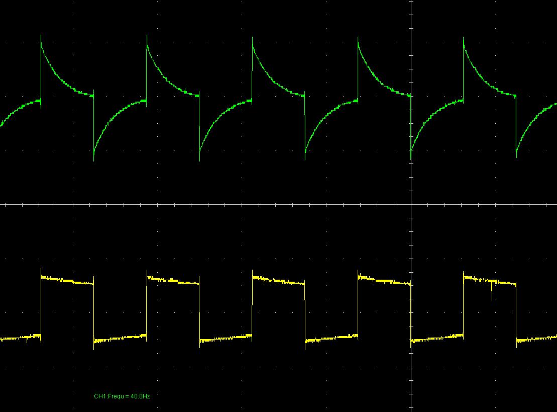

    Вы нагружали усилитель на эквивалент нагрузки, когда подавали тестовый сигнал?

    вот такая фигня на входе уся и опера тоже(после фильтра) нижний входной сигнал ,верхний на нагрузке 8 ом ,ток покоя 100 ма,ток покоя УН 20 ма,сначала думал что изза того что смотрел сигнал на нагрузке с лампомочками между бп и платой усилителя...но соединил напрямую тоже самое..,попробовал поставить опер lme49710 не чего не изменилось крометого что чуть постоянки на выходе больше стало(30-40 мВ),ток через R6,7 -15 мА
    чет странно картинки не прикрепились...вообщем до входа опера сигнал доходит без искажений ..
ID:	228036 Нажмите на изображение для увеличения.
ID:	228037 чет файлы не сохраняются..

    Первый пост, таблица под схемой.
