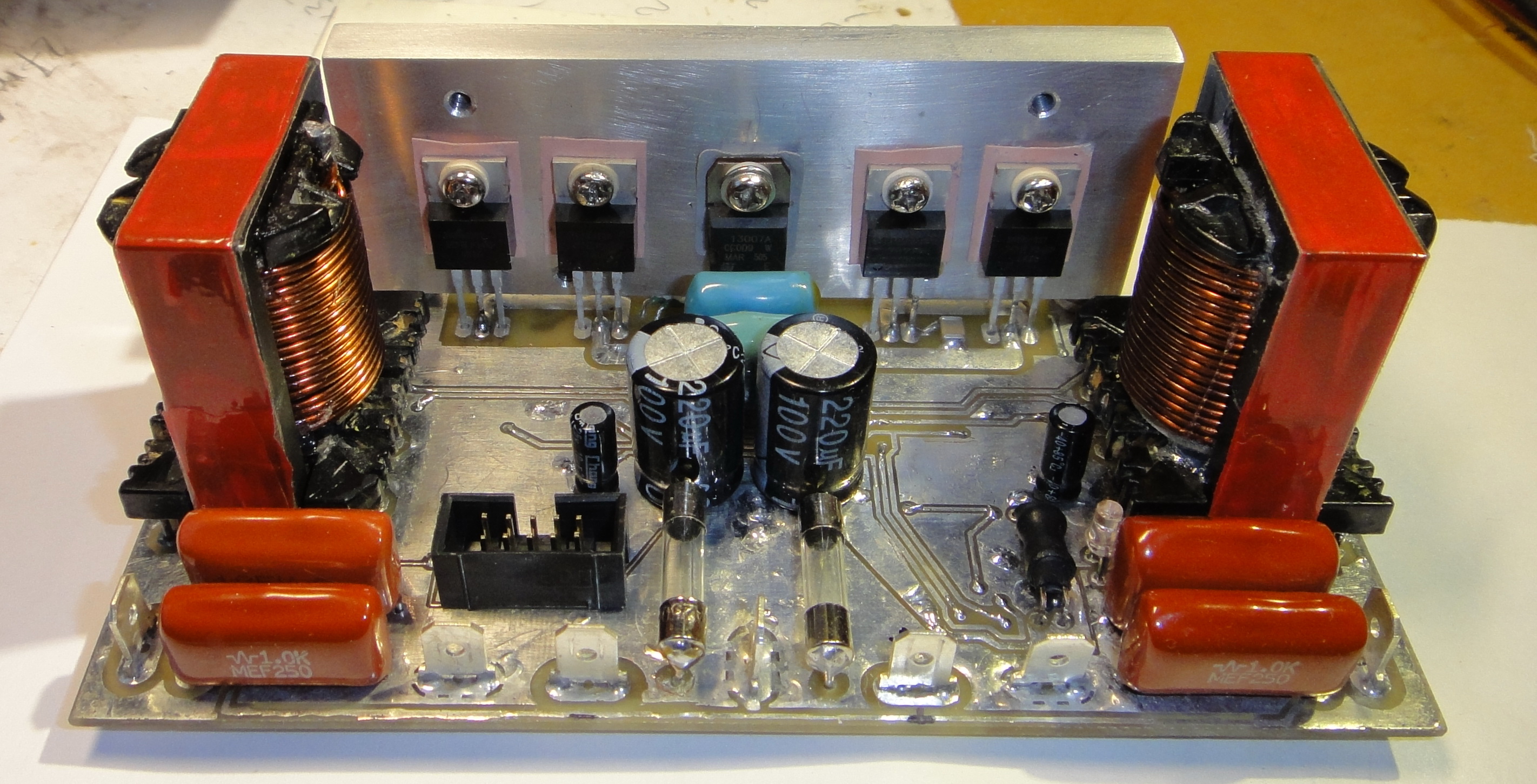

    платой , т.к. мощности необходимы будут в 700Вт 4Ома. Всё там рабочее ? Артефакты никакие не лезут ?
    мое художество...
    Нет, не рекомендую. Плата там никакая.(это мой первый законченый усилитель) 120-130 Вт максимум и 0,08-0,1 КНИ на 10Вт, после 130Вт помехи подрубают защиту. Чтобы переделать на саб-надо другой дроссель и разводку силового каскада. Сам по себе девайс имеет слишком большую задержку-около 400нс.

    Ну при нестабилизированном питании +/-35В - 120Вт потолок , защита такая ненужна , проще по току нагрузки .
    Это умощним , пересчитаем , удлиним .
    Главное разводка слаботочки что бы без косяков была .
    А в нынешней , которую делаешь на 20957 , что меньше ? Тот же компаратор 311 , да и задержка самой 20957 меньше чем у 2110 всего на 20нс .
    Да и с этим проблем нет , я саб модули делаю на IR2184 , вот там да , задержища и ДТ 500нс . И ничего , прекрасно работают на частоте 200-250кГц ( UcD 2порядка ) .
    Вот мост 1400Вт .

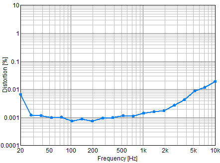

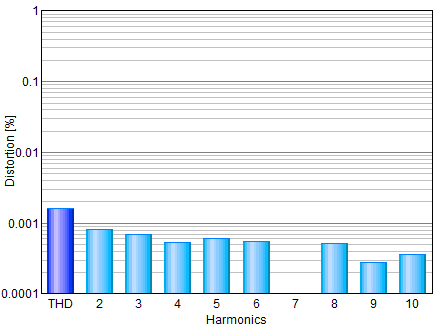

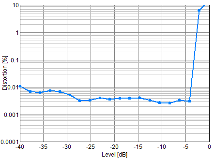

    Померял на все тех же NE5532, с помощью все той же удобной программк DSSF.
    Свип от мощности-максимум -перегрузка входа аудиокарты. С частотой КНИ конечно растет.

    sousmanster, а где существенный выигрыш по сравнению с тем-же Китаем?
    Китайская плата на 100Гц дает 0.002%. С ростом частоты искажения растут чуть быстрее, чем получилось у тебя но вполне терпимо.
    автомобильный усилитель с такими параметрами мне пока не встречался.Тем более не брендированный Китай . Вот ссыль на тест усилителя за 600 у.е.
    http://www.avtozvuk.com/az/2014/04/042_amp_alpine.htm
    как показала практика-разница в восприятии звука между 0,02% (UCD) и таким 0,002% заметна, хотя , скорее всего, не за счет самого КНИ, а за счет демпфирования и отсутствие интермодуляции(0,0006 и меньше %)
    Измерить в домашних условиях лучше минус 100-110 дБ вообще проблематично, например у моей карты АЦП всего 113дБ (вроде) выдает...
    кроме того, так-как очень нетерпелось запустить девайс, я применил ОУ среднего качества и некоторые детали не совсем нужных номиналов и типов. Так, например, в цепи входного фильтра и цепи фазоопережения стоят Х7 конденсаторы, да еще и с емкостью с большим отличием от схемы.
    Кстати, на сколько я себе представляю, КНИ NE5532 нормируется на 1 кГц, а потом, как и у всех низкочастотных ОУ, улетает ввысь.

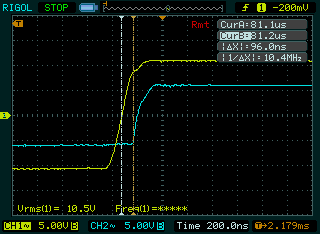

    Еще попристаю : значит добор задержки в дифференциальном левелшифтере получается ?
    Я там где-то в теме выкладывал осциллограммы, в левелшифтере задержка около 100нс.(вложение)
    всего задержка от выхода компаратора, до средней точки ПТ - 250нс с транзисторами IRF540z и 10 Ом затворными резисторами, а так-как нагрузка "плохая" у компаратора- можно смело добавить еще 200нс, как у него в даташите написано.
    Если нагрузка у компаратора "легкая"-311 вполне можно переключить за 120нс, а 319 за 50.
    измерял задержку выходного каскада IRS20957 и IRFI4012 с резисторами в 18 Ом - получилось что-то около 118нс.
    К показателю time response надо еще добавить хоть часть turn on/off rise time и часть мертвого времени.

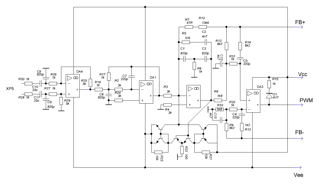

    Цитата Сообщение от crowHunter Посмотреть сообщение
    Могу чуть позже выложит UcD 2nd плату и схему модулятора

    что IMD не может быть меньше THD в системе
    это в основном из-за любительских измерений.
    Для результата КНИ влияние оказывает помеха 50Гц, а для ИМД, ИМХО, помеха не учитывается, по крайней мере в спектрапласе.
    ---------- Сообщение добавлено 21.05 ---------- Предыдущее сообщение было 21.01 ----------
    crowHunter, а как это ведет себя в трансиенте?
    R14 надо бы уменьшить.
    Гмм, в даннм случае добавление R31,R32 не принесет желаемого прироста петлевого усиления, ИМХО, и , скорее всего, схема будет нестабильной.
    что-то на вашей схеме не хватает...
    Скажите?
    ---------- Сообщение добавлено 22.19 ---------- Предыдущее сообщение было 22.18 ----------
    Это ошибка, 1к2 там должен быть)))
    ---------- Сообщение добавлено 22.19 ---------- Предыдущее сообщение было 22.19 ----------
    А попробуй симулировать?
    Нестабильность может усугубиться из-за уменьшения С4 С5 , особо при отключенной нагрузке и клиппе .
    (Заметили на моих IR2184 UcD кучу смд резисторов на выходе ? Это как раз для избежания срыва в генерацию на частоте контура.)
    Скажите?
    На ты, если можно
    Если есть фильтр на ДА1, то не хватает подачи сигнала с его входа на компаратор
    Думаю проблема будет из-за взаимного накопления фазовой задержки, сначала на интеграторе, потом на фильтре R8C12? в итоге будет много. Иду моделировать )))
    в АС анализе все плохо. Даже хуже, чем в в первом порядке от Бруно.
    В трансиенте тоже... ограничитель все время открыт. Амплитуда ограничена на 69%
    Если есть модель, где все работает, я бы посмотрел.
