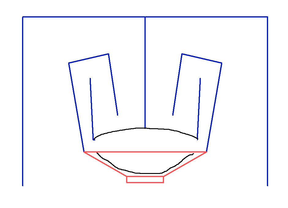

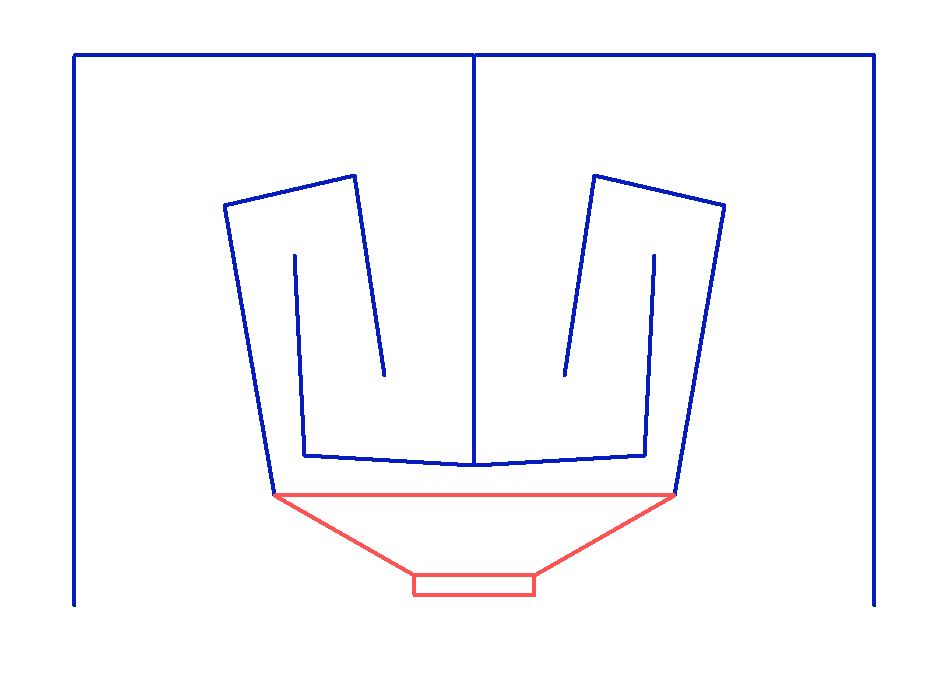

    Может как альтернатива циклопу вот так свернуть ? Дин удобно ставить и охлажение хорошее. Подозреваю что и нагрузка симметричная выходит...
    Как раз получается клин который губителен имхо

    Михаил 1985,
    ИМХО ну так клин в центре где дифф.крепче.
    Да, красиво, только проблема остаётся в разности нагрузок по центру клина и по краям, то-есть у крвя диффузора что ближе к концу клина -нагрузка меньше, края диффузора по центру клина и сам центр-больше. Размер большой, уже думаю ковш скупер или гибрид победят, могу кстати модельнуть в акабак
ID:	176686Я думаю что не клин надо делать в камере а фрезером выпиливать сферу под углом .
