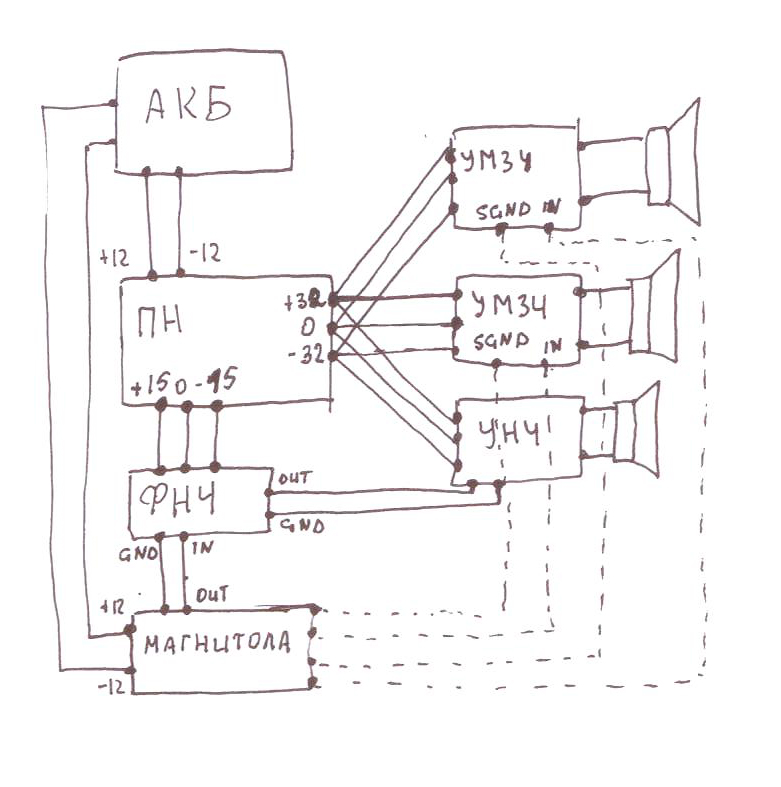

    Захотел себе сделать в авто усилитель на 3-х TDA7293, 2 канала на фронтальные колонки и 1 на саб. Собирал Hi-Fi инвертирующий усилитель на TDA7293 / 7294 с Т-образной ООС с сайта Аудиокиллера. Усилителями очень доволен. Все это дело запитал от преобразователя напряжения от акб на +-32 вольт. Усилитель на саб подключил через фильтр на ОУ.
    При испытании дома подключал все к компьютеру, все работала замечательно. Но потом дошло дело до подключения к автомагнитоле. Снял её с машины, принес домой, подключил... Оказалось, что сигнал с линейного выхода магнитолы очень слабый. А при подключении к выходам магнитолы с усилителя, звук просто ужасный.
    Собирать предусилитель совсем не хочется, место в корпусе усилка уже просто нет, да и с его питанием придется что-нибудь придумывать.

    Xypxac, возьмите мультиметр, спаяйте делитель напряжения на двух резисторах, замерьте напряжение на тех выходах с магнитолы, что вы подключали. Должно быть не более 1в.
    А звук у вас ужасный, потому что с магнитолы шло 4 или 5в
    Раз собрали тда, соберите на любом недорогом ОУ предусилитель и подключите его к линейным выходам магнитолы.

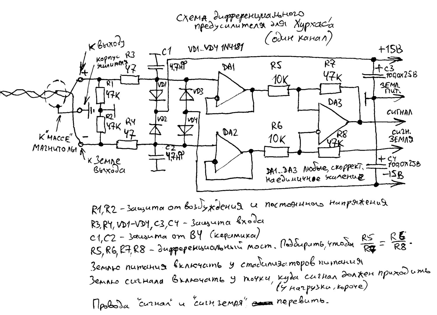

    Вот схема предусилителя с дифференциальным входом, которая ослабит синфазную помеху по земле (особенно от слабого источника) и усилит уровень сигнала до полной раскачки усилителя.

    Сделал ПП. Появились вопросы. Массу магнитолы соединять с землей усилителя (корпус усилителя), дальше их соединять с общим минусом на схеме?
    Правильно я понял, что DA1...DA3 подключаются к выводам +In1, -In2, out?
    Нужно ли на них подключать выводы питания?

    Пробовал 2 разных варианта. При подключении к выходам с усилителя магнитолы очень громкий фон. При подключении к линейным выходам магнитолы сигнал очень слабый.
    Это схема подключения всего этого безобразия.

    Сделал ПП. Появились вопросы. Массу магнитолы соединять с землей усилителя (корпус усилителя)?
    У Вас должен быть провод - витая пара в экране (микрофонный кабель подходит, можно взять компьютерную витую пару с экраном, STP называется). Экран кабеля со стороны магнитолы прикручиваете под один из винтов на её корпусе, лучше со стороны разъёма, где подаётся питание на магнитолу, но не на землю разъёма линейного выхода (даже если земля разъёма тоже сидит на корпусе). Экран со стороны усилителя - на корпус усилителя (не на землю, что на платах, а на корпус). Если корпуса пока нет - то на землю БП.
    Сигнальную пару со стороны магнитолы подключать как на рисунке - один провод на сигнал, другой - на землю сигнала.
    Нет, экран соединять с корпусами устройств (на стороне усилителя, если нет корпуса, то с силовой землёй БП усилителя).
    С таким дифференциальным входом смело соединяйте центральную землю БП с корпусом усилителя и с массой автомобиля. На вход помехи не должны попадать - отфильтруются дифф. усилителем.
    Да, слева треугольника - входы ОУ. там где кружок - это "-In", без кружка - +In. Справа - выход ("Out").
    Конечно нужно. В соответствии с паспортами (datasheets) на ваши микросхемы. Вам бы в тему для начинающих... Ну ничего, справитесь.
    Обратите внимание, для того, чтобы указанные у Вас на плате ОУ работали с единичным усилением, нужно ставить корректирующие конденсаторы (Cc) 22пФ на каждый ОУ. Иначе схема не сможет работать из-за возбуждения не скорректированных ОУ, включённых с усилением=1.
    P.S. АудиоКиллера не слушайте - считаю, что он написал про бесполезность дифф. усилителня не подумавши, остальные его рекомендации (для варианиа без дифф. входа) верны.
    Если использовать дифференциальный вход на УМ, то землю питания усилителя (точка "0" на Вашем рисунке) можно и нужно соединить с корпусом усилителя и, в итоге, с массой автомобиля - меньше помех от преобразователя напряжения проникнет в эфир.
