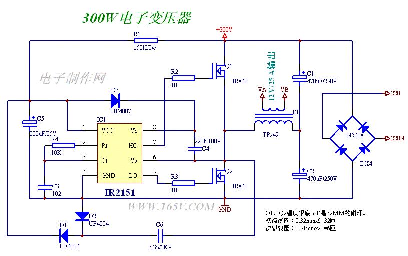

    Вот схема такая, мне надо с неё снять около 600Вт, само собой трансформатор определённого размера будет, и проволока в обмотках подходящая.. Но надо ли добавлять количество пар транзисторов?

    Извиняюсь, забыл прикрепить, вот она
    Вас не смутили иероглифы? эта схема недорисована для 300 Вт. для 600 вт нужно будет или искать мощные транзисторы с малой энергией заряда или ставить дополнительный драйвер для раскачки параллели выходных полевиков. а это еще такая же по сложности схема.Лучше поищите в данной ветке есть схемы получше. имхо.

    Вообще на схеме написано 12V 25A, что есть 300W, 600 я там не вижу..

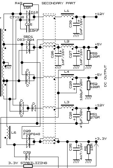

    Ещё раз привет всем!
    Такой вопрос: в оригинальной схеме выходы подцеплены через резистры на землю.
    Является ли это обязательным? И вообще для чего это делается?
    минимальная нагрузка
    Такой вопрос: в оригинальной схеме выходы подцеплены через резистры на землю.Является ли это обязательным? И вообще для чего это делается?
    ну двухтакт то скорее всего просто заткнёться или будет "пачковаться" совсем на хх.а вот обратноходовые...
    практика-критерий истины,в качестве закрепляющего знания материала-берешь модуль питания МП3-х ,выпаиваешь нагрузочные резюки и в розетку его.
    Как рассчитать что ставить на +/-40В?
    К сожаления, книжка Марти Брауна молчит об этом..
    Резисторы ставят, чтобы ООС не превращалась в ПОС.
    Когда ток, в выходном дросселе, успевает снизится до нуля то формула Vout=D*Vin перестаёт «работать» и превращается в «трехэтажную» формулу, с кучей переменных величин.
    По поводу величины резистора - формула 3.30 у Мартина.
    Я Вам серьёзно говорю, бросайте Вы мучатся со стабилизацией напряжения по выходу. Напалите транзисторов с пол ведра, а потом поймёте что вина в ООС, и в неправильной реализации поставленной задачи.
    Я Вам вопрос задавал по поводу токов в ИБП, Вы видимо плюнули на поиск ответа. А вот если бы разрисовали на листике что куда протекает, то увидели бы что у Вас пол периода нагружен только один полюс, а вторые пол периода нагружен только второй полюс в ИБП. Чем это грозит при стабилизации только одного полюса - должны хоть немного понимать. И потом весь прикол в том, что нагрузка УНЧ не резистор, а динамик, который имеет индуктивность и генератор ЭДС, а это означает, что ток из полюса ИБП в какое то время будет вытекать и в какое то время в ИБП втекать, так что ваша ООС может «свихнутся» от таких изменений. Разработать стабилизированный ИБП можно, но поверьте на слово - шкура выченки не стоит.
    Вы возьмите комповый ИБП и подключите его 12В/-12В к аналоговому УНЧ, и послушайте писк ООС в динамиках. Мне только один стабилизированный ИБП попадался, который не пищал, но он и не компьютерный был.
