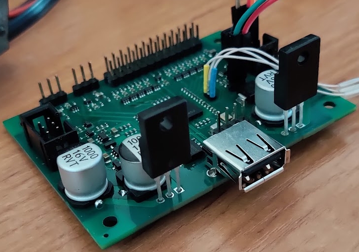

    Идеология - один чип (компактный размер, минимальное потребление и ВЧ излучение), никаких операционных систем и полный контроль над всеми вычислительными процессами для получения максимально качественного звука.
    Работа в двух режимах:
    1.Host - как автономный плеер с usb-носителей файлов в формате wav, flac, mp3 с поддержкой cue.
    2.Device - как внешняя звуковая карта (Windows, Linux, Mac OS).
    В режиме USB-AUDIO DEVICE возможна работа без модуля индикации, светодиоды можно подключить непосредственно к плате транспорта, а обновление прошивки и конфигурации проводить с помощью ПО под Windows. Для варианта с модулем индикации доступен плагин для управления плеером foobar2000 и отображения на дисплее транспорта названия текущего трека, его номера и общего количества треков в активном плейлисте, времени и прогресса воспроизведения.
    Подробнее
    Пульт ДУ можно использовать любой азиатский 38к работающий в формате NEC
    (это пульты от техники BBK, тв-тюнеров Aver-Media, звуковых карт Creative, а так же
    от CD TEAC VRDS-10 и СЕС TL51 и т.д.)
    Синхронизация от ЦАП во всех режимах.
    Форматы вывода данных в ЦАП:
    *Филипс I2S
    *RJ64 16bit
    *RJ64 24bit
    Поддержка типов файлов:
    *flac 16bit 44100,48000,(88200,96000)
    *wav 16bit, 24bit 44100,48000,88200,96000
    *mp3 44100,48000
    Поддержка cue для однофайловых wav и flac.
    Поддержка многофайловых cue - когда каждому треку соответствует свой медиа файл, это могут быть flac, wav, mp3.
    Навигация по вложенным каталогам (до 8 уровней вложения).
    Индикация текущего уровня вложения и количества медиафайлов в каталоге.
    Индикация времени трека во время воспроизведения.
    Перемотка по времени.
    Сортировка каталогов по имени, причём для правильной сортировки по чиcлам не надо в начале добавлять ноль.
    Подключение к ПК в режиме USB-Audio device с поддержкой 44100 48000 88200 96000 I2S RJ64-16бит RJ64-24бит.
    Пример конструкции на базе DAC6V3 в компьютерном корпусе:

    Mini FAQ:
    1.Для подключения к DAC 6V2 нужен преобразователь 485.
    2.Питание желательно 8 Вольт - по входу стоит 7805, собственный ток потребления устройства 90мА + плата индикации.
    3.Поддерживается горячее подключение и отключение usb устройств, никаких операций на запись нет, все файлы открываются только на чтение.
    4.На данный момент на индикаторе отображается длинное имя файла(макс. 62 символа).
    5.Работа с USB винтами (ФАТ32) возможна, но на некоторых flac-файлах возможны кратковременные затыки - зависит от фрагментации диска и преобразователя (S)ATA-USB. Форматирование диска в FAT32 с размером сектора 64к сводит практически к нулю вероятность запинок при работе с USB-HDD. Для форматирования рекомендую использовать Acronis Disk Director. Перед форматированием нужно удалить все разделы и создать один основной.
    6.Программирование функций кнопок - их коды нужно вписать напротив функций в новом конфигураторе. Коды кнопок такие:
    o1 o2 o3
    o4 o5 o6
    7.Управление генами и ЦАПом:
    P3,P4-открытым стоком (т.е. с др.стороны должны стоять подтягивающие резисторы на 3.3 или 5 Вольт) управляют режимами:
    P3-переключает гены: закрыт-44.1,открыт-48 (логика как в плате генов Энергетика)
    P4-закрыт INT4x,открыт INT8x (как в AD1853)
    В случае ad1853 и генов 512Fs всё работает без P4 в 8x и в HiRes.

    Сколько стоит готовое устройство? Где продается?
    Насколько я понял поддержки управления каким нибудь приложением со смартфона отсутствует. Только пультом "тык-мык"?

    Готово пока только железо, софт ещё в процессе. Приложение для управления со смарта есть только в зачаточном состоянии, но пульт и индикацию уже заменяет.
    А к старому транспорту смартфон, в таком зачаточном состоянии, подключить нельзя?
    Без глобальной переделки софта транспорта нет.
    Поэтому на новом предусмотрено 2 отдельных интерфейса управления и индикации, со смартфоном протокол сильно отличается.
