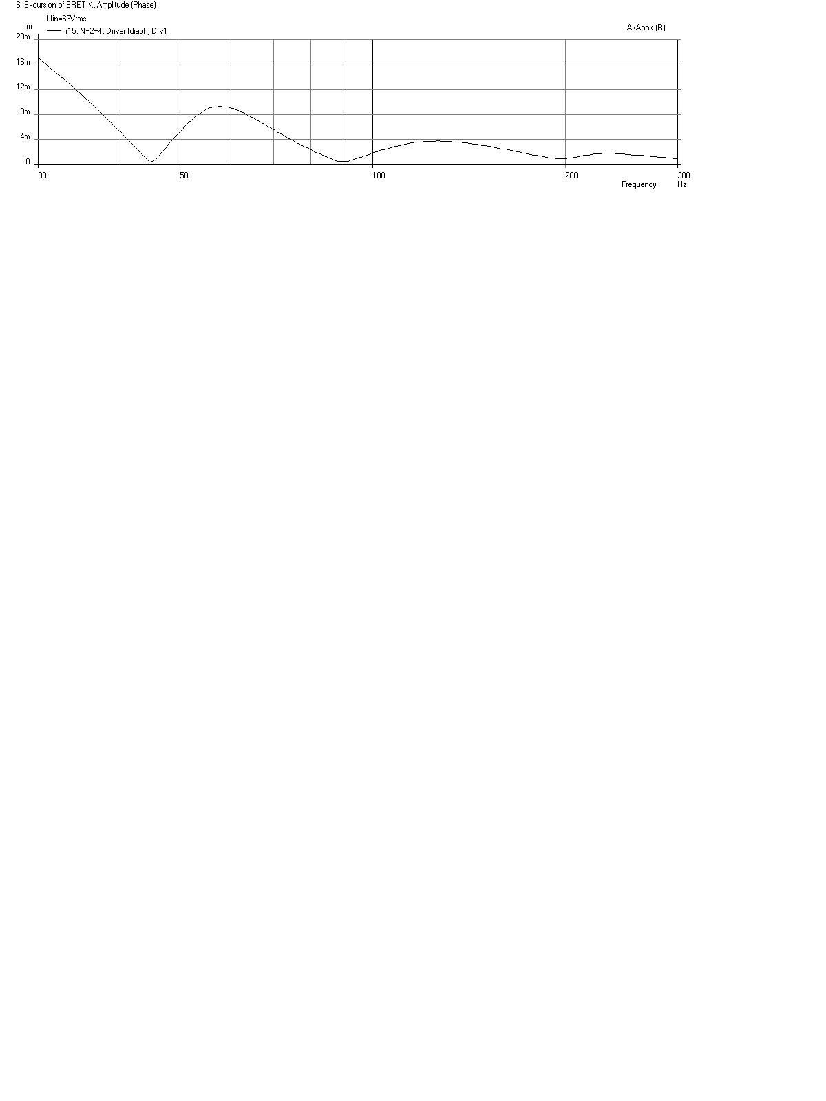

    Вот, выкладываю для Eretik. Я думаю что это два сегмента рупора 41см и 52см и переход.....Вот в AKABAK , можно описать этот переход более точно....И тогда красота картинки сильно ухудшиться, особенно в мид области. Но зато будет ближе к реальности. Если тебе интересно, нарисуй в личку как устроен этот переход.....Да, фазик то-же условный, ....(придётся на практике уточнить длинну фазика).

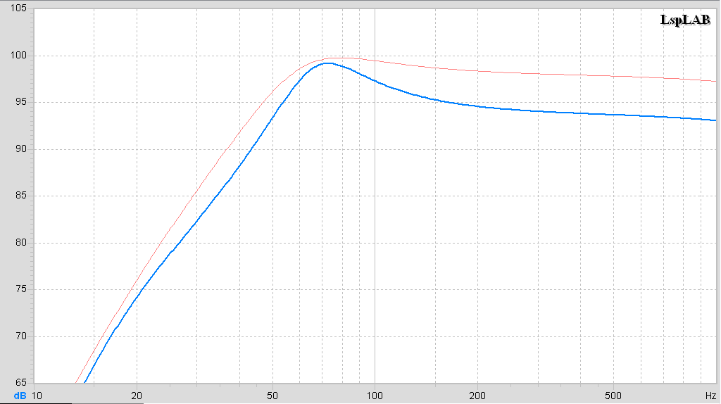

    Не берусь утверждать за рупор, поэтому на правах оффтопа вот такой сравнительный график для фазоинвертора, термокомпрессия около 3дб, т.е. это означает что катушка с 6 ом разогревается до 9 ом.

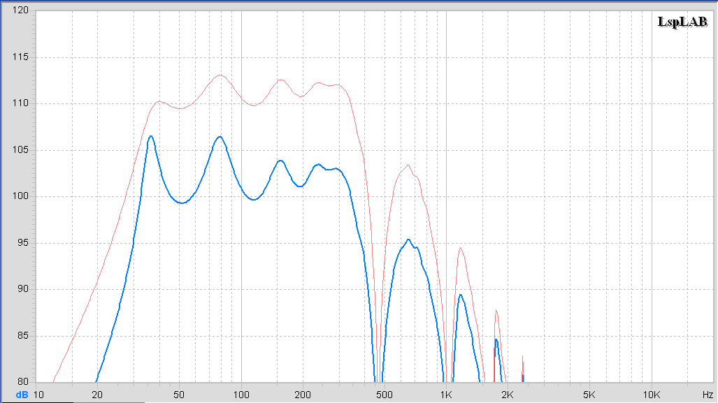

    А вот уже кое чего интересное...
    Смоделировал стек из 4-х сабов типа Cervin Vega 18" (одна из самопильных модификаций) с учётом того что катушки разогреются до 9 ом

    Ну вот рупора примерно таки и корежит с ростом подводимой мощности.
  18. #3397
    18,807
    По умолчанию Re: Рупорный саб для дискотек
    Реально выходит что 3дб, в рупоре превращаются в 6...10дб термокомпрессии

    В стеке ситуация немого улучшается, но одиночному рупору АЧХ корежит до не узнаваемости.
    По этой причине рупоров надо много и стеком - ачх сглаживается
