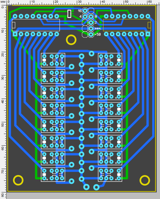

    Собственно, набросал.
    Инвертер - SN74AHC1G04DBVR, SOT-23-5.
  16. #3395
    Аватар для antecom
    10.02.2005
    Королев
    3,019
    По умолчанию Re: Регулятор громкости Никитина с ДУ от antecom
    Хорошее решение с размещением микросхем на разных сторонах платы.
    Я бы сдвинул микросхемы друг к дружке, разъем вынес к краю платы (если не влезут все дорожки, можно несколько контактов разъема подключить проводами). Реле с боков тоже подвигаются ближе к центру платы.
    А ещё лучше расположить реле в два ряда по 8 штук друг напротив друга. Так получится минимальная площадь сигнального участка. Выводы обмоток реле будут располагаться по краям платы. Подключить их к микросхемам можно хоть МГТФом, если пучек из 8-ми дорожке ЛУТом покажется слишком широким.
    И контакты реле лучше запараллелить.
    Последний раз редактировалось antecom; 08.11.2019 в 08:49.

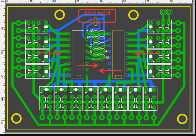

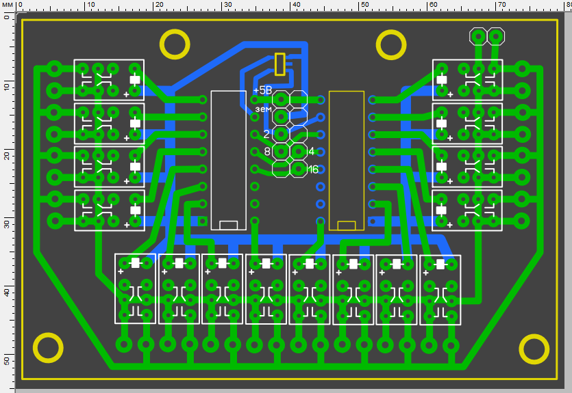

  17. #3396
    Старый знакомый Аватар для St12
    22.06.2014
    668
    Спринта под рукой нет, набросал в общих чертах.
    Вроде должно получиться:
    Естественно, в реальности покомпактнее будет.
    Неважно ведь, какой вход одного из дешифраторов инвертировать?
  18. #3397
    Аватар для antecom
    10.02.2005
    Королев
    3,019
    Да, примерно так.
    Как это не важно? Инвертировать нужно вход D (12-я нога 555ИД10).
    Второй вариант
