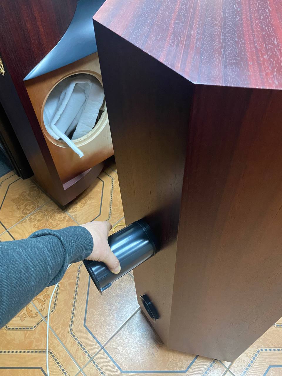

  13. #332
    Аватар для Llll
    24.11.2024
    Донецк
    197
    По умолчанию Re: Проект - 1000 Watt
    конечно даст. Частота настройки станет выше, а отдача больше. Похоже на то, что к имеющимся двум трубкам ФИ надо добавить ещё штук 6 (или 8 по вкусу) ))))
    В оригинале вся задняя часть сделана овальной/закруглённой, предполагая 5 лет назад что придется столкнутся с вопросом ФИ, сделал ровную стенку с откосами под 45 градусов, что бы можно было наращивать трубы. Видать не зря - в эти плоскости можно вставить любое их количество с обеих сторон, при этом вид колонки не испортится а только придаст брутальность. Ну и особых работ по дереву, просверлил дыры и готово.
    Но толку, я гляну, а он что, кинется делать? Нет.
    Вы меня плохо знаете, конечно завтра я не стану пилить но если нужно для безнадёжного дела то почему бы и нет ни чего не мешает - пила есть.
    Делать как в оригинале.
    Так же не известно какую цель преследуют оригиналы, может как тут говорили для подачи воздуха от перегрева динамиков. Американцам верить нельзя, ли ж бы продать и нажиться
    Донецк Александр
  14. #333
    котег Аватар для _Сам_
    04.05.2010
    ☂☂☂Питер☂☂☂
    2,510
    Цитата Сообщение от Llll Посмотреть сообщение
    в эти плоскости можно вставить ... при этом вид колонки не испортится
    это очень хорошо. ФИ не просто добавляет "колбасного мяса", а уменьшает искажения на самом низу. Надо этим пользоваться, а то жалко столько труда, корпус по объёму как акриловая ванна и такой тощий низ. Хотя придётся сделать несколько приближений к желаемому.
  15. #334
    Аватар для Llll
    24.11.2024
    Донецк
    197
    Если будет надо, конечно сделаем для этого я многое изначально предусмотрел включая огромный запас мощности, ведь убавить для выравнивания АЧХ всегда можно, сложнее добавить.
    Откосы позволяют просверлить 7х2 = 14 отверстий по 100 мм
    Донецк Александр

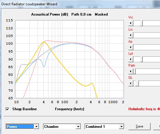

    Ну просто я не знаю, какая там просится длина трубы.
    если 400см кв то всего 11см, просто шикарно
    ---------- Сообщение добавлено 18:15 ---------- Предыдущее сообщение было 18:15 ----------
    ---------- Сообщение добавлено 18:16 ---------- Предыдущее сообщение было 18:15 ----------
    А нельзя взад вставить ПИ 18"
    проситься, но можно и дуршлак сделать
    ---------- Сообщение добавлено 18:18 ---------- Предыдущее сообщение было 18:16 ----------
    если коротко то исправимо
