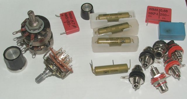

    Вот, что есть в наличии на данный момент - РЭС64, китайский галетник на три положения, кондеры "WIMA", советский сдвоенный потенциометр на 68К с "Б" характеристикой, 1963 г.в., китайские гнезда под "тюльпан"... Ну, еще 1N4148 параллельно реле, печатку в спринте дорисую и все... Не нужно ни процессоров, никаких дорогих деталей - все прекрасно работает, увеселитель в 500 мм от меня.

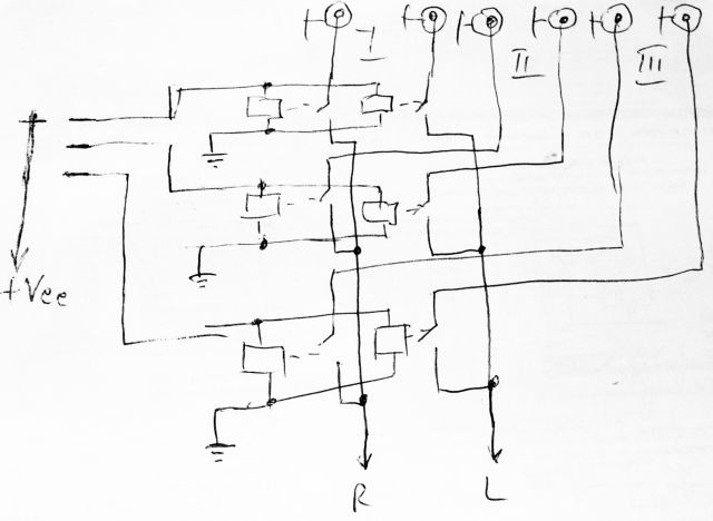

  5. #324
    38,716
    По умолчанию Re: Селектор входов
    Цитата Сообщение от Thor Посмотреть сообщение
    Ну, разве что конденсаторы по 0.1 мкф.
    А из зачем? Вообще - если нет помех от переключения, то на реле ниего не надо вешать. Но раз уж поставил диоды - хуже не будет
    Так, с РЭС64 пролет - они не на переключение, только сейчас досмотрел.
    Да, там геркон только на замыкание, переключающий - РЭС-55.
    Но какие проблемы, если у тебя есть 64-е?!
    Ставь не цепочкой а звездой - на 3 стереовхода понадобится 6 реле.
    55-х понадобилось бы 4.
    Но "звездой" даже лучше - сигнал в любом случае проходит только один контакт, а при цепочке - только один вход проходит один контакт, а два остальных - по два контакта последовательно.

    Наподобие такого

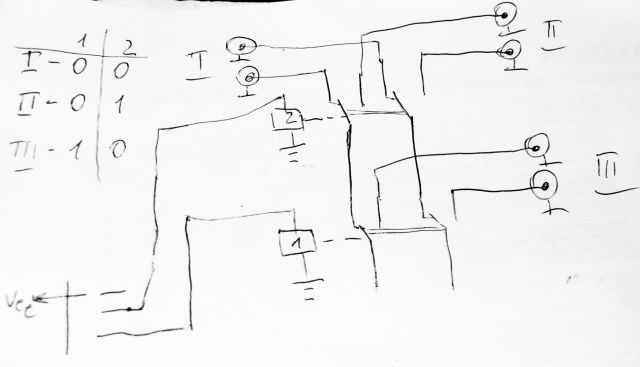

    А для рэс-60 так

  8. #327
    38,716
    Да.
