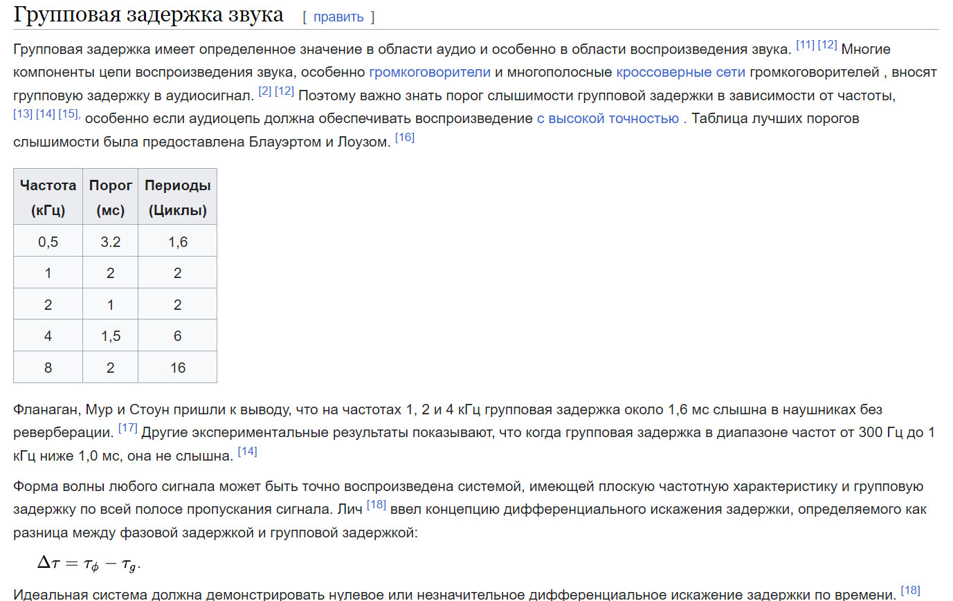

    Нет пророка в своем отечестве, я проводил слуховые измерения порога. Они у меня гораздо грубее, чем у экспертов. Возможно, в подготовленной комнате я бы услышал еще острее.
    Вложение 443660
    Покажи свои исследования нроду и народ сам оценит каков из тебя пророк.
    И самое главное! Мазня и запаздывание - это искажения на уровне артефактов звучания. И такие искажения делаются не только фильтрами и кривыми динамиками. Но и усилителями и тем же самым помещением. Поэтому пока мы не услышим что ты там наисследовал - мы и понять не можем действительно ли речь идет о ГВЗ.
    Потому как в зависимости от того где рождаются искажения они и слышны будут по разному.

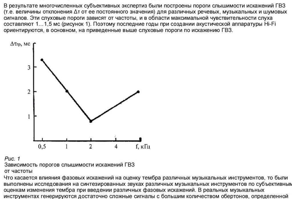

    Из "Основы Психоакустики" Алдошиной, стр.85 и ниже...Там и про что раньше думали, а потом выяснилось, что таки слышно...Нажмите на изображение для увеличения.

    Частоты посмотрел? Ну и где тут сабвуфер?)))

    Я посмотрел еще давно, но это не значит, что если саба тут нет, то он ни при делах. А там и задержки другого порядка. Еще раз, я ничего не утверждаю, кроме того, что проблема существует.

    Как можно ссылаться на отсутствующие данные? Нас интересует диапазон 30-80Гц. Где?

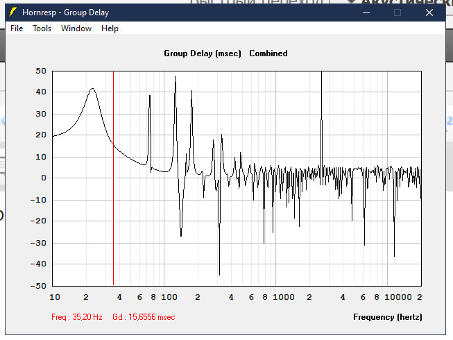

    Вот моя корреляция на слух. От очень плохо — до терпимо.
    Очень плохо:

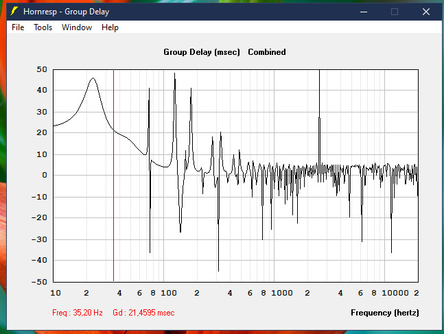

    Терпимо:

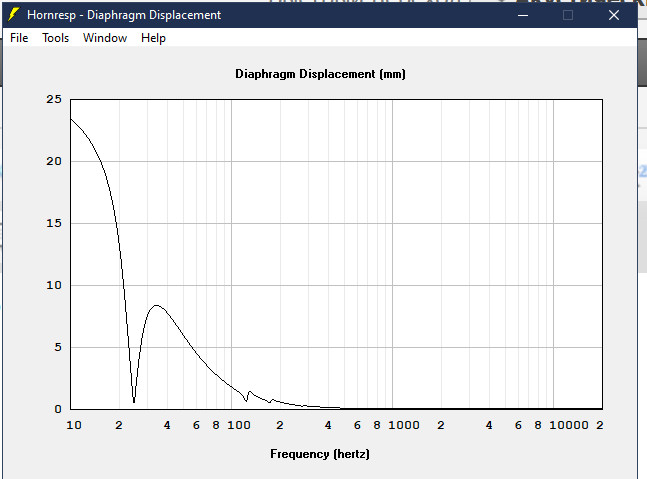

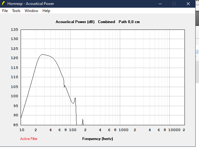

    Общие данные примерно такие

    Перечитал несколько абзацев Алдошиной...Есть там и про низкочастотные сигналы, ГВЗ, фазы обертонов, их влияние на определение слухом тембра и высоты тона. Не скажу, что все понятно (надо будет повторить ), и на каком это месте по приоритетам, а тем более что делать, но слух распознает, там об этом. Хотя раньше считали по другому. В книге речь об исследованиях 2001 года. Ну почитайте сами, наводка выше...
