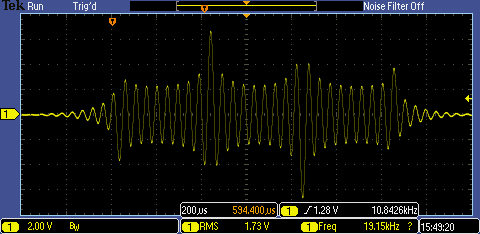

    Пики выше 0db на выходе цапа конечно, бывают. Но то пики, громкость-то от rms зависит.
    На тестовых сигналах это возможно. Даже на пачках рсм до 1.8в доходило, (при 0дБ=2в), пики при этом - до 5в.
    Если бы сигнал был не пачками, то и рмс было бы выше нуля.
    P.S. Готовой картинки не с пачками нет, но при случае могу сделать.
    Интересно бы посмотреть этот сигнал.
    Ну тот что с пачками без проблем - я его уже показывал, так что он у меня прямо тут в базе лежит.
    Тут даже больше 6-ти вольт в пике:

    А на тестовых сигналах - запросто. С пиками до +6-8 дБ.
    В цифре? А это как? 0дБ это вcя шкала активна 7FFF 8000 для +сколько-то, что разряды добавляются? Типа на сд пишут не 16 бит, а 18?
    Нет.
    Вкратце: интерполяция и апсемплинг.

    Нет.
    Да кудаж апсемплить, если количество разрядов аппаратно ограничено? Тут ведь не комп с флот.

    Апсемплинг - это по частоте. Это везде, кроме "удиофильских" nos, или как их, есть.

    Ну да, но по амплитуде мы в к-во разрядов упираемся, хоть что делай а выше не прыгнешь. Ну может конечно быть, что при цифровом меандре, дельте короче при переключении от- до + шкалы восстанавливающий фильтр даст на фронте тычок, но это ведь его артефакт по сути.

    В цифре? А это как?
    См. скриншот выше.
    Выброс появляется уже в аналоге, в цифровом коде его конечно нет, его дают ЦФ и восстанавливающий фильтр.
    Представь себе синусоиду, достаточно высокой частоты. Точка оцифровки не попадает на вершину снусоиды, но соседние попадают чуть ниже, и близки к 0дБ. Что после восстановления будет в точке. сответствующее вершине? Правильно, напряжение выше 0дБ.
    Ну это так, очень "на пальцах". Сигнал на скопе выше - это специально сгенерированный сигнал с кросс-кореляцией.
    P.S. Поскольку тему читают разные товарищи, в т.ч. и полуграмотные, начитавшиеся всяких удифилитических "мурзилок", специально для них - НЕТ в дигитальном аудио никаких "ступенечек" как их принято рисовать в глянцевых журналах. Они есть в представлении кодом, и только, что не имеет физического смысла.
    "Супеньки" непосредственно на выходе микросхемы ЦАПа НЕ являются сигналом, таковым его можно считать только ПОСЛЕ восстанавливающего фильтра.
    И ФНЧ в ЦАПах стоит именно для "восстанавления", а не для "фильтрации несущей" (хотя физически это и весьма похоже, а в самой примитивной аппаратуре реального фильтра может и не быть, типа "динамик сам отфильтрует").

    Выброс появляется уже в аналоге, в цифровом коде его конечно нет, его дают ЦФ и восстанавливающий фильтр..
    Ну я об этом и говорил, только не ЦФ, он не может выше своей разрядности прыгнуть, а восстанавливающий. Хотя... ЦФ может дать последовательность для такого тычка, принято и ЦФ тоже.
    Об том и речь, математически график запрсто прыгает выше отсчетов. А в железе - надо мудрить, чтоб мог.

    Реально такого никогда не будет в контенте, это надо специально сигнал генерить чтобы такое получить.
    А, у меня есть похожий. Из этой темы - https://forum.vegalab.ru/showthread.php?t=66397
    Ещё как будет - https://stereo.ru/p/hhkeg-nizverzhen...ye-iskazheniya
    Естественно в коде цифры больше 0dBFs быть не может, но всех же интересует сигнал а не код.
    Приводили фрагменты, где такое бывало и в реале.
    А я уже по этому вопросу и не спорю
