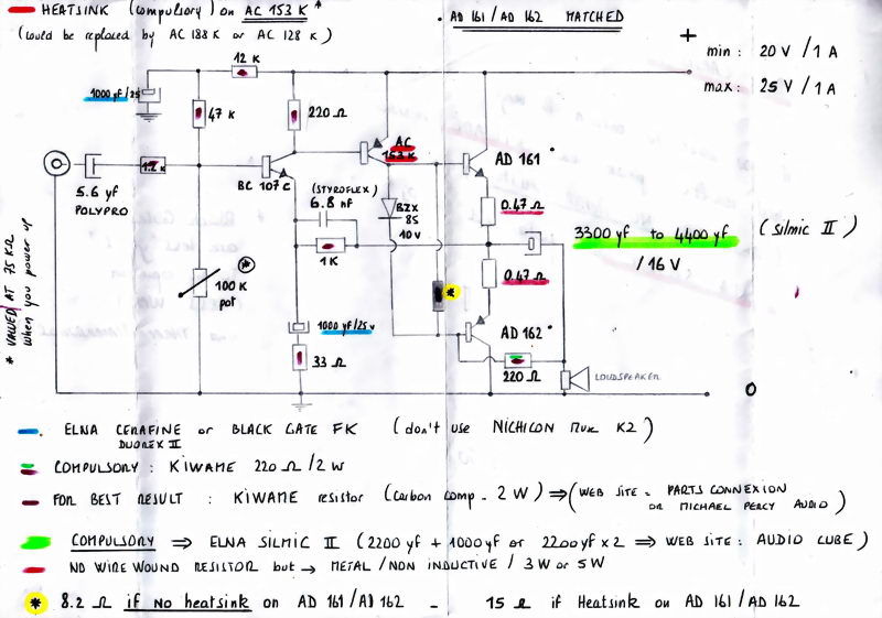

    Цитата Сообщение от Алексей_R_76 Посмотреть сообщение
    ...возможно, кто-то "слушал" 161\162?...
    Вложение 399712
    Германцы, в А не загнать, в АБ не интересно. У меня была мысль попробовать ГТ910 с принудительным охлаждением, но раздумал, все время думать а не остановится ли кулер, хватает ли его производительности. Я возможно попробую и их, перевернув схему, но пока на кремнии.

    По умолчанию Re: Максимально качественный усилитель 4-8Вт какой он?
    а германцев и не надо в А класс ,лучше на выход кремний и в А класс,эмиттерные резисторы выкинуть цепь оос переделать охватив отдельной веткой выходной кондер,звучать будет лучше Худа,в УН транзистор с бэттой 1000
    но мне больше с параллельной оос нравится по топологии ОК-ОЭ-ВК,ВК можно от заратустры или параллельник с вольтодобавкой,а если в А классе то Никитинский ВК
    Если "автор" схемки напирает на всяких Black Gate, Kiwame и.т.д. - однозначно в мусорку.
    И еще германий. На Si и перешли, чтоб не иметь связанные с Ge проблемы. А еще лучше SiC.
