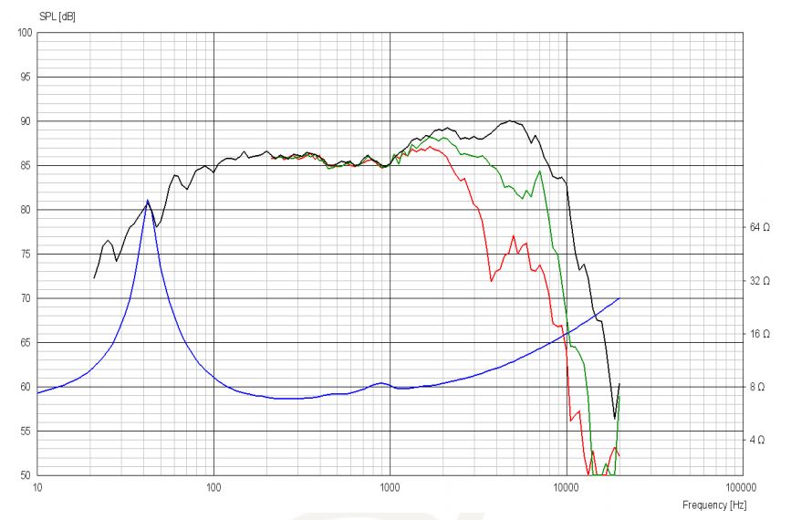

    668
    По умолчанию Re: Как правильно скомпенсировать Buffle step
    У многих Сканспиков АЧХ имеет подъем примерно с 1 кГц.
    Правильно ли я понимаю, что динамики с такой АЧХ делаются, чтобы не нужно было компенсировать баффл?
