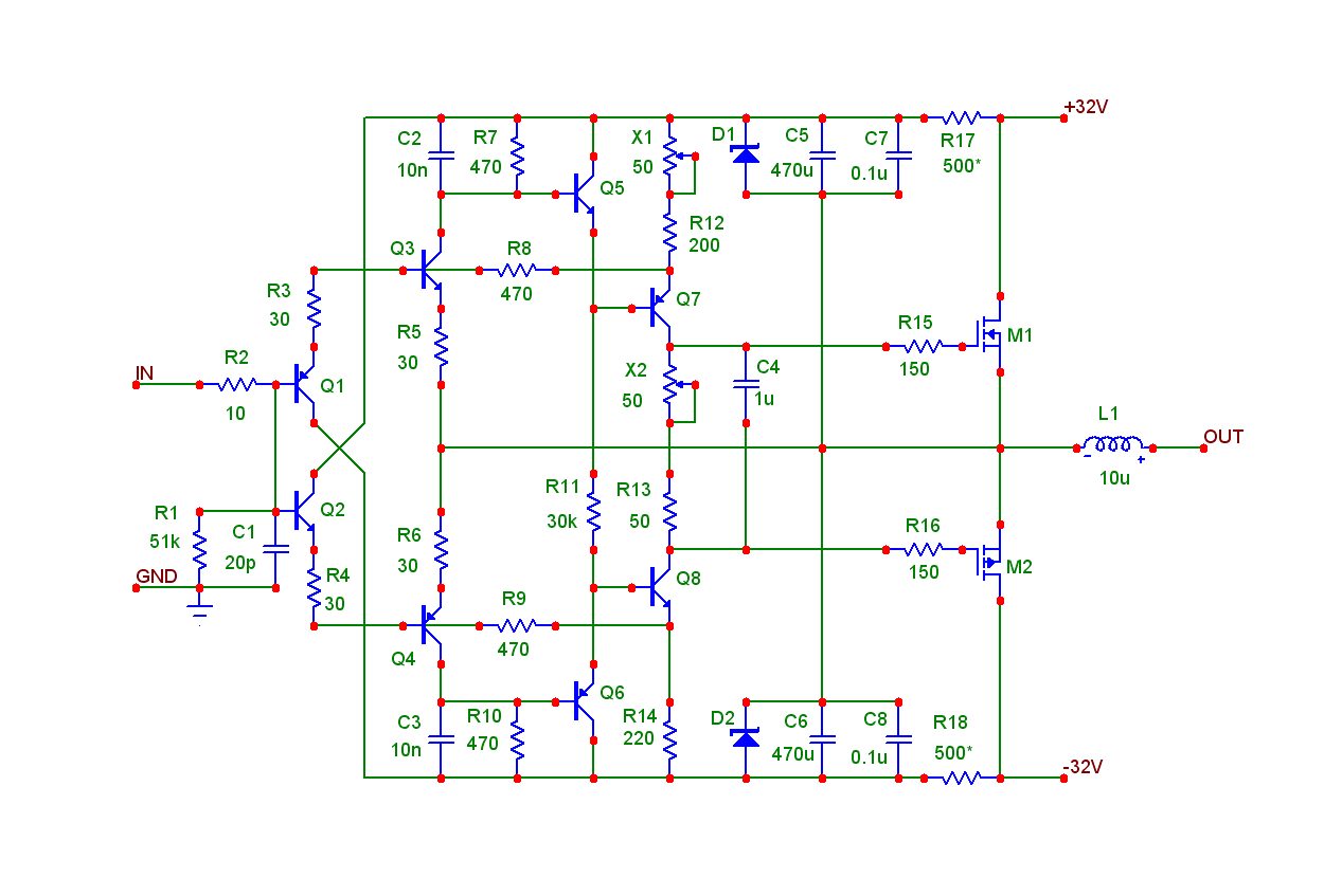

    АВ повторитель напряжения.
    При указанном напр. питания мощность 40 Вт\ 8 Ом.
    Искажения на 10 кГц, ампл. 20 В менее -100 дБ.
    Скорость нарастания вых. напр. не менее 40 В\мкс.
    Смещение нуля не более +\- 10 мВ.
    Ток покоя выходных транзисторов 150 мА.
    Полоса пропускания (малосигнальная) по уровню -3 дБ = 2.5 мГц.
    Повторитель собран в виде единой конструкции с БП. Габариты ПП 140*65 мм.
    Детали:
    БТ 2N3904\3906. Q10 - BD140. ПТ 2SK1058, 2SJ162. Диодный мост RS 407.
    Электролиты EPCOS 3300*35V, 220*25V. 0.33u, 0.1u (Цобель) - пленка. Керамика 0.1u шунтирующая электролиты по питанию - SMD 1206.
    Дроссель L1 ДМ 0.4. Катушка L2 - 16 витков проводом d=1мм в одну сторону и 14 в другую, на оправке 8 мм, потом на нее термоусадка.
    Клемники 10*15 мм, с шагом 5 мм.
    Схема, ПП под утюг, фото (извиняюсь за качество - телефоном снимал ), расположение элементов (позже проставлю номера деталей, сейчас лень) - во вложениях.

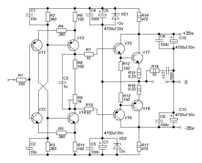

  13. #332
    13.11.2007
    МО Салтыковка
    77
    12,213
    По умолчанию Re: LESART#17
    И, еще какая разница, на 4 транзистаоах или на 8, что дает?
    Больше усиление, меньше гармоник.?

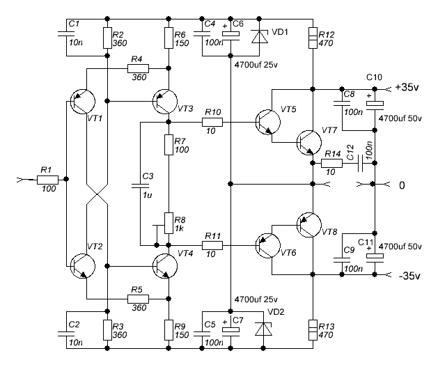

    https://forum.vegalab.ru/attachment....9&d=1377962703
    Какую лучше делать, ту или эту, и в чём разница? Имеется ввиду, конечный результат!
    https://forum.vegalab.ru/attachment....6&d=1377878619

  16. #335
    13.11.2007
    МО Салтыковка
    77
    12,213
ID:	271360 а такое включение пробовал кто-нибудь?
    ---------- Сообщение добавлено 23:55 ---------- Предыдущее сообщение было 23:11 ----------
    И, вообще, можно так включать?
    Андрей Константинович
  17. #336
    31.08.2011
    70
    3,901
    Можно. Резистор между базами выходников и для термостабильности - в их эмиттеры.

  19. #338
    31.08.2011
    70
    3,901
    Многовато 300 Ом между базами выходников, для снижения переключательных искажений его лучше уменьшить - не более 50 Ом.
  20. #339
    13.11.2007
    МО Салтыковка
    77
    12,213
    Чтобы ток драйверов был побольше, наверно около 20ма...
  21. #340
    13.11.2007
    МО Салтыковка
    77
    12,213
ID:	271528 буду делать оригинал!
