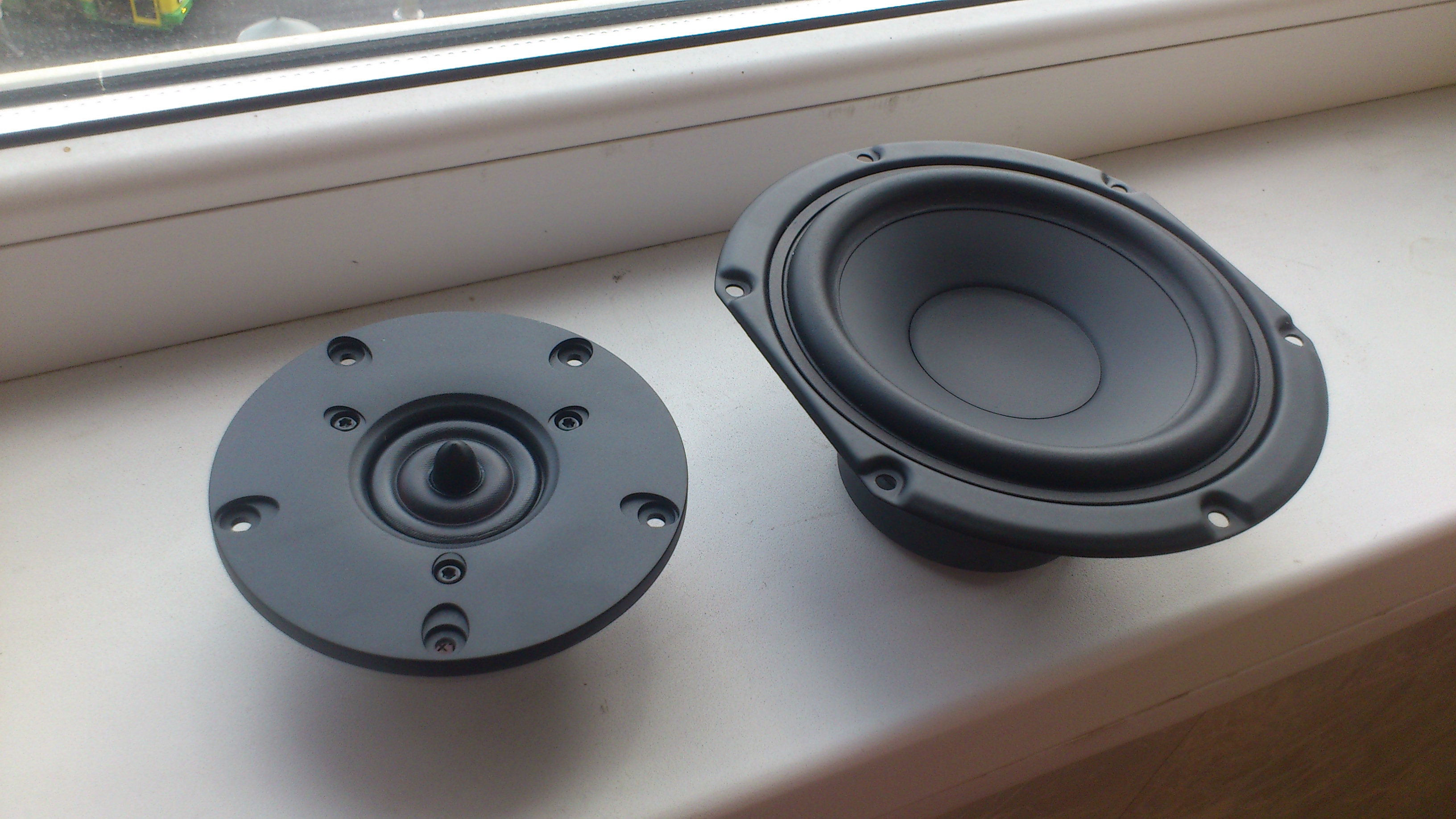

    Концепция такая, 2.1 система, ЧВ саб (alpine swg1224) + сателиты (peerless sds830656 + vifa xt25tg30-04)

    тот же мдф, морда 24мм. остльное по 16мм.. 2 распорки, синтепон, обтянуто пленкой в конторе. фильтры для него настроил слава богу - это была самая продолжительная и сложная часть.
    Усь планирую в АБ классе делать, транс для него я взял 350 ваттный по 35В обмотки, ватт по 100 на канал планируется.
    Делить саб и сателиты планируется активным кроссом..

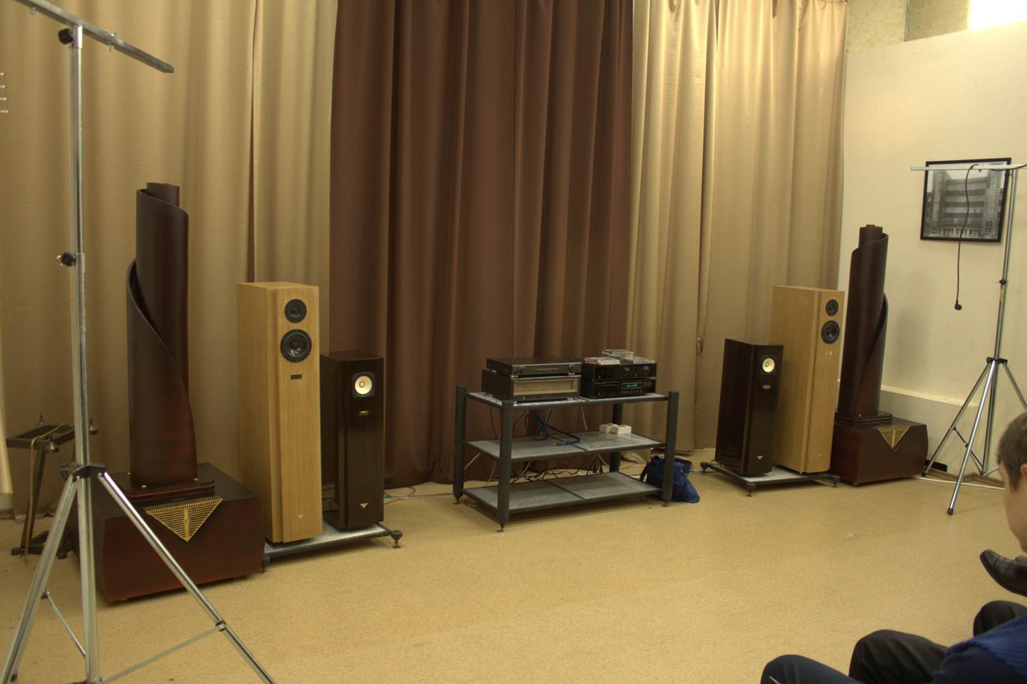

  21. #340
    01.02.2007
    375
    По умолчанию Re: Начальный АС
    Цитата Сообщение от morrice Посмотреть сообщение
    может попробую ), а какой мид у вас ?
    В той конструкции сис 1216 стоял. На фото - в середине, светлые двухполоски.
