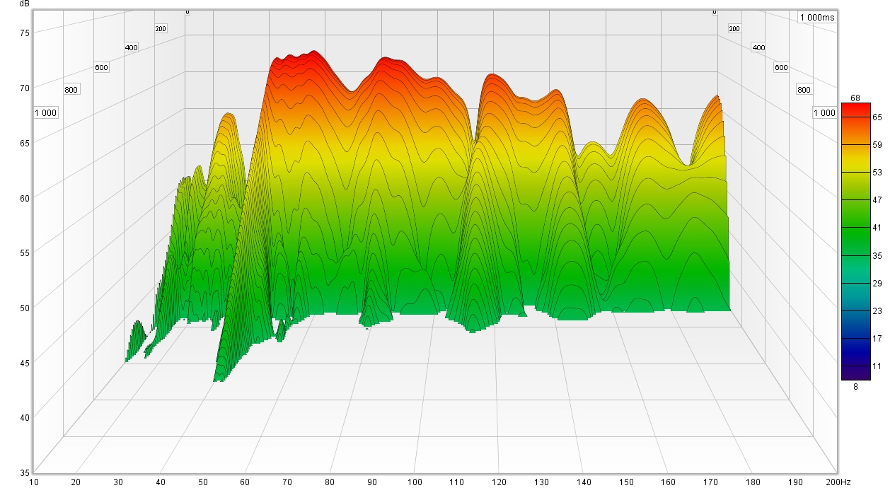

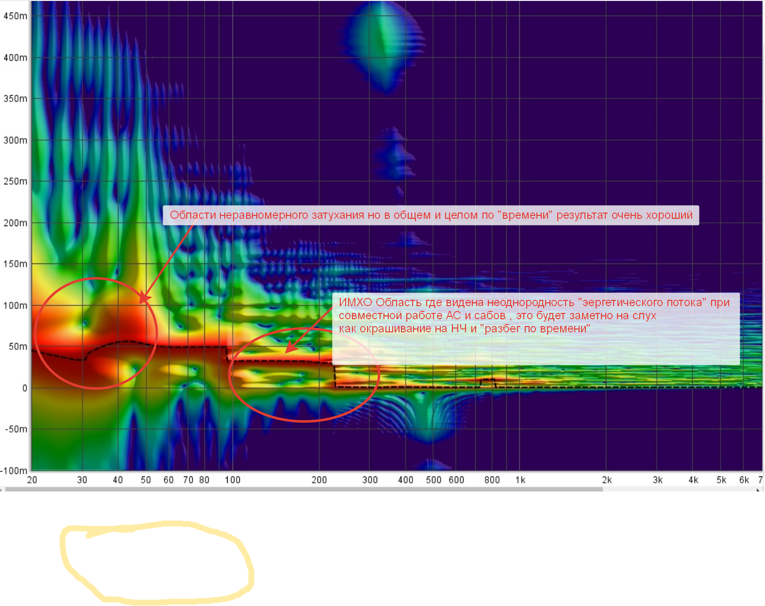

    Вот сделал новый, сегодня. Не знаю можно ли его назвать показательным.... Я все же сделал в сабах ФИ.
  16. #335

    Диапазон 45 - 100 очень прилично, такое впечатление, что это именно саб и он где то рядом)))
    ---------- Сообщение добавлено 20:54 ---------- Предыдущее сообщение было 20:53 ----------
    Провал на 70 - скорее всего потолочный..
    Спасибо, что сам выложил у меня, чёт руки не доходили (я вернее хотел всё обстоятельнее изложить).
    По текущему замеру, скажу, что он мне нравится, выглядит оч. хорошо, уверен, что и слышится также.
    Помни, что разрешил мне выложить разные твои вэйвлеты, покажу "дырявый", где видна проблематика (не вставил в текст, потому в самом низу сообщения)
    Тут на "печальном", как я помню АС, не те, что ты используешь всегда, по факту имхо не лучший образец совместной работы.
    ---------- Сообщение добавлено 12:23 ---------- Предыдущее сообщение было 12:10 ----------
    Он практически сидит на нём В этом своя неповторимая "прелесть" такой концепции обеспечения равномерного НЧ поля в условиях малогабаритных жилищь. Забегая вперёд скажу, что саб(ы), что в тылу, совершенно может быть не слышимым, при желании можно управлять тактильными ощущениями и это совсем не для кино, хотя и при просмотрах "улётно" . Если "стык" саб(ы) - саб(ы) + АС выполнены корректно, наблюдается абсолютно без шовное "звуковое полотно"+высочайшая разборчивость в НЧ (да во всём диапазоне, так как НЧ теперь не маскирует гудением всё что выше)
Название:	Алексей вэйвлет печальный сабы+АС.png
    Была похожая инсталляция - комната не маленькая студия, за диваном полуперегородка/ширма, рядом с аппаратами воткнуть нормальный саб некуда (да и пробные включения разных не понравились), но!! какой то плоский сабик засунутый под диван + проц сабовый с микрофоном (маленький, не дорогой, 31 емнис полоса) зазвучали вполне пристойно))
  20. #339
    Завсегдатай Аватар для Shidim
    16.06.2011
    Челябинск
    2,011
    По умолчанию Re: Акустика помещений
    Сидеть у стены. налагать на себя как на слушателя большую ответственность за результат, не только по НЧ, а по всему диапазону. Но всё решаемо и можно даже получить профит.
    Последний раз редактировалось Shidim; 02.08.2021 в 15:01.
  21. #340
    30.05.2005
    2,196
    Shidim, будет какое-то более полное и последовательное описание? Было так-то, проблема вот, решили вот так.
    E=mc^2 ± 3 dB
