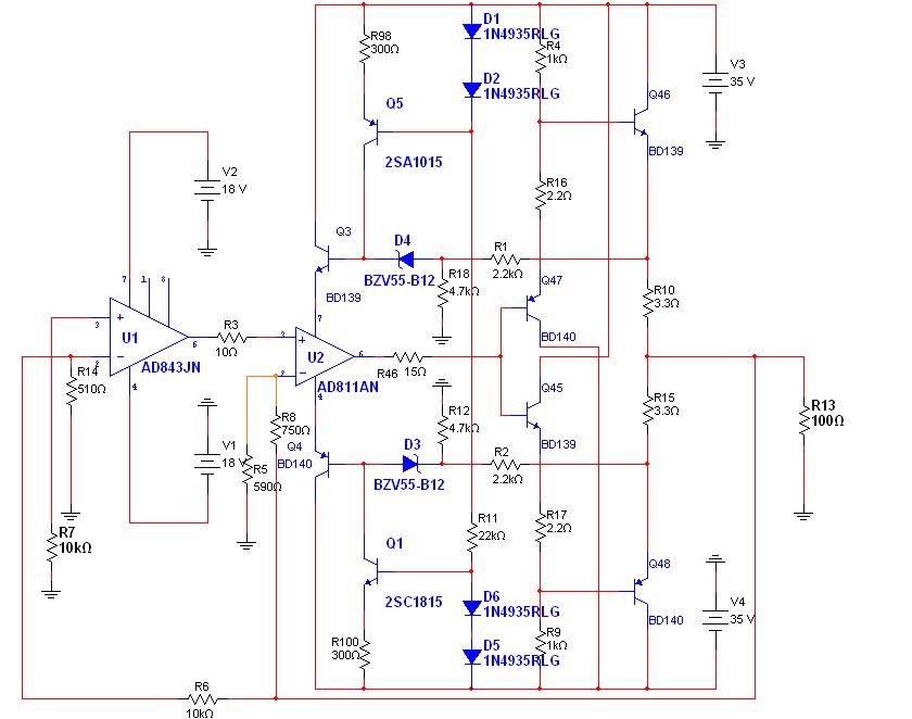

    А также, родилась идея композита с раскачкой по шинам питания:
    Скорость внутри петли 500 В/мкс, при питании +\- 33 В раскачивает 22.5 В действующего значения. Кг до 10 гармоники менее 100 дБ до частоты 100 кГц, меандр без выбросов.
    Модель для Мультисим: UN22.rar

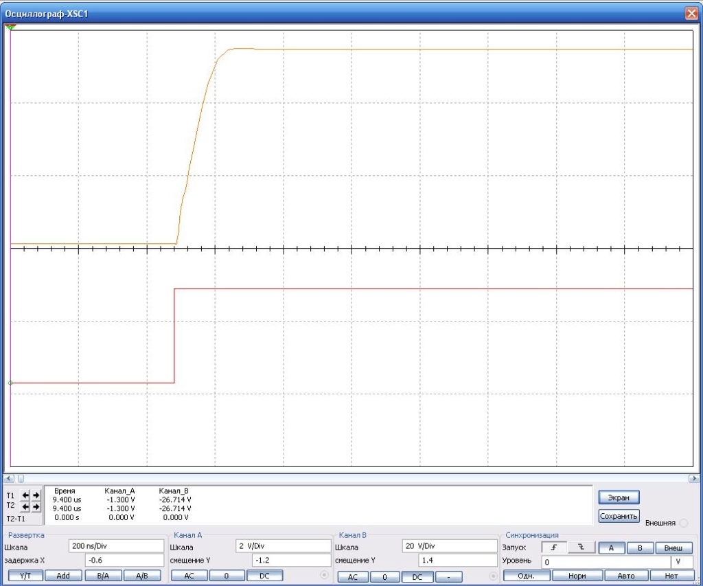

    без выбросов на меандре
    время фронта у меандра ? у меня 20нс.

    По умолчанию Re: УН на базе инструментального усилителя от Вадима (ака Belka)
    У меня на 60 В фронт поднимается почти за 100 нс. Вот картинка:
Название:	Meander 100 kHz.JPG
    Если 0.1 мкс 60 В, то 1 мкс - 600 В. Если у Вас за 20 нс фронт поднимается на такую же высоту, то это получается 3000 В/мкс

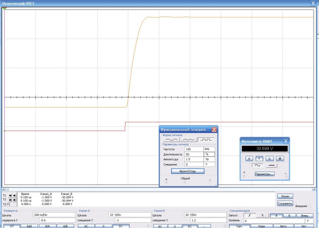

    У УН с плавающим питанием меандр даже получше, а если сделать Ку 811-му как в УН с раскачкой по шинами питания, то и скорость получается почти такая же - около 500 В/мкс.
    Параметры осциллографа на картинке - 20 В/дел и 200 нс/дел
    Кстати, посмотрел на малых сигналах (вплоть до 1 мВ входного напряжения) синусоидальный и импульсный сигнал на обоих вариантах УН - в УН с плавающим питанием все хорошо и на синусе и на импульсе при любой амплитуде входного сигнала, а на УН с раскачкой по шинам питания, при уменьшении амплитуды входного сигнала, появляются выбросы на меандре, хотя на синусе проблем нет. Надо дорабатывать эту схему или пока остановиться на варианте с плавающим питанием.
    А если повесить ёмкости по питанию, не поможет?
    Всё правильно, нельзя качать входной ОУ.
    Последний раз редактировалось MAXIM_A; 24.08.2012 в 12:32.
    Андрей Константинович
  6. #325
    Ветеран
    Аватар для Prophetmaster
    23.08.2005
    3,600
    В симуляторе не влияет, но как в реальности будет - не знаю. Возможно, что тут надо просто с элементной базой поиграться - транзисторы, ОУ другие попробовать.
    По поводу схемы,с раскачкой с шин питания.
    1)Возможно при работе внутренних структур AD811 будет меняться ток,протекающий между 7 и 4 выводами питания.Будет гулять ток протекающий через оба выходных транзистора,при неодинаковости усиления по плечам,выделиться и на выходе,скомпенсируеться конечно обратной связью,но может чтото и остаться.
    Наверное надо ставить емкость по питанию AD811,между 7 и 4 выводами,R8 R9 зашунтировать несколькими последовательно включенными диодами,от броска тока при включении питания,будет может и защита от кз.
    2)Большее напряжение на прямом входе AD811,подавление синфазной помехи у этого ОУ невысокое,проситься инверсное подключение и вероятно уже не AD811,с его низкоомным входом.
    Схема пока в доработке. Выбросы меандра на малой амплитуде уже удалось победить - все чисто даже при входном сигнале 1 мВ. Какие будут ОУ решаю - закуплены LME49713, но не симулировалось с ними пока, так как еще не удалось модель этого ОУ адаптировать к Мультисиму.
