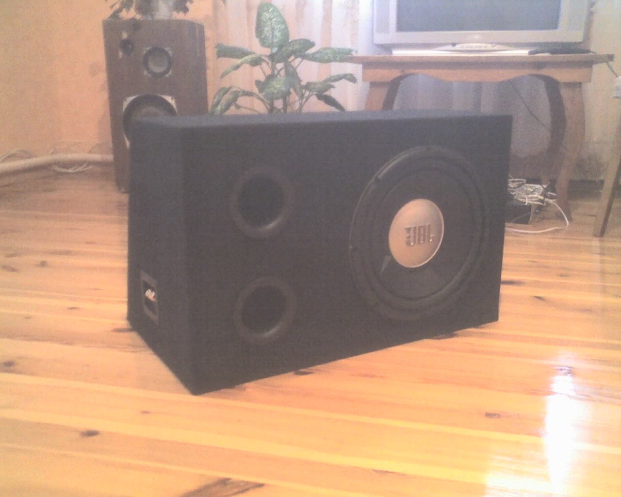

    aknodik,
    ЖЫР... Рассказывай как сводил стыки,а то что-то я их не вижу..

    По умолчанию Re: URAL AS-D10.3 и URAL AS-D12.3
    Цитата Сообщение от Slavik_X Посмотреть сообщение
    aknodik,
    Слава стыки не видны, виден шов в виду того что карпет с коротким ворсом отсюда и шовчик есть. Всё на ПВА.
    aknodik, Классно сделано! Вот только выключатели бы поставить не рычажковые а в виде кнопок (переключатели). И панель аллюминевую крашенную или шлифованную без дырок, тогда бы вообще супер было .
    Почему никто не делает углублённые стенки, так помоему тоже смотриться классно, и в случае чего разобрать можно, при желании конечно можно и заклеить.
    TDA,
    Я как то думал сделать "с углубленными стенками",потом понял что гемморойно.Лично для меня. Хотя много сабов такого вида заводских.
    И еще, зачем ручки для такого маленького саба??
    aknodik,
    Кстати на сером карпете швы повиднее почему-то...

    1,190
    40л это разве мало? Без ручек брать совсем неудобно былобы. А тоскать часто приходиться, он у меня щас дома стоит и лучше всего басс слышно когда саб на дивание, вот я его каждый раз когда слушаю музыку ставлю
    Это нормально, у меня 55 и без оных..Ну разве что часто переносишь его так это да...а вообще надо в качалку ходить
    Цитата Сообщение от TDA Посмотреть сообщение
    Добавлено через 2 минуты
    ааа это наврено не выключатели а переменники... Ну для завершённости ручки надо бы поставить конечно
    Верно заметил, регулировка частоты среза и громкость это, ручки обязательно будут, вопрос когда я отыщу токаря........
    TDA,
    Слава всё более чем просто, берёшь две фанерки в одной отверстие псадочное в другой с внешним диаметром корзины главное всё стянуть шурупами и центр не упустить и гири много гирь (или бардюры с дачи )
    TDA,
    aknodik,
    Не может быть такого, бери ворс длинее затём когда подсохло щёткой поверх и всё
    aknodik, Мне кажется что корпус с углублёнными стенками смотриться лучше чем просто ящик без швов (моё личное мнение)
    TDA, друг швы лечатся карпетом с длинным ворсом и щёткой.
    aknodik,
    Я даже не знаю какой у меня ворс, длинный аль короткий, но когда зубной щеткой затираешь получаеться одназначно еще хуже..А какой щеткой пользуетесь вы??
    Slavik_X ну ты бы ещё зубной пасты поверх кинул на щётку "32 жемчужины" (Вы будите удивлены чистотой звука Вашего саба ) ну приколист, щётка для одежды нужна и не затирать а легко в районе шва круговыми движениями ворсинки запутать.
    Кстати испытал сегодня своё купленный Минского производства за 7700 руб Клей 88 ПХ 5520 при оклейке саба на урале 12. Полный улёт просто супер, работа превращается в кайф. Правда вони много но она компенсируется скоростью и удобством. (кисть в чём отмываешь?????)
    Моё мнение таково что в целях экономии и у кого много ПВА (как у меня к примеру ) большие стенки брать на ПВА и стыки лучше 88 сводить. Шёл по твоему рецепту, намазал 2-3 мин отдыха второй слой и аккуратно натягиваю карпет, приглаживаю также куском карпета.
    Минчанам коль интересно то на против универмага Беларусь (по правой стороне есть большой строительный магазин) 88 клея там порядка 5 видов.
