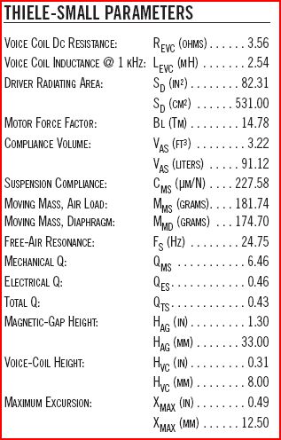

    Всем привет!
    Есть динамик JBL с вот такими характеристиками.
    Стоит он в родном корпусе, но играет безобразно.....
    Хочу поставить его в ЗЯ. Ну и если не понравиться, то в обратно в ФИ, но в другой,
    т.к. родно корпус с ФИ, но сам ФИ какой-то извращенский, длина у него всего сантиметров 5
    и он издает неприятные дребезжащие звуки.
    Просьба к знающим людям! Посчитайте пожалуйста объем ЗЯ и ФИ,
    ну и было бы очень здорово если бы сразу и размеры стенок корпуса были.
    Заранее спасибо!

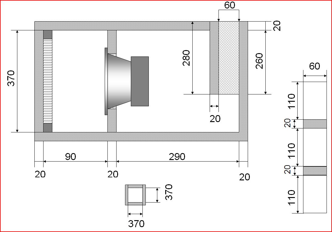

    20.03.2008
    10
    По умолчанию Re: Короб на саб своими руками. Помогите расчитать?!
    Уже должен быть!
    Получил! Большое спасибо!
    Только вот не могу понять вот это размеры чего?
    Это размер порта ,просто он щелевой и 3-х секционный!

    20.03.2008
    10
    Ну и наверное пока последний вопрос:
    На этом ресунке с внутренней стороны слева двойная стенка?
    Или я чего-то не понимаю...
    old chap
    07.10.2007
    11,588
    Нет это рамка , для крепления крышки! Я обычно из целого листа её делаю ,и жёсткость дополнительная и герметичность лучше!

    aZZeton, выложи сюда обьемы камер и частоту настройки, а то соберешь, а окажется еще хуже чем было
    20.03.2008
    10
    Ну если автор не против, то вот пожалуйста....
    Завсегдатай Аватар для Артём
    26.07.2004
    1,115
    aZZeton, не смотря в спикер шоп и т.п., сходу можно сказать, что играть оно не будет. ФИ в большой камере.
    Делай ЗЯ ~27литров, не ошибешься
    или фи 45 литров с настройкой на 25 гц
