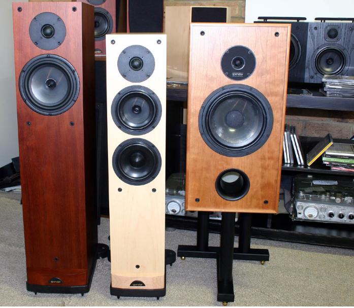

    А вот анжинеры Проака умеют
    Спендоряне тоже пытались 2010-ый скрестить с 8" )))
    Даляне с 6,5" - Эвиденс 370, полочник (второе фото по середине) - верх был изумительный, середина практически никакая...
