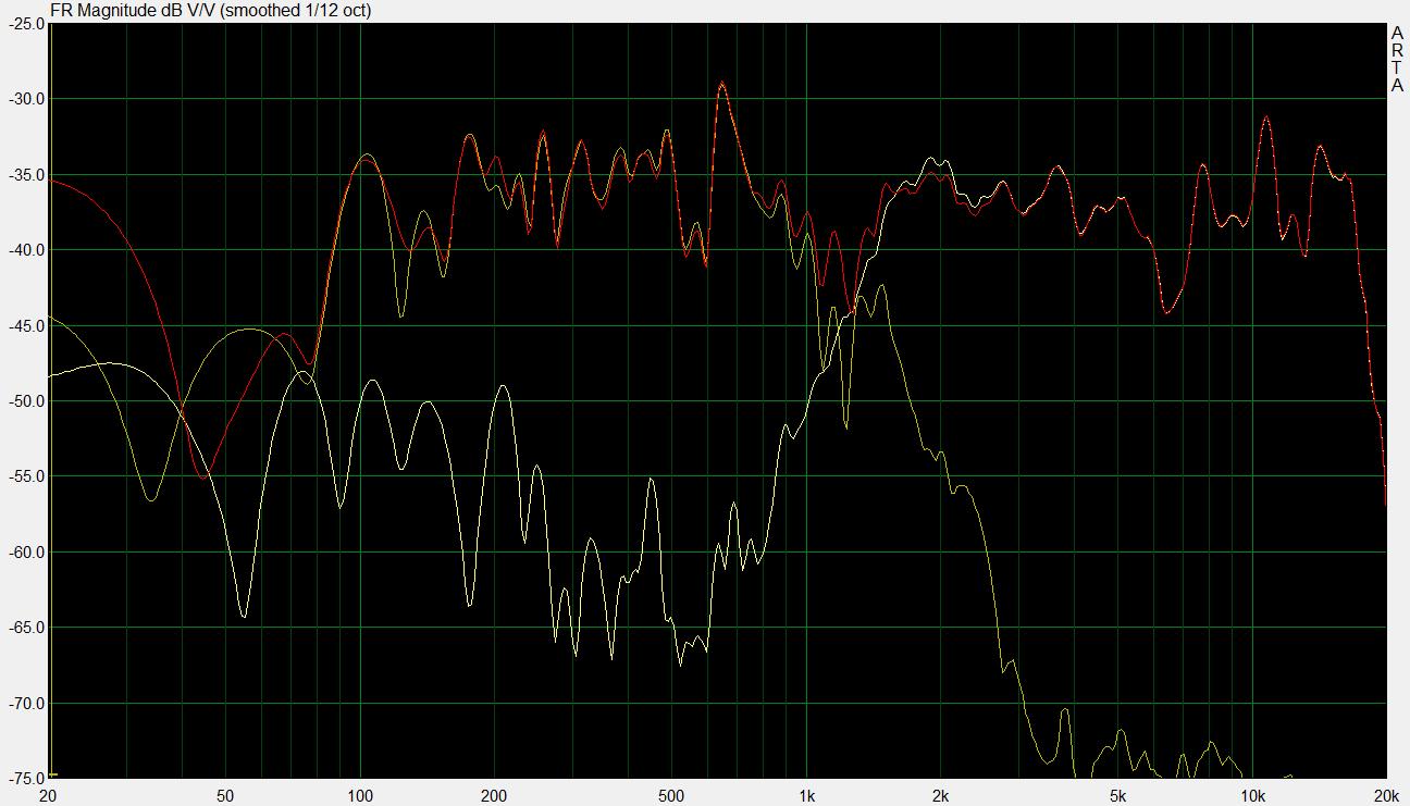

    Пытаюсь свести три полосы и прихожу к такому тупику. Раздел НЧ-СЧ либо ровная АЧХ и несоответствие фазы, либо линейная фаза, но провал в точке сшивки около 5Дб. Перефазировка динамиков, порядок фильтра как с одной так и с другой стороны, смещения частоты раздела (в допустимых пределах) дают неудовлетворительные результаты.
    Короче говоря, чем пожертвовать фазой или линейностью?

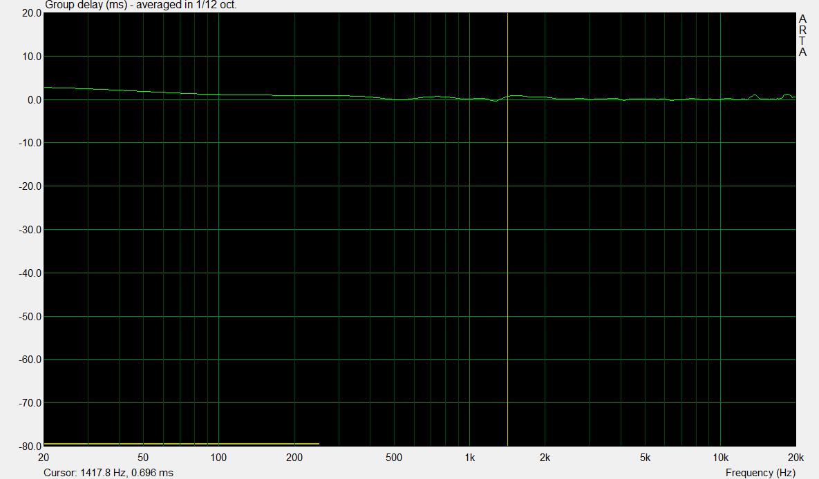

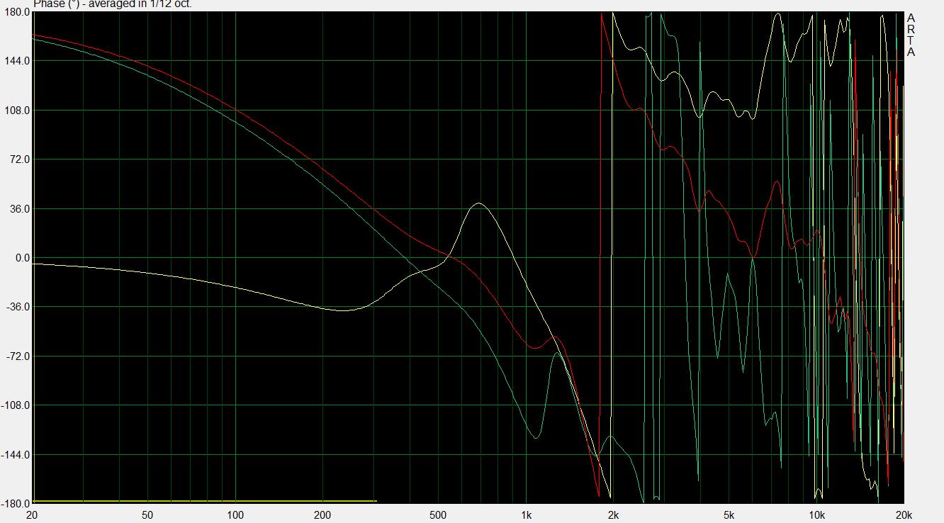

    По умолчанию Re: Война компромиссов. Что лучше ровная АЧХ или линейность фазы?
    Повнимательнее посмотрел фильтры LR24. Похоже под них коаксиал и заточен. Классический LR24 1.2 -1.6кгц и все, никаких коррекций, фазосдвигающих цепей и т.д. Фаза на разделе 1,2 -1,6 кгц совпвдает точнейшим образом. Звучание очень чистое. Я уже чето побаиваюсь окончательных выводов (пассивное сведение этого коаксиала ввергло мой организм в состояние близкое к паранойе) Но похоже, что все так на этот раз, а??? Беру еще раз отпуск.
    Картинки:
    АЧХ, Фаза, ГВЗ (окно 4мс).
    И картинка для мурзилки
    Цитата Сообщение от Astronavt Посмотреть сообщение
    фаза: зеленый - мидбас, желтый - драйвер, красный общий.
    Astronavt, ты снимал эти фазы с фильтрами и выкладывал оверлеи по очереди?

    1,155
    Mosfet, Конечно с фильтрами. Мидбас, драйвер, а потом сумма.
    Но у меня никогда не получалось добится звучания, если головки подключены в разной полярности. Не только на коаксиале. Такие системы вроде звучат ровно, но неправильно строят пространство. Как-то так.
    А ты попробуй добиться, чтобы сначала шла линия фазы мидбаса, а правее - пищика. У тебя я вижу пока ровно наоборот. Полярность должна быть пофик, главное, чтобы фазы совпадали на разделе.
    А смысл?
    Не. Проверено не раз. Но ничего не имею против твоей точки зрения, при следующих возможностяз буду проверять снова. В данном случае пазлы сложены правильно.
    Astronavt, Рассинхрона нет... Головка сама фазу накручивает только в путь, безо всяких фильтров. Мне кажется, важнее ГВЗ и монотонная ФЧХ, нежели чтобы все плюсы были в одну сторону.
    Само собой могу неправ быть.
