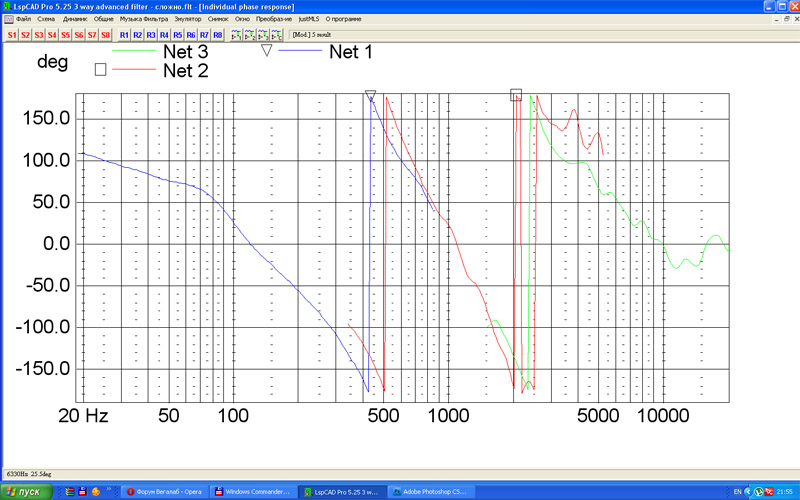

    Пытаюсь свести три полосы и прихожу к такому тупику. Раздел НЧ-СЧ либо ровная АЧХ и несоответствие фазы, либо линейная фаза, но провал в точке сшивки около 5Дб. Перефазировка динамиков, порядок фильтра как с одной так и с другой стороны, смещения частоты раздела (в допустимых пределах) дают неудовлетворительные результаты.
    Короче говоря, чем пожертвовать фазой или линейностью?

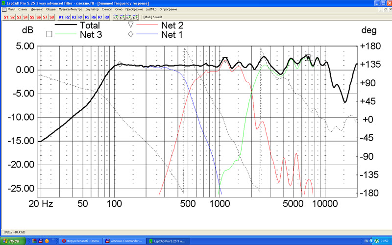

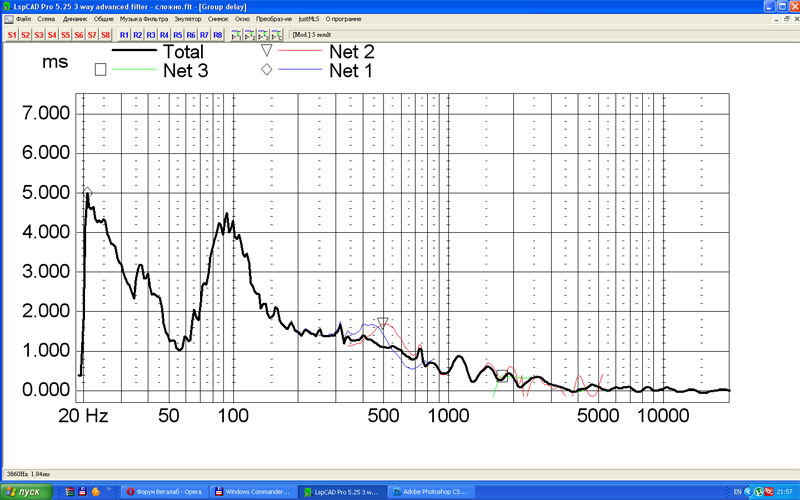

    По глубине максимально изначально выравнивал (при проектировании передней панели). Оптимизатор LspCAD все же свел получше чем я, разбег фаз намного меньше чем в ручном режиме (компьютерное моделирование рулит). 30 ГДС ужасный динамик, подьем АЧХ после 2 кГц почти на 5 Дб, третий порядок еле давит горбы.
    Согласен, слушать надо. Хотя от этого набора динов много требовать глупо, но с другой стороны тренироваться все же считаю лучше на кошках.

    Я же говорю, главная задача, это освоение фрезера в изготовлении корпусов. А выбор набора динамиков по принципу что было в наличии, и ни рубля больше.
    Для меня гораздо интереснее свести сложные динамики, пусть они и не очень качественные (хорошие я думаю на порядок легче сводятся ), чем повторить готовую конструкцию. Не потому что я считаю себя мегакрутым колонколяпателем, а потому что мне это интересно.

    дырки на АЧХ слышно с полтыка. Правда нужно подметить, какие и где. Узкие и глубокие дырки услышать сложно а вот широкие меняют баланс АС. К фазовым проблеммам человеческое ухо не чуствительно. ДАполито неоднократно писал да и с помощью слепых тэстов доказывали. Фаза скорее на усь влияет отрицательно но тут я не спец.
    ---------- Добавлено в 20:18 ---------- Предыдущее сообщение в 20:17 ----------
    andreys, сведено помоему очень хорошо.
    flipper
    По умолчанию Re: Война компромиссов. Что лучше ровная АЧХ или линейность фазы?
    andreys, Нормально сшилось. Гребенка наверху - бафл. Можно пищалку подвигать в edge.

    andreys, то что у вас на графиках это почти идеальный случай - быстрей собирать и слушать (правда пищалка после 10к чего-то халтурит, но для улицы не принципиально)
    А низа чего как мало ? - маленький бокс и ФИ на 60гц ?
